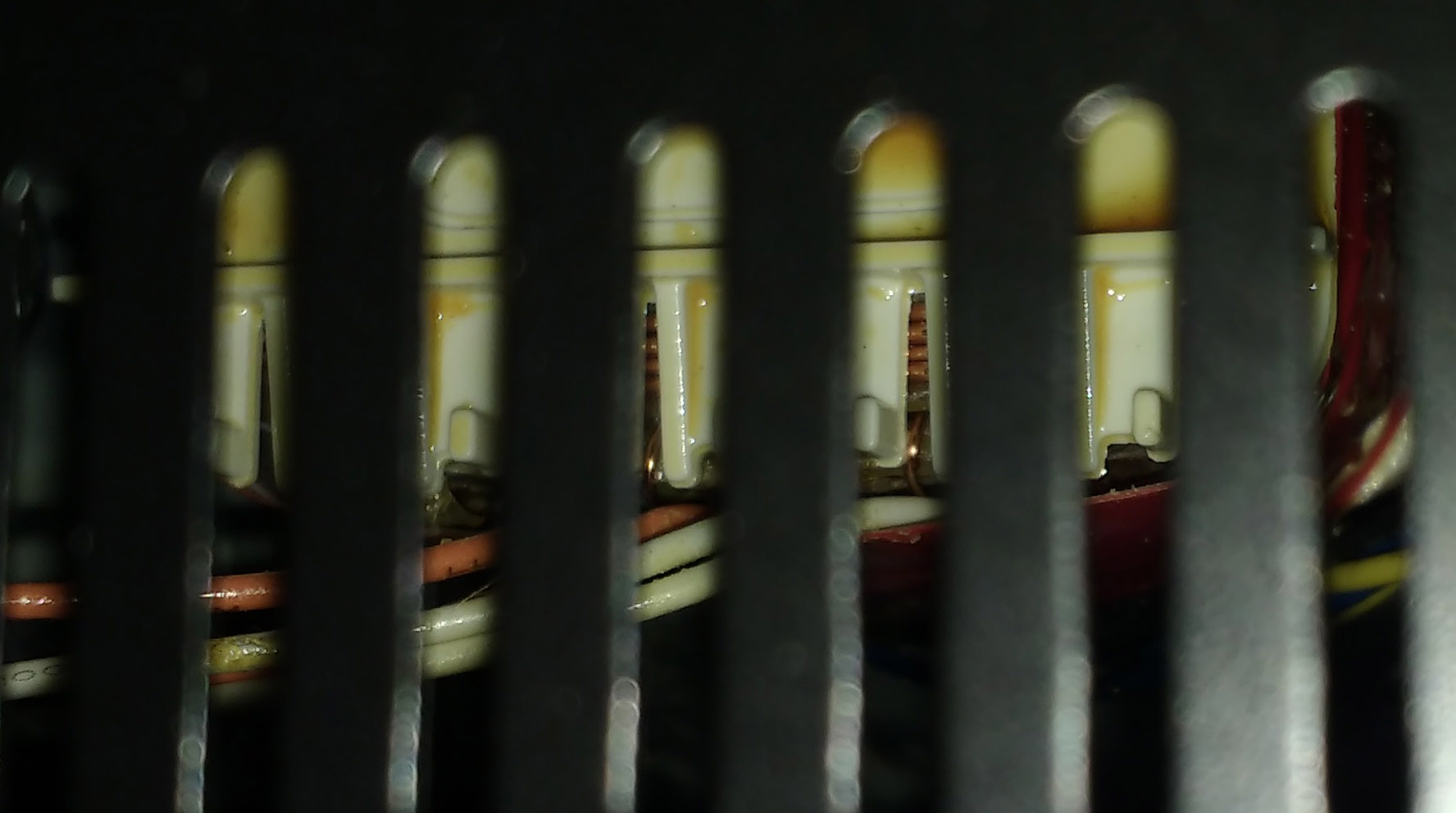

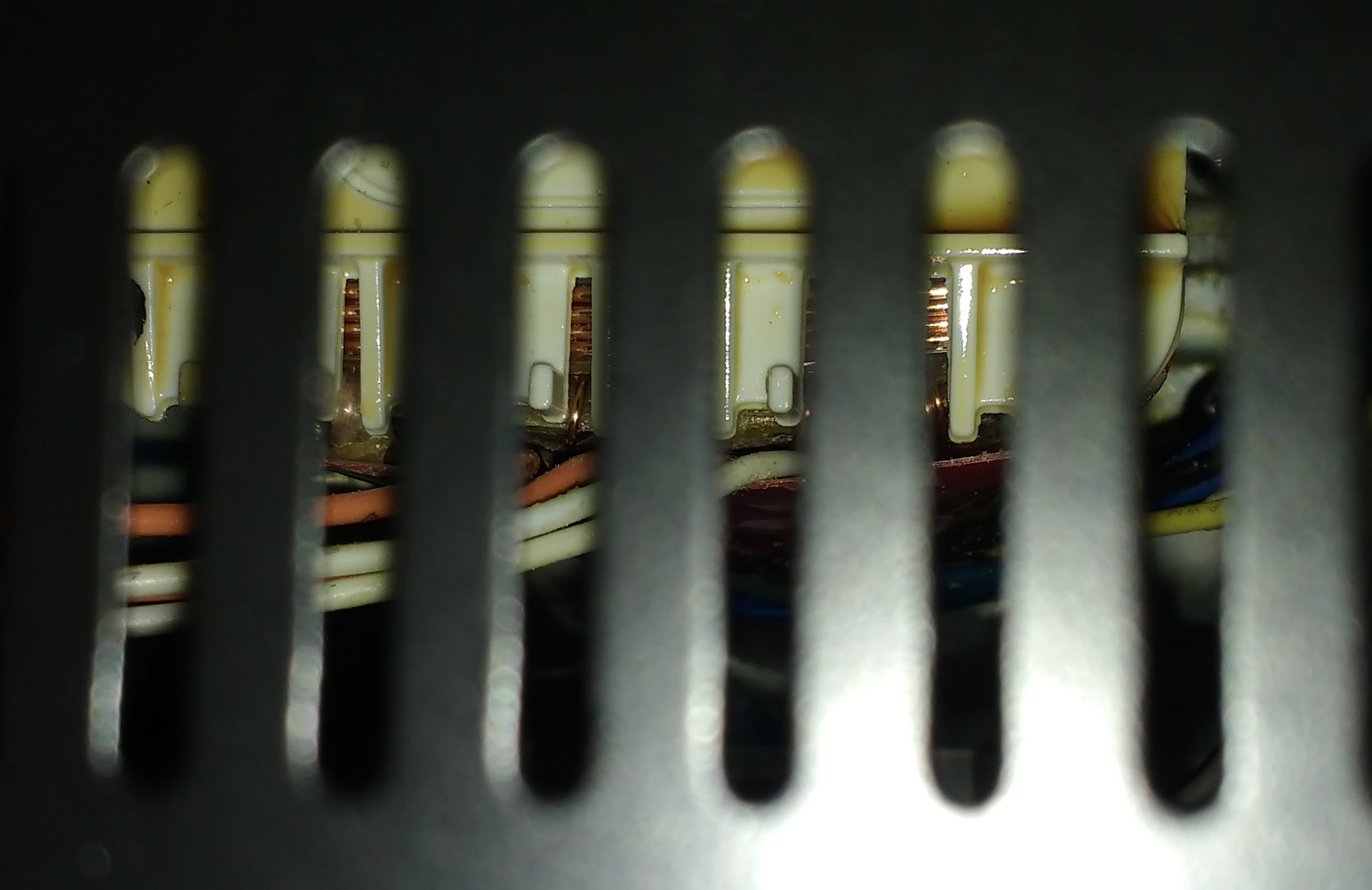

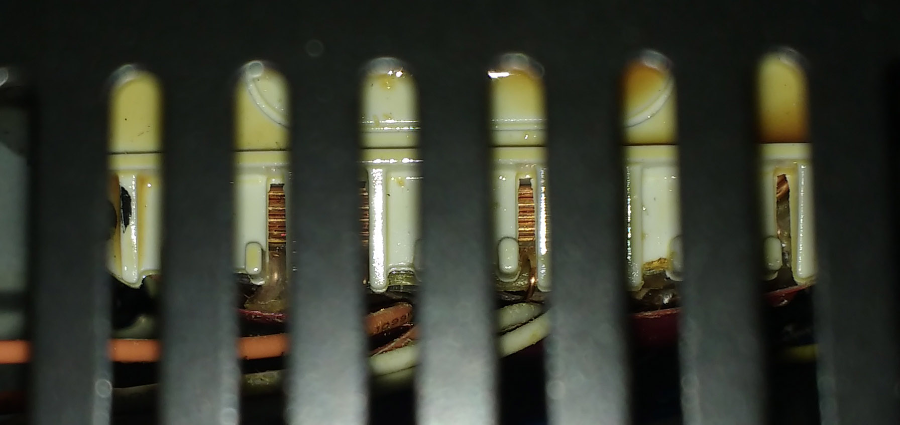

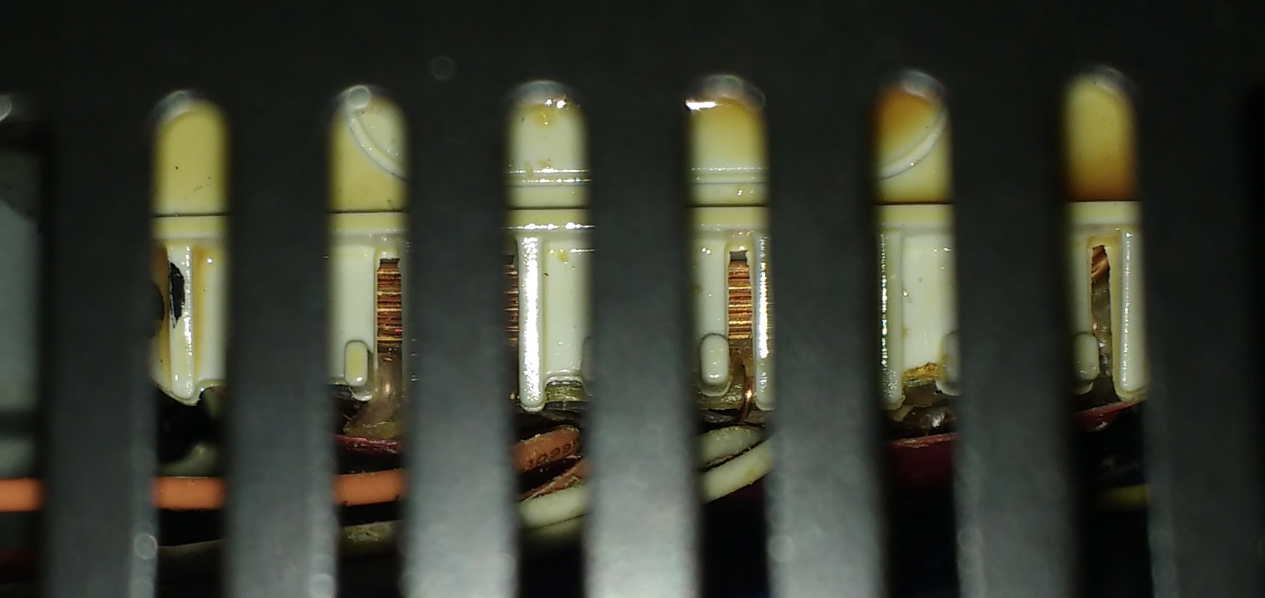

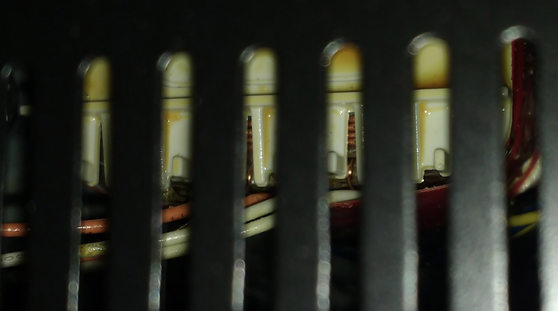

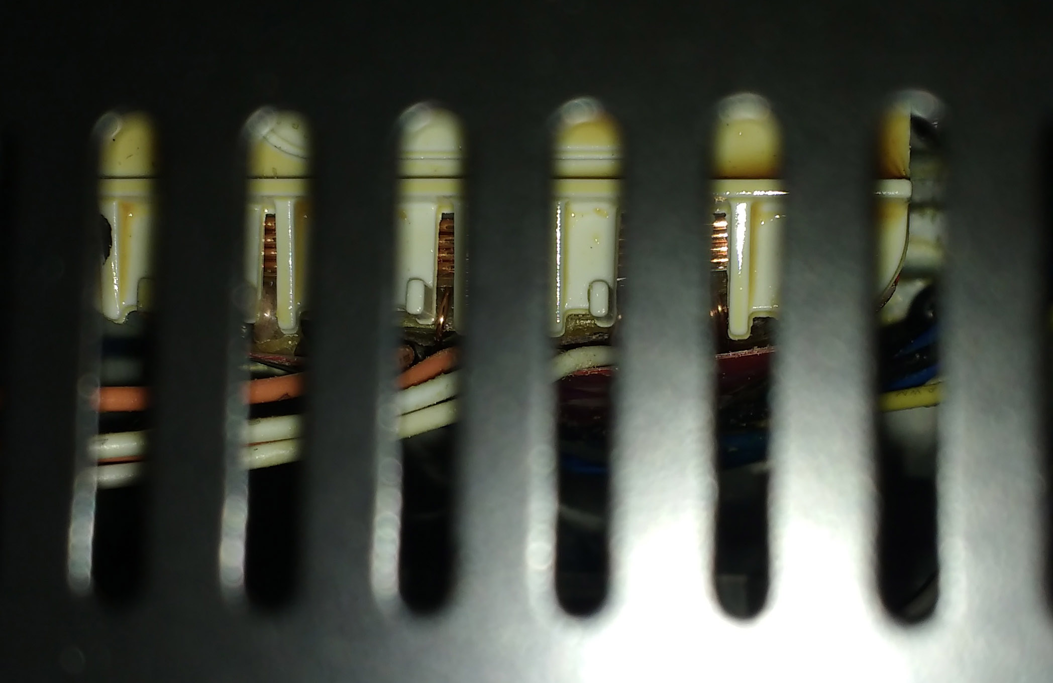

Mir ist bei einem Denon AVR eine bräunliche, ölig aussehende Substanz auf einer Elektronikkomponente aufgefallen und ich habe mich gefragt, um was es sich dabei handelt. Ist es eine Flüssigkeit und was hat die da zu suchen? Ist es verirrter Kleber um die Komponente zusammenzuhalten?

Sieht nach Isolier-lack, Wachs oder so aus dient wahrscheinlich dazu die Vibrationen vom Trafo zu minimieren.
Das ist ein Trafo und der wird meist eingegossen.
was du siehst ist also Vergussmasse.
Hätte schwören können das wäre Orangensaft. So sah das bei mir früher immer nach ein paar Monaten eingetrocknet aus :freaky:
Moin,
Ja das ist Tränkflüssigkeit vom Trafo. Das ist ne Art Lack der unter Vakuum den gesamten Trafo flutet damit die Wicklungen an Ort und Stelle bleiben und es keine Schwingungen (Geräusche) gibt.
