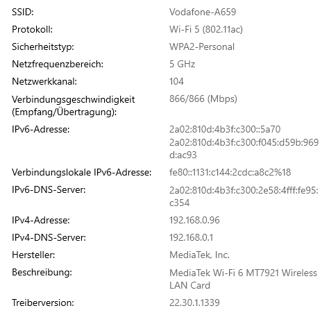

Ich hab das immer für normal gehalten, bis ich jetzt mit 2 Notebooks deutlich höhere Werte direkt neben dem Deskmini erzielt habe, also ca. 60-70MB/s.

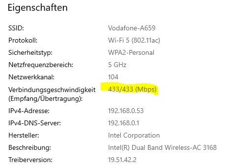

Dennoch kann der AC3168 nur 1 Stream, wodurch 433 brutto bereits das Maximum ist.
https://www.intel.de/content/www/de...dual-band-wirelessac-3168/specifications.html
Der MT7921 im Notebook unterstützt 2 Streams (http://en.techinfodepot.shoutwiki.com/wiki/MediaTek_MT7921_Reference_Design), was hier den großen Unterschied macht.

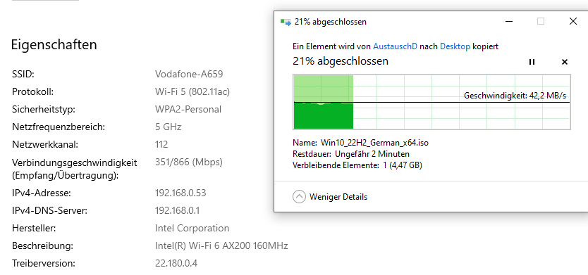

Hab das Kit jetzt verbaut, Geschwindigkeit scheint konstanter und etwas höher zu sein, kommt aber immer noch nicht an das ran was ich auf den Notebooks gesehen habe.
Vodafone Glasfaser
ja, alles getauscht.
Brutto zwar schwankend, aber auch bis zu 866.
Netto allerdings nur so ca. 40MB/s, im Gegensatz zu den Notebooks wo es 60-70 waren.

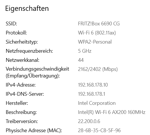

ich habe mittlerweile eine Fritz!Box 6690 - auf meinem Deskmini bin ich nach wie vor nur bei 40-50MB/s, während ich soeben feststellen muss, dass mein Notebook mehr als 100MB/s schafft :rolleyes:

Der desk Mini hat nur ein 1x1 WLAN (WiFi 5) und 80Mhz, und der lappi hat 2x2 WLAN (WiFi 6) bis 160Mhz, also musst du dich informieren ob du in dein desk Mini auch ein 2x2 WLAN-Modul mit WiFi 6 und 160Mhz verbauen kannst, anders wirst du auf 100 MB/s nicht kommen.

Das WLAN-Modul wurde bereits getauscht....
Reaktionen: Engaged
