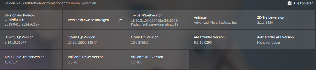

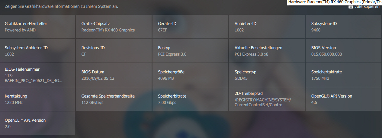

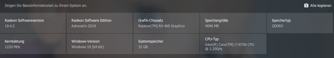

Was für eine Grafikkarte und welche Treiber-Version verwendest du denn?
Moin!
Radeon RX 460, alle Infos siehe Screenshot oder unten!
LG Jan
Radeon Softwareversion - 19.4.3
Radeon Software Edition - Adrenalin 2019
Grafik-Chipsatz - Radeon(TM) RX 460 Graphics
Speichergröße - 4096 MB
Speichertyp - GDDR5
Kerntaktung - 1220 MHz
Windows-Version - Windows 10 (64 bit)
Systemspeicher - 32 GB
CPU-Typ - Intel(R) Core(TM) i7-8700 CPU @ 3.20GHz
Grafikkarten-Hersteller - Powered by AMD
Geräte-ID - 67EF
Anbieter-ID - 1002
Subsystem-ID - 9460
Subsystem-Anbieter-ID - 1682
Revisions-ID - CF
Bustyp - PCI Express 3.0
Aktuelle Buseinstellungen - PCI Express 3.0 x8
BIOS-Version - 015.050.000.000
BIOS-Teilenummer - 113-BAFFIN_PRO_160621_D5_4G_SAM_NOFAN_W8
BIOS-Datum - 2016/09/02 05:12
Speichertyp - GDDR5
Speichertaktrate - 1750 MHz
Gesamte Speicherbandbreite - 112 GByte/s
Speicherbitrate - 7.00 Gbps
2D-Treiberpfad - /REGISTRY/MACHINE/SYSTEM/CurrentControlSet/Control/Class/{4d36e968-e325-11ce-bfc1-08002be10318}/0002
OpenGL® API Version - 4.6
OpenCL™ API Version - 2.0
Version der Radeon Einstellungen - 2019.0415.2324.42127
Versionshinweise anzeigen - https://www.amd.com/en/support/kb/release-notes/rn-rad-win-19-4-3
Treiber-Paketversion - 18.50.31.09-190415a-341662E-RadeonSoftwareAdrenalin2019
Anbieter - Advanced Micro Devices, Inc.
2D-Treiberversion - 8.1.1.1634
Direct3D® Version - 9.14.10.01377
OpenGL® Version - 25.20.15000.13547
OpenCL™ Version - 10.0.2766.5
AMD Mantle Version - 9.1.10.0295
AMD Mantle API Version - Not Available
AMD Audio-Treiberversion - 10.0.1.7
Vulkan™ Driver Version - 2.0.78
Vulkan™ API Version - 1.1.101

Jupp VSR erlaubt nur 4K.
Darfste eine andere Downsampling Software verwenden.
Das Problem dabei ist: Da VSR und DSR seit gut 2013 im Treiber vorhanden ist wird es schwer sich daran zu erinnern wie die Alternative heißt :-)
Bei Nvidia wäre 8k und auch 16k kein Problem über den Treiber.
