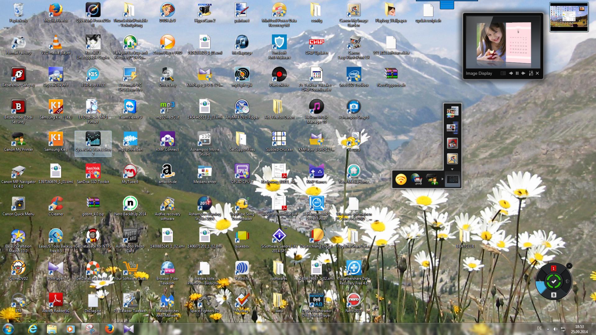

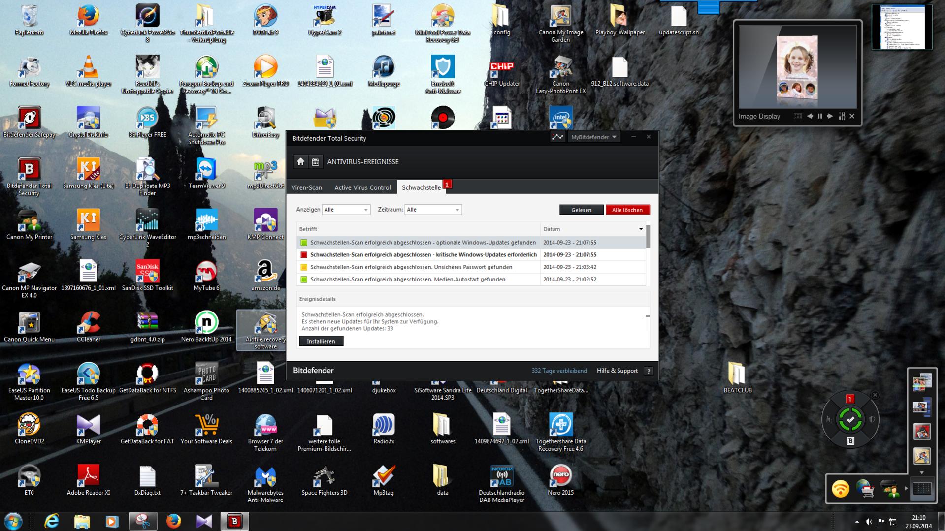

Bitdefender Symbol und Canon umgekehrtes L ist ständig wieder in der Mitte des Bildschirmes und läßt sich nicht oder nur Bitdefender in die rechte untere Ecke verschieben.Warum auf meinen Gigabyte PC dies nicht funktioniert und wie kann ich das Problem lösen?
Ich möchte diese dauerhaft diese 2Symbole in die rechte untere Ecke platzieren.Aber nach einigen Neustarts und ähnliches,sind diese,oder Bitdefender in die Mitte gerückt.
Das wird der Rasterweite ds Desktops und dem dadurch freien Platz am rechten Rand geschuldet sein. Da das runde Gadget im Weg ist, wenn das Canon "L" ans Raster verschoben werden soll, landet es eben weiter oben - wo der Platz ausreicht um es zu plazieren, ohne dass es andere Elemente tangiert. Damit sich die Elemente nicht überlappen, werden sie am Raster des Desktops ausgerichtet. Um jedes Element muss man sich einen Rand denken, der quadratisch oder rechteckig ist und zumindest die gesamte Kontur des Elements umfasst.
hast du danach auf dein hintergrundbild mit rechts geklickt und aktualisiert? auch scheinst du dichter an den rand zu wollen, was hast du für einen Monitor und welche Auflösung. mfg
Hallo, probier mal das runde Gadget (zB. Symbol von Bitdefender ) mit der Maus nicht an der Mitte, sondern auserhalb der grünem Ring, aber noch auf dem schwarzen Feld zu packen und so auf dem gewünschte Position ziehen.
