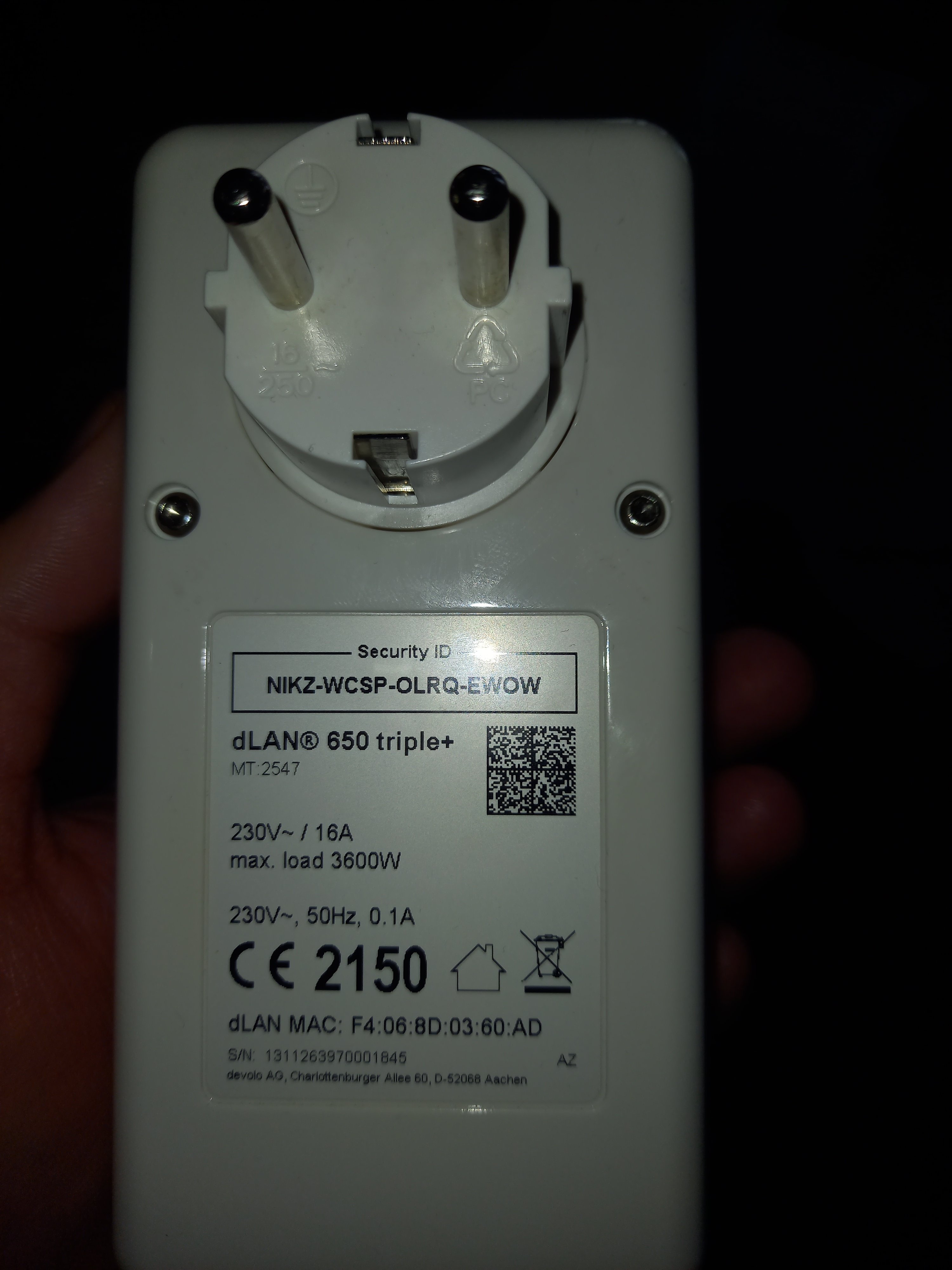

heute Nacht hat sich plötzlich unser Devolo 650 triple+ Adapter seinen Dienst aufgegeben und angefangen Rot zu Blinken (siehe Video).
Am Adapter hängen 2 Ethernetkabel für je einen PC, der Adapter (650 triple+) selbst steckte in einer Wandsteckdose. Die Strombuchse des Adapters wird für einen gesicherten Stromverteiler genutzt, bei welchem die betreffenden 2 PCs dranhängen. Die Eingangsbuchse (650+) steckt an der gegenüberliegenden Wand des Raumes (Hinter mir sozusagen) da hier der einzige Antennenkabelausgang (Internet) im Raum ist.
Ich habe als erstes mal klassisches Troubleshooting betrieben. Aus der Steckdose nehmen, andere Steckdose verwenden, andere Kabel verwenden, versuchen einen Reset zu machen. Nix brachte ein ersehntes Ergebniss.
Interessanterweise ist es auch nicht möglich den Adapter mit dem seitlichen Button zu Reseten oder neu zu Verbinden wie in der Anleitung beschrieben. Der Blinkrythmus ist auch schneller als bei den von Devolo üblich beschriebenen Fehlern (alle 0,5sek, alle 2 sek oder dauerhaftes leuchten).
Ich vermute daher das der Adapter sich gänzlich geflasht hat und ähnlich wie beim Red Ring oft Death bei der Xbox irreparabel ist.

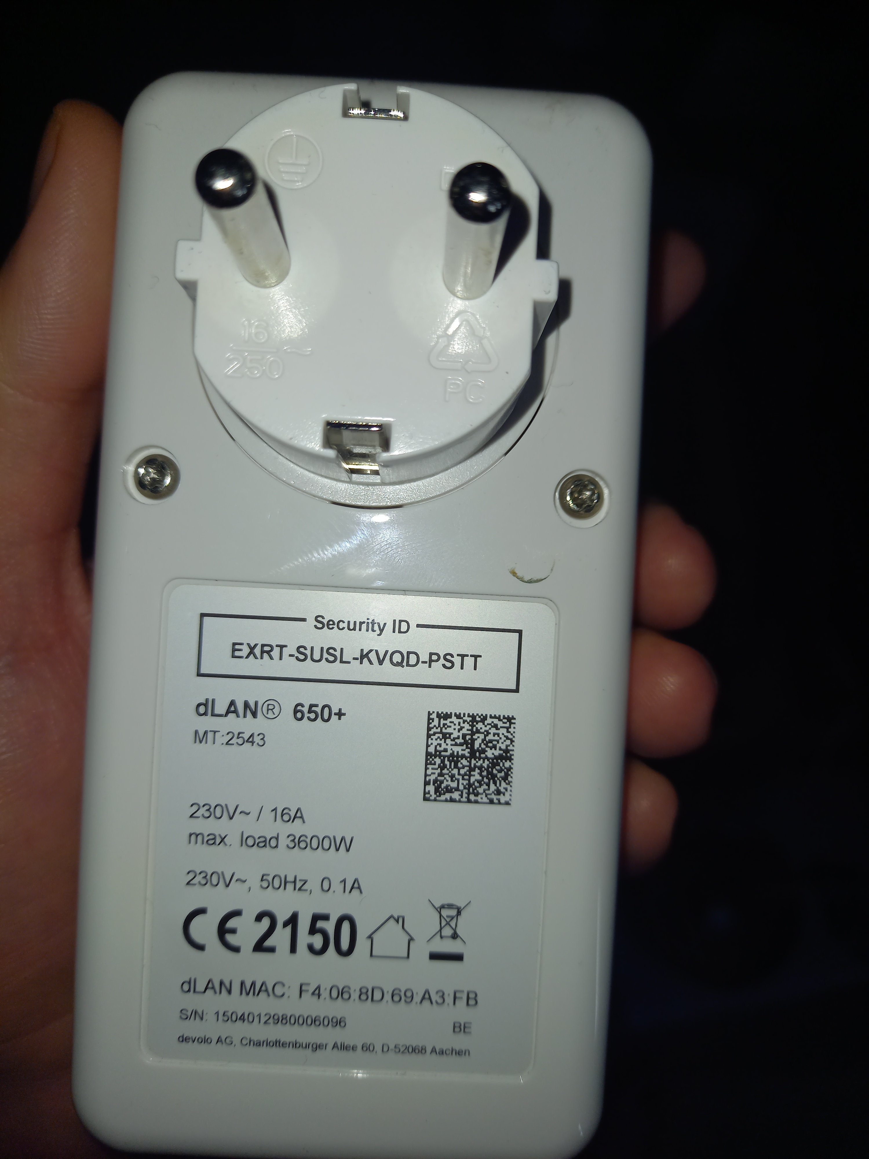

Anbei findet ihr 2 Fotos (Adapter 1+2, der größere mit der Aufschrift triple+ ist hier das Sorgenkind) und ein kurzes Video das den Blinkrythmus zeigen soll.
Vielleicht hat jemand ne Idee ob der noch zu retten ist?
gruss
Chris

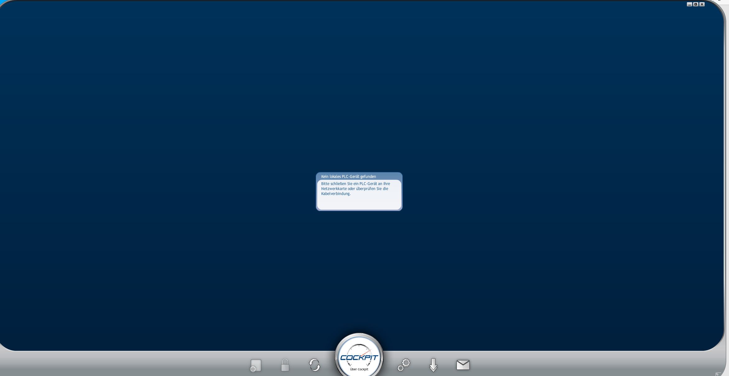

Ich würde das Devolo Cockpit mal installieren. Darüber kann man auch FW-Updates der Adapter machen. Evtl. hilft das ja.

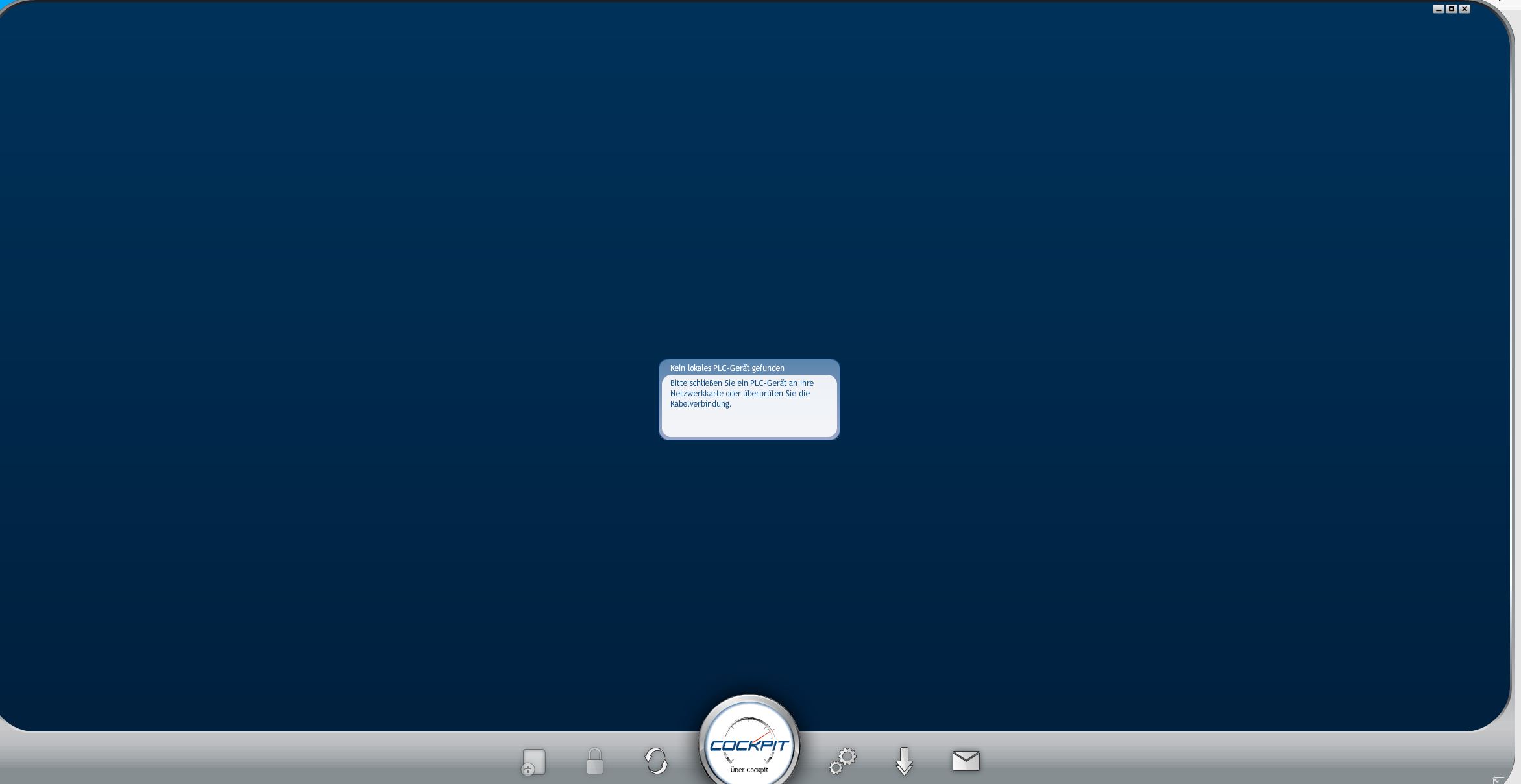

Hab ich auch schon versucht da man lt Devolo den Adapter so auch auf Werkseinstellungen zurücksetzen kann. Leider erkennt er auch keinen Adapter über Devolo Cockpit es wird mir nur angezeigt ich soll ein PLC Gerät anschließen. Werkseinstellungen finde ich in der Software auch keine
