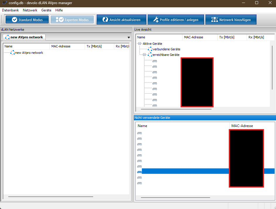

Hier ist mal Screenshot aus meinem AVpro Manager. Wie man sieht, erkenne ich alle Geräte in der Live-Ansicht (rechte Liste), inklusive der dLAN pro 1200 DINrail und meiner dLAN 500 WiFi Adapter.
Mir ist bewusst, dass die 500er-Stecker theoretisch bremsen können, aber mein Fokus liegt auf der Netzwerkstabilität. Zudem habe ich nur eine 400er Leitung. Aktuell ist einer der 500er-Adapter der Zentrale Koordinator (CCO). Ich möchte diese Rolle zwingend auf die DINrail übertragen, da sie technisch das stärkste Glied in der Kette ist.
Mein Problem: Der Manager lässt mich die DINrail nicht für die Konfiguration 'einfangen', da mir die Security ID vom Gerät im Keller fehlt (Aufkleber nicht mehr lesbar). Die Security ID eines der 500er-Stecker habe ich vorliegen, aber das hilft mir für die DINrail-Einstellungen leider nicht direkt weiter. Ich weiß selber wie blöd ich bin, weil ich die ID verloren habe.

Notebook -> direkt LAN am Master -> in den Menüs rechts kannst du den dann "vergessen"/reseten. Weiss gerade nicht mehr wie das genau heisst.
Der entfernt den Adapter dann (das dauerte gerne mal einige Minuten) und du kannst den links neu hinzufügen und das Passwort für das Netz neu setzen.
Also links baust du das Netz auf. Rechts ist nur das was er sieht und mal hatte. Aber nicht was du kontrollierst.

Dankeschön schonmal für die Erklärung. Habe echt wenig zur Software gefunden. Also es wird online nur auf das Devolo Cockpit oder die Smartphone App hingewiesen. Den AVPro Manager musste ich von einer anderen Seite ziehen. Über das Cockpit von Devolo lässt sich nichts einstellen. Man kommt nur auf die Konfig Seite der einzelnen Adapter, außer der der DINrail, da sie ja wie du meintest keins hat. Und die Mobile App ist Nutzlos. Der AVPro Manager ist also die einzige Software mit der sich so etwas konfigurieren lässt.
