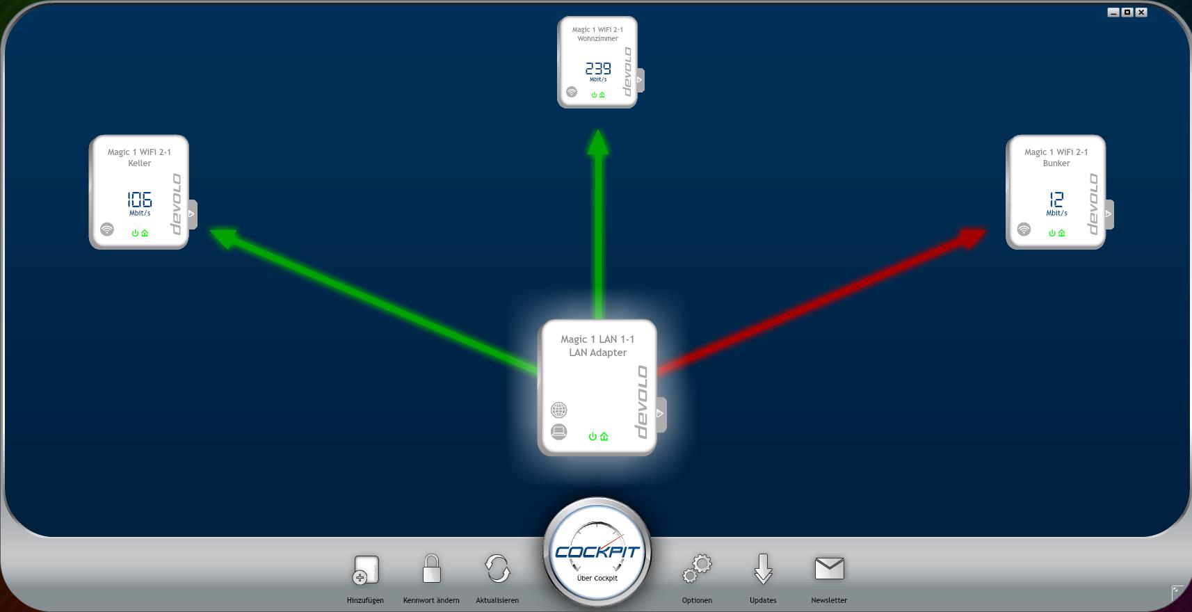

von den 40Mbit kommen derzeit nur so ca. 10 bis 20 Mbit an....bei den devolos leuchten überall die weißen LEDs durchgehend nur bei dem im 2. Stock blinkt das "Haus" rot und laut App ist die LAN Verbindung schwach, ich hab dort einen PC stehen der übers Patchkabel eben so 10MBit bekommt, wlan muss ich erst noch testen, muss mir aber erst nen USB Wlanadapter holen....hab nun auch noch ein Bild gemacht wie das bei mir aussieht, unter Bezeichnung Bunker ist die langsame Verbindung....kann da ein Repeater Abhilfe schaffen?

Du kannst den Adapter in eine andere Steckdose stecken und mal testen obs hilft. Die Verbinding zu deinem Hauptadapter wird wahrscheinlich über einige Umwege (Sicherungskasten, Klemmen, andere Phase) laufen. Ob du wirklich viel mehr raus holen kannst steht in den Sternen. Die Teile sind halt oft ein Glückspiel.
Wenn du vom PC zum Adapter mit einem LAN Kabel getest hast, wirst du mit WLAN sicher kein besseres Ergebniss erhalten.
Wo willst du den noch einen Repeater einbinden? Wenn du eine schnell und stabile Verbindung willst, dann hilft nur eine LAN Kabel zu legen.

Nein, um das Problem zu lösen, solltest du LAN Kabel verlegen (von dort aus, wo das Internet ins Haus kommt, mindestens eines in jedes andere Stockwerk). Dann kannst du je Stockwerk einen kabelgebundenen Access Point installieren und hast überall im Haus gleichbleibend schnelles WLAN.
Ja, die Erhöhung auf 80Mbit würde nichts bringen, wenn das dlan der Flaschenhals ist.
Wenn bei EG und 1. Stock die 40Mbit netto wirklich durchkommen und innerhalb des LAN's keine höhere Geschwindigkeit benötigt wird, dann passt das dlan ja für den TE.
Nur der 2. Stock müsste nochmal näher betrachtet werden. Ich bin kein Elektriker, aber wenigstens Verbraucher würde ich mal temporär in der Nähe rausnehmen für Tests.
