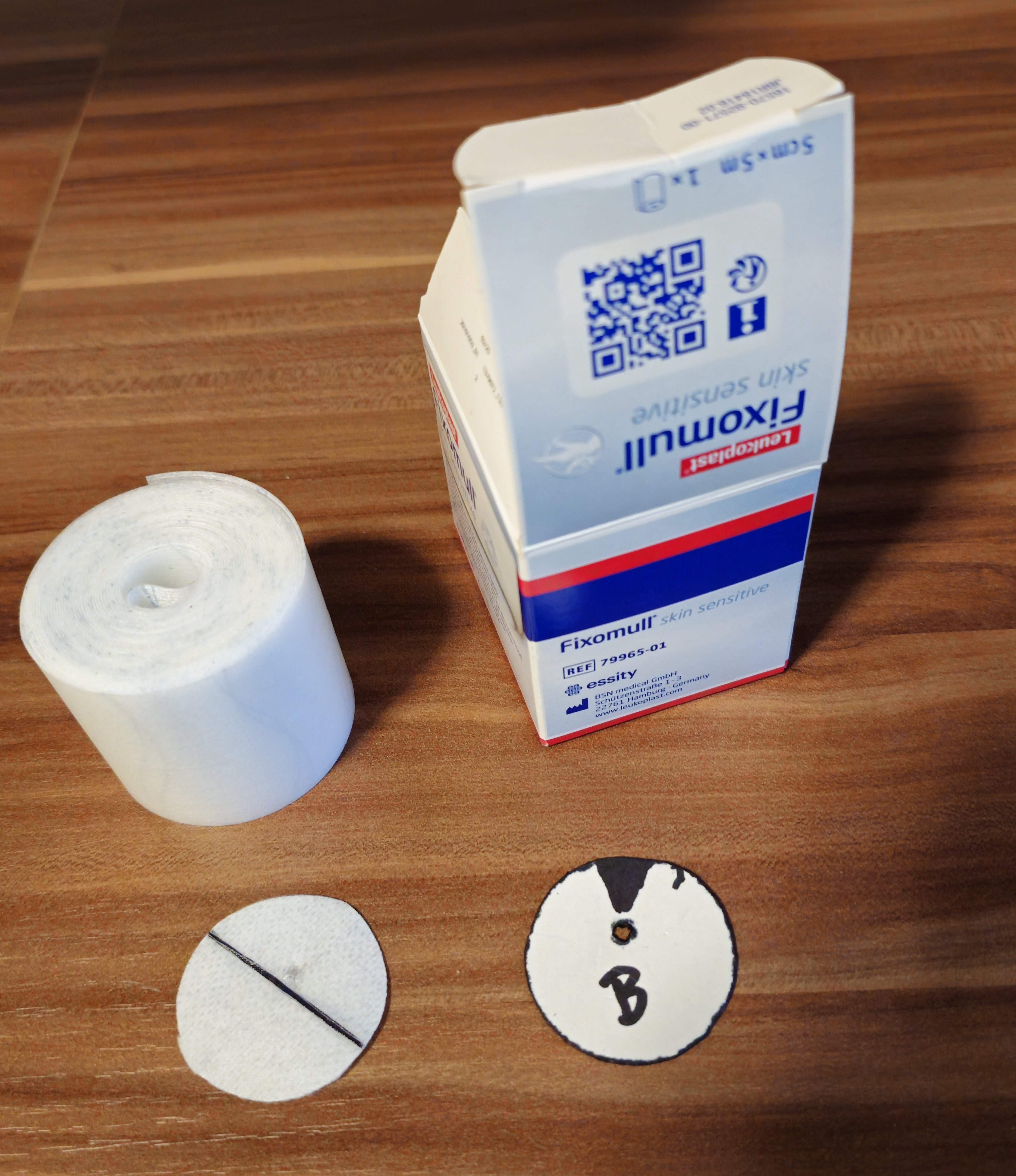

Habe unterschiedliche Pflaster ausgetestet und nicht alle sind zielführend gewesen. Denn ein Klebstoff haben ja alle und daher habe ich mir das Leukoplast® Fixomull® skin sensitive 5 cm x 5 m gekauft.
Mit ca. 40 Euro ist dieses Pflaster zwar nicht günstig, aber es soll für sensible Haut verträglich sein. Zumindest habe ich damit schon mehrere Sensoren volle 10 Tage ohne allergische Reaktion durchbekommen. Das Pflaster ist so dünn, sodass der Sensor auch direkt darauf angesetzt werden kann. Also zunächst ein Pflaster dazu rund scheiden und dann auf die Haut kleben. Der Messfaden wird aber mit einer Nadel in die Haut gestochen und daher nutze ich bei mir eine andere Methode.

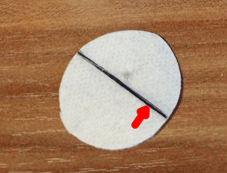

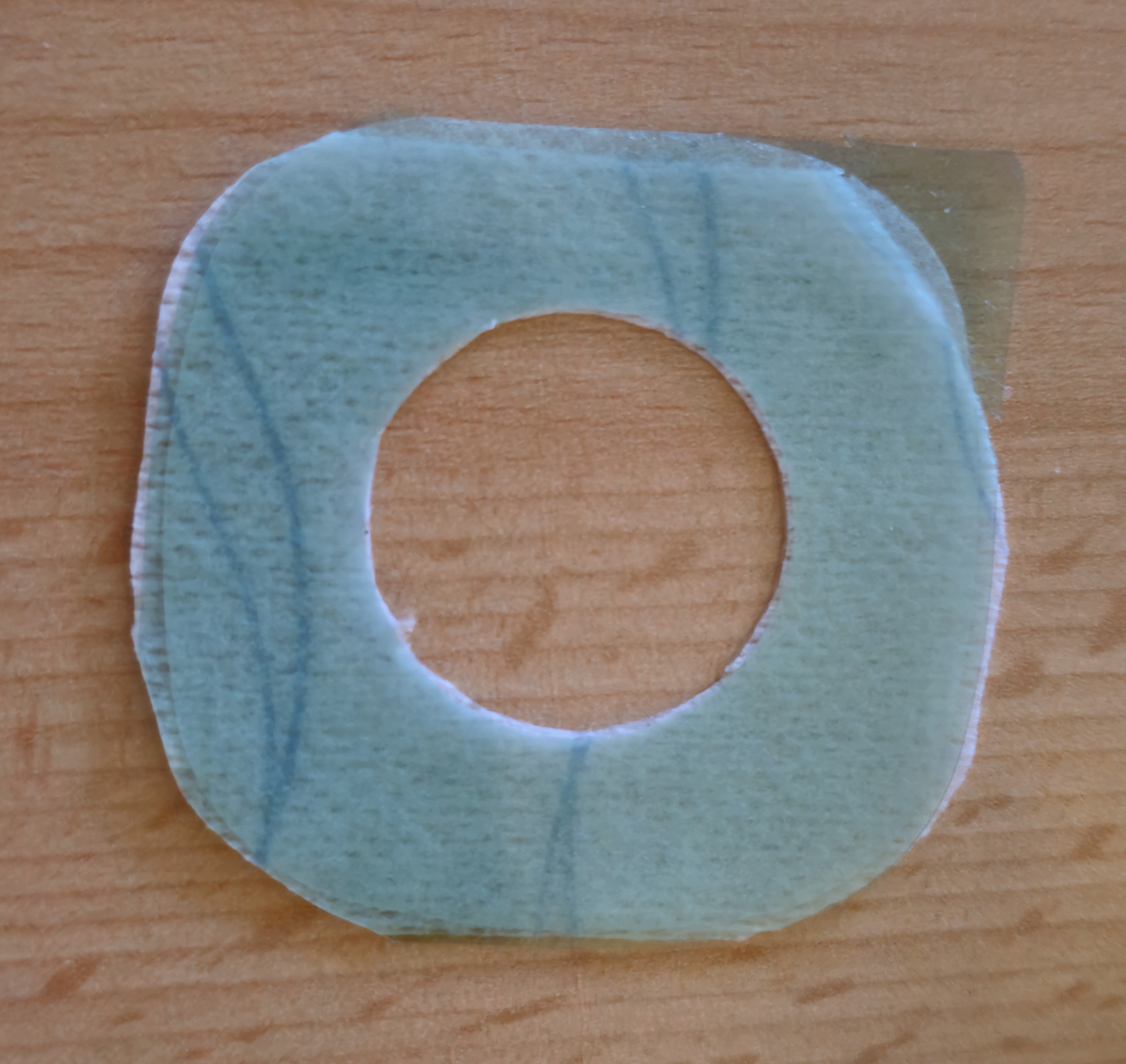

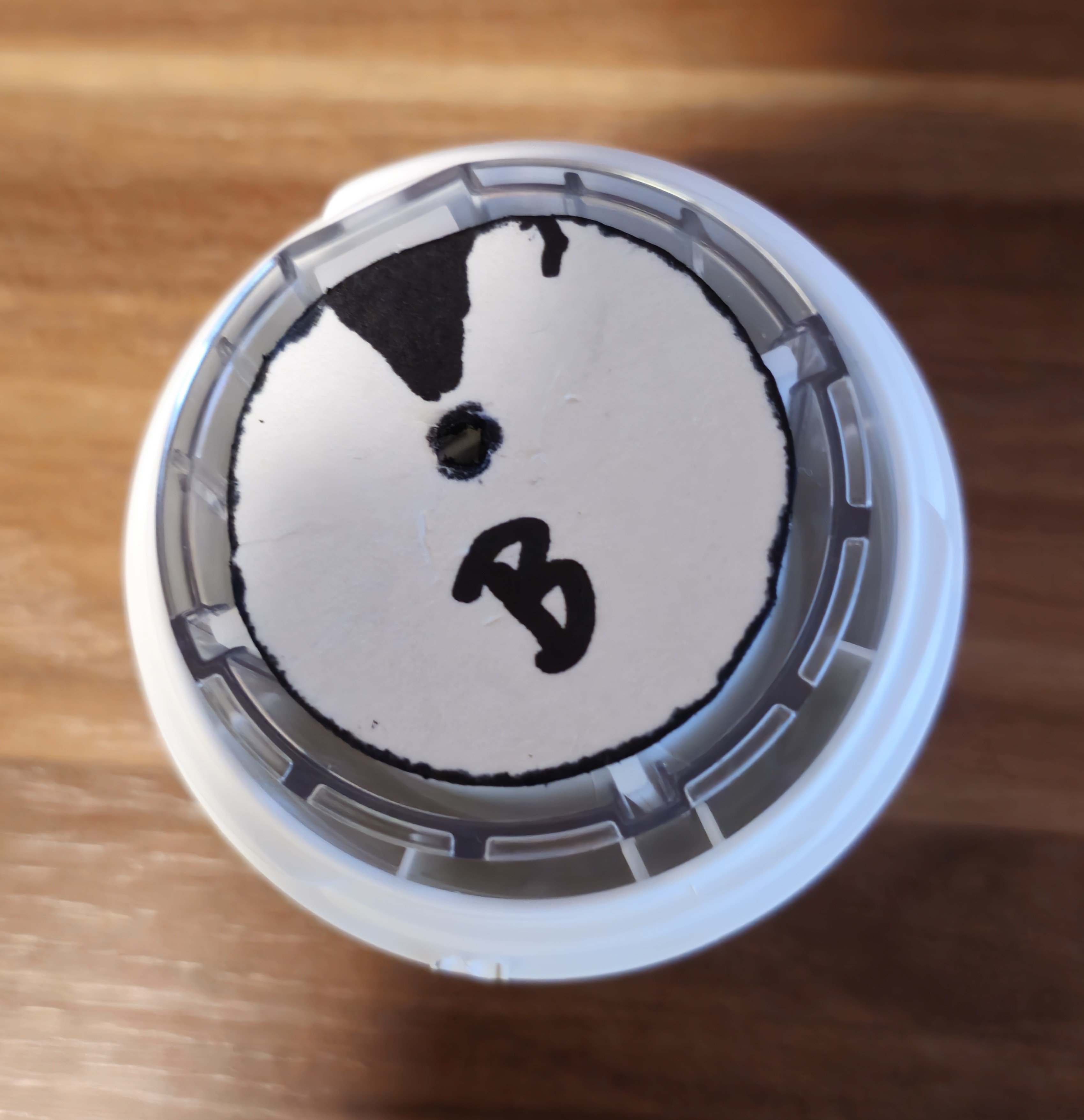

Schablone anfertigen​
Habe mir hierzu zunächst eine Schablone angefertigt. Daraus schneide ich mir dann einen runden Pflaster. Auf der Rückseite hat das Pflaster eine Klebefolie, die bereits mittig durchtrennt ist und so einfach mit dem Abziehen der Folie ist. Meine Empfehlung ist aber, die Folie selber mit einem Skalpell durchzutrennen, denn was original durchtrennt ist, scheint nicht gut genug zu sein.
In einem bereits gebrauchten Applikator ist eine Nadel drin und wenn seitlich hineingedrückt wird, dann kommt diese Nadel heraus. Vorsicht, nicht auf dem Bereich drücken, wo normalerweise der Sensor und dessen Messfaden sich befindet, da man sich mit der Nadel verletzen könnte. Denn wird nun mit der Schablone das Plastikteil heruntergedrückt, durchsteckt die Nadel die genaue Position, wo später das Loch im Pflaster hinkommen soll.
Diese Vorgehensweise wird aber nur zum Erstellen einer Schablone benötigt. Ist einmal eine Schablone angefertigt, muss dieser Schritt nicht mehr unternommen werden. Aus diesem Grund hebe ich die Schablone auf und nutze für weitere Hautschutzpflaster später immer dieselbe Schablone.

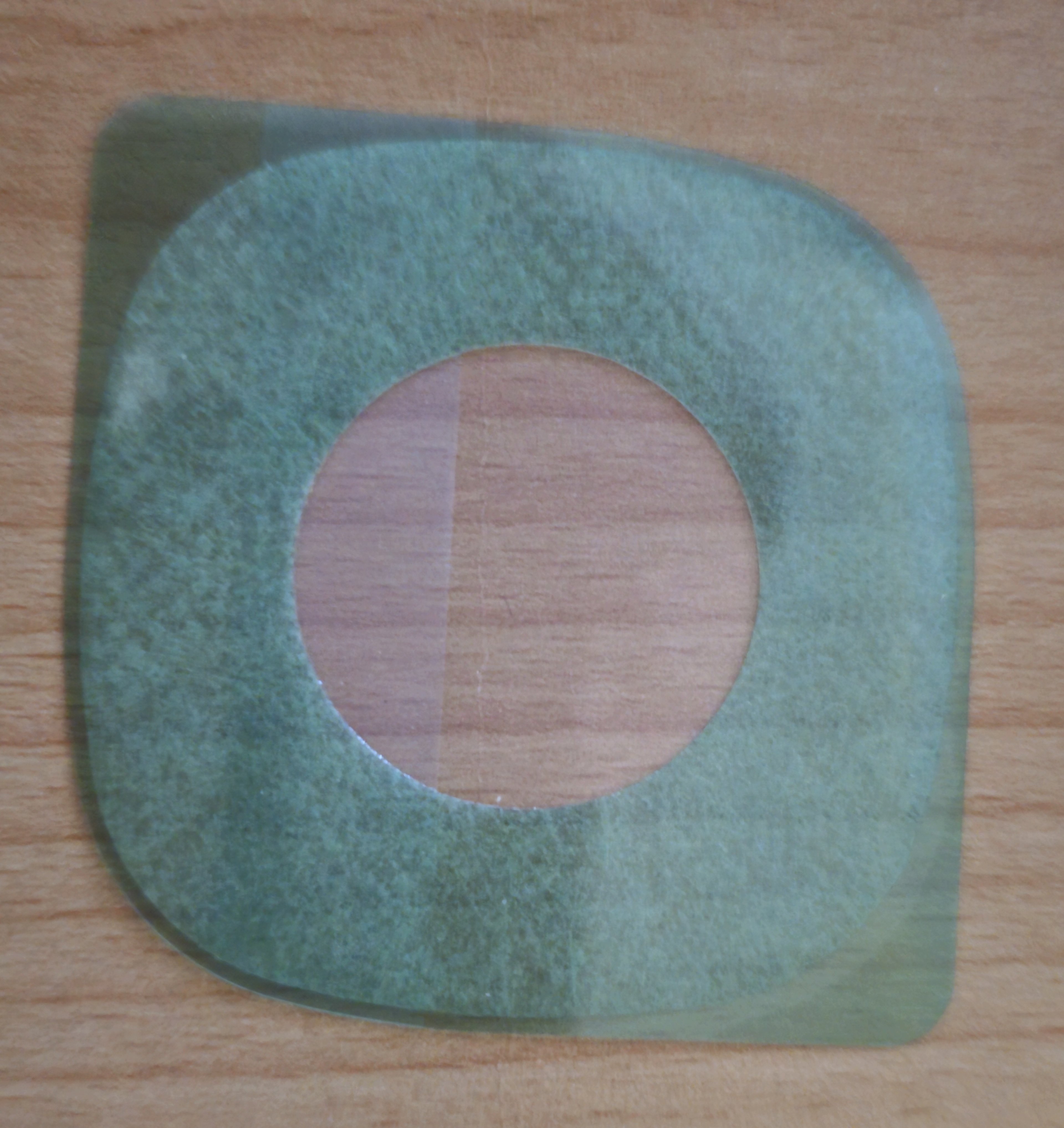

Hautschutzpflaster ausschneiden​

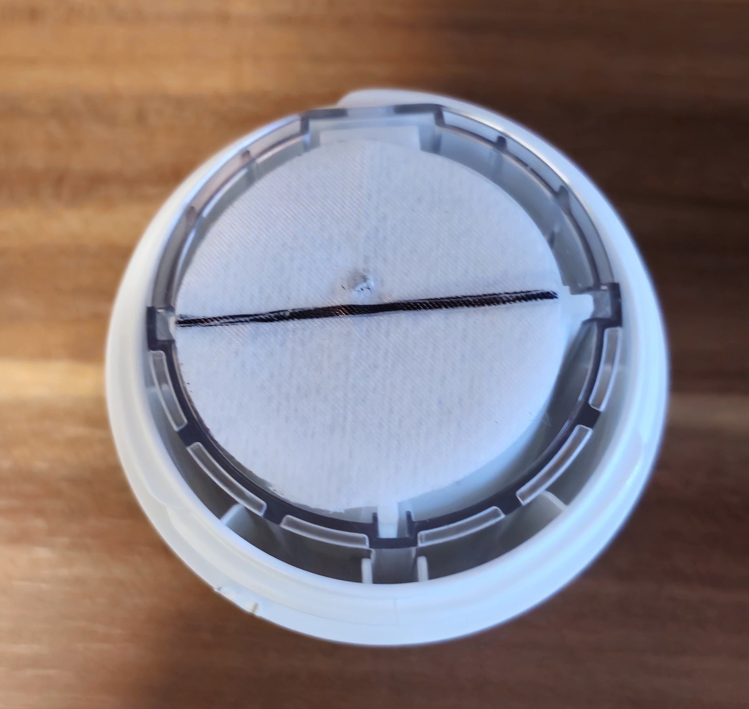

Jetzt wird mittels Schablone ein rundes Pflaster ausgeschnitten und auch das Loch dazu bereits mit hineingemacht. Vor dem Loch wird dann noch mit einem Skalpell eine Kerbe in die Folie geschnitten. Zum besseren Erkennen kennzeichne ich die Stelle auch mit einem Strich. Aber Vorsicht, das Pflaster ist so dünn, dass es sich auch mit durchtrennen kann.

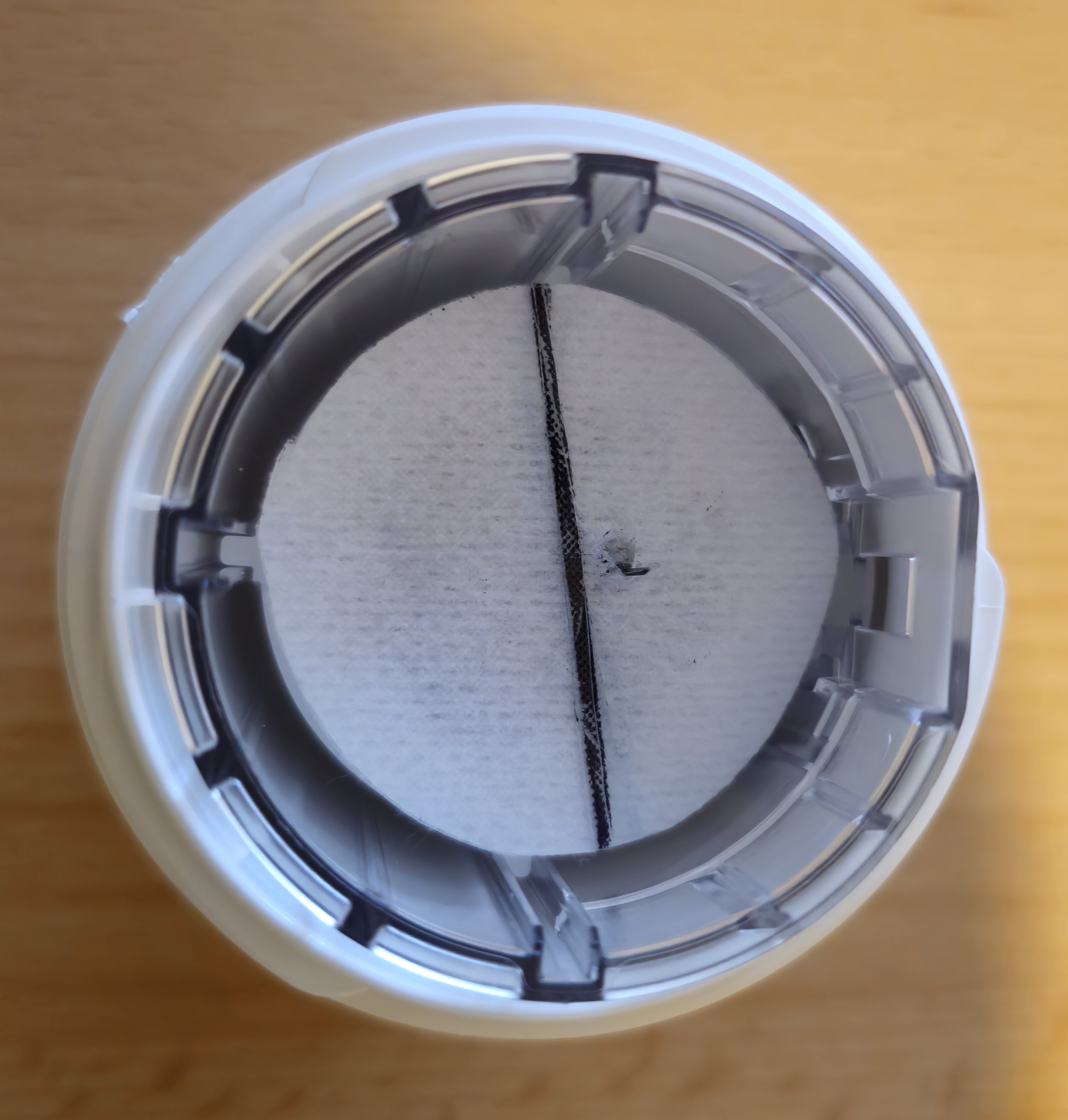

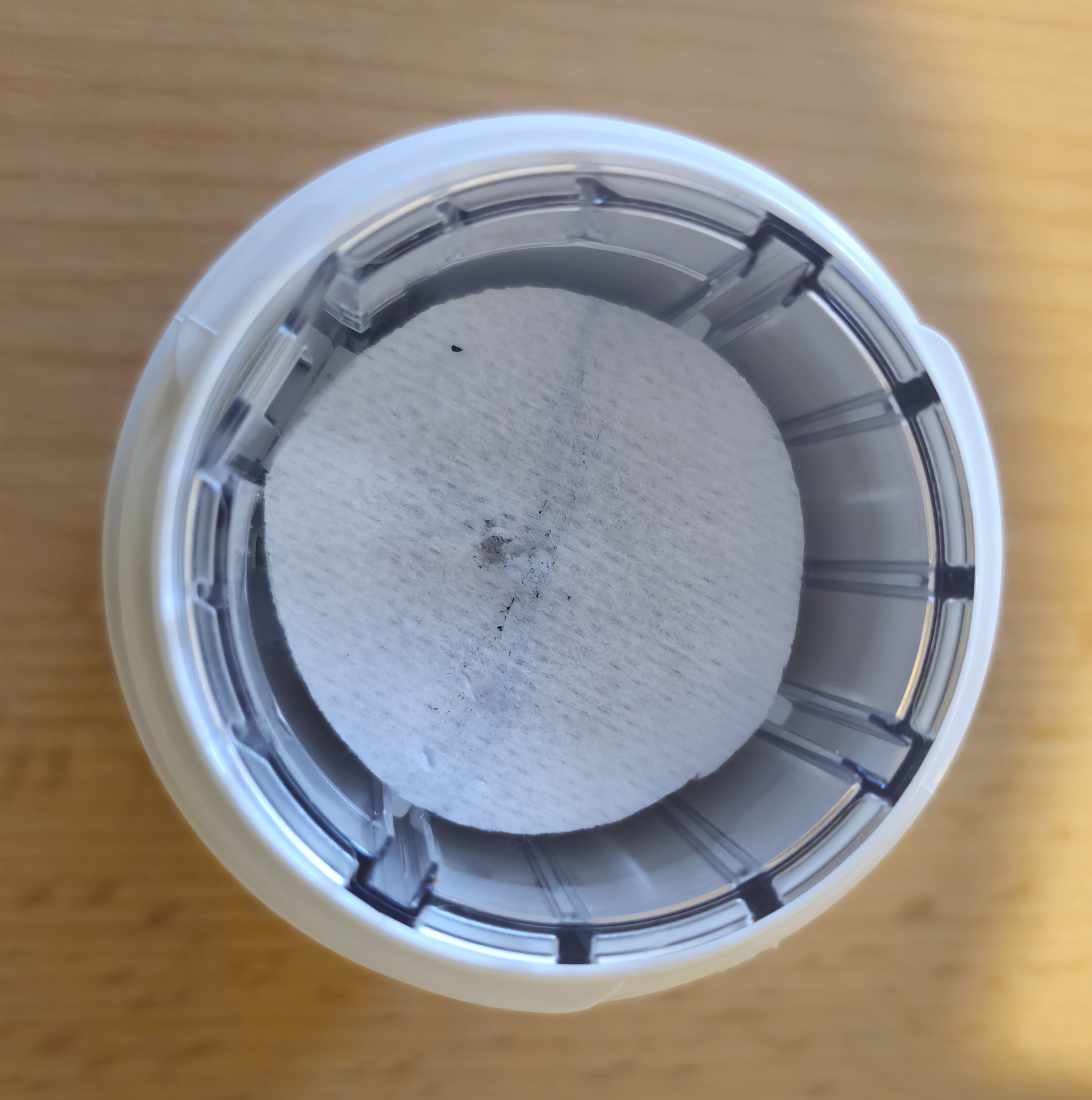

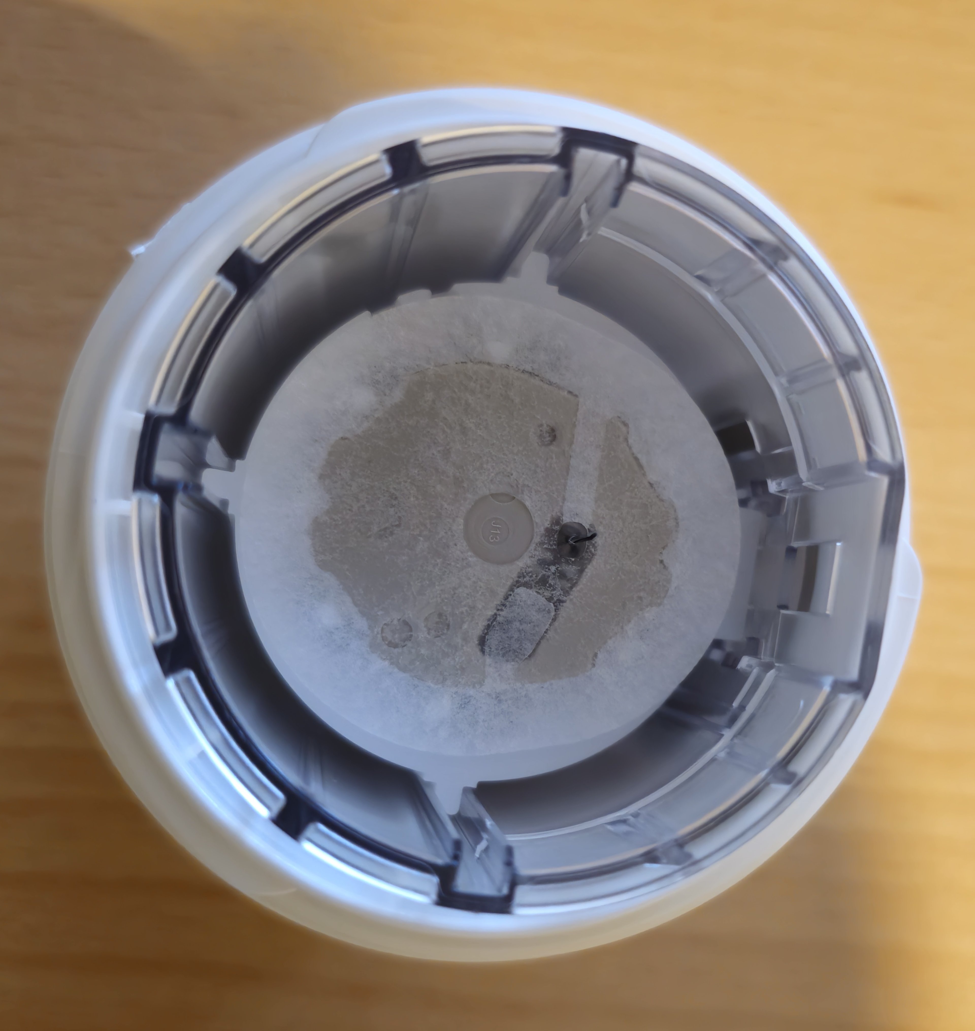

Applikator + Hautschutzpflaster​
Dieser Pflaster wird mit einem neuen Applikator, wo noch der Sensor darin sitzt, hineingeklebt. Durch das Loch muss natürlich der Messfaden hindurchgeführt werden und es muss bevor es komplett aufgelegt wird, bereits korrekt positioniert sein. Nachdem es dann auf dem Sensor klebt, mit dem Finger etwas andrücken und dann mit einer Pinzette die Folie vorsichtig abziehen.
Das Bild habe ich jetzt mit einem gebrauchten Applikator gemacht, normalerweise sitzt der Pflaster noch weiter drin, wenn der Applikator noch nicht ausgelöst wurde. Daher wird es etwas fummeliger, aber es geht mit einer ruhigen Hand.

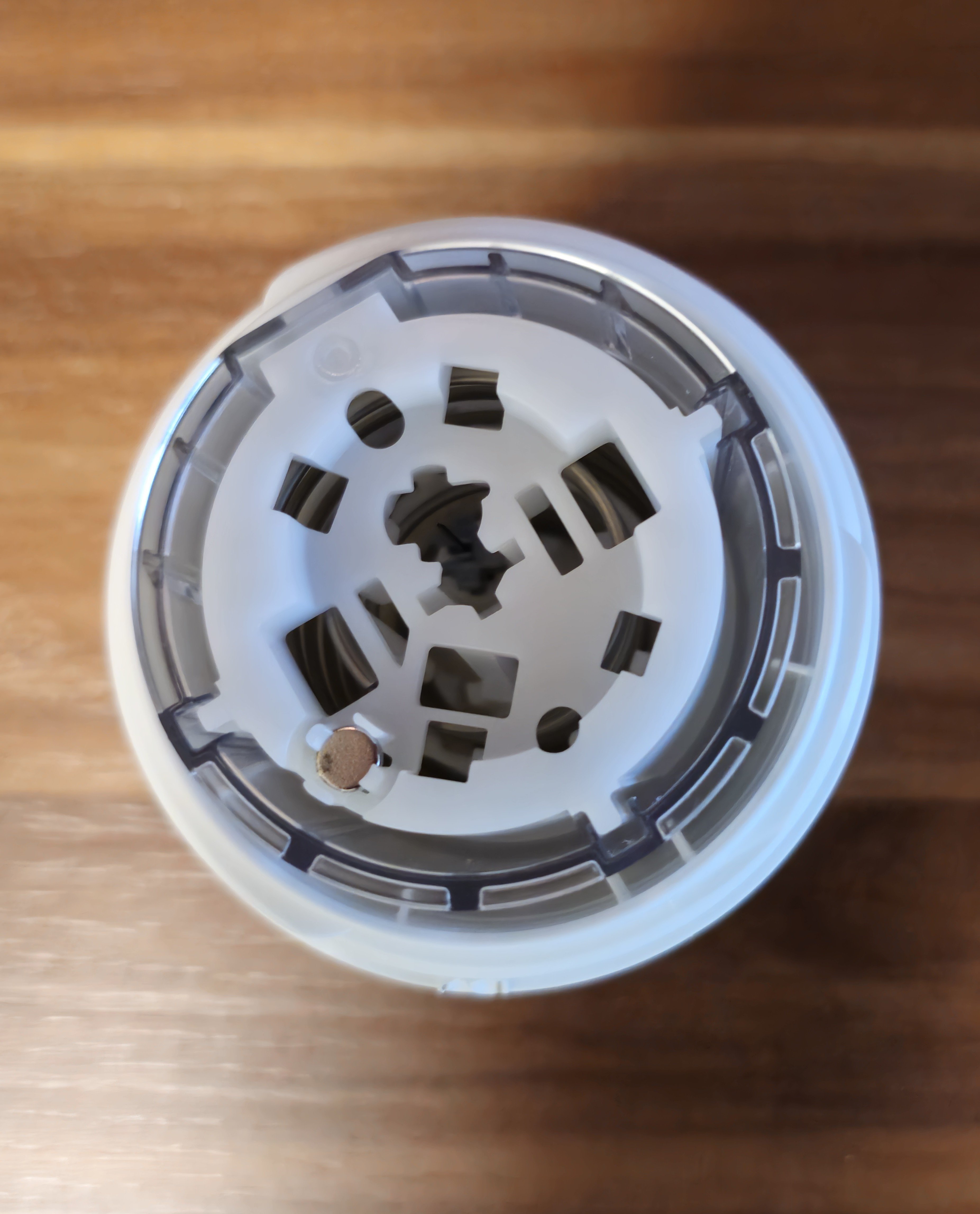

Nachtrag: Habe jetzt einen neuen Sensor vorbereitet und gesetzt und konnte nun auch ein paar Bilder dazu machen.
Das erste Bild ist nach dem entfernen des Deckels vom Applikators. Das zweite Bild mit dem eingesetzten Hautschutzpflaster und das dritte Bild, nachdem die Folie abgezogen wurde. Mit dem abziehen der Folie arbeite ich mich von der Mitte vorsichtig zu den äußeren Ränder hin, damit sich das Hautschutzplaster nicht mit ablöst.
Diese Vorbereitung mache ich unmittelbar vor dem setzen eines neuen Sensors. Damit der Kleber nicht vorzeitig austrocknen kann. In meinem Fall habe ich auch immer in der Mitte beim schwarzen Strich zuvor mit einem Skarpell die Folie vorgetrennt, weil die Kerbe was original mit dem Pflaster vorhanden ist, nicht gut durchtrennt ist.

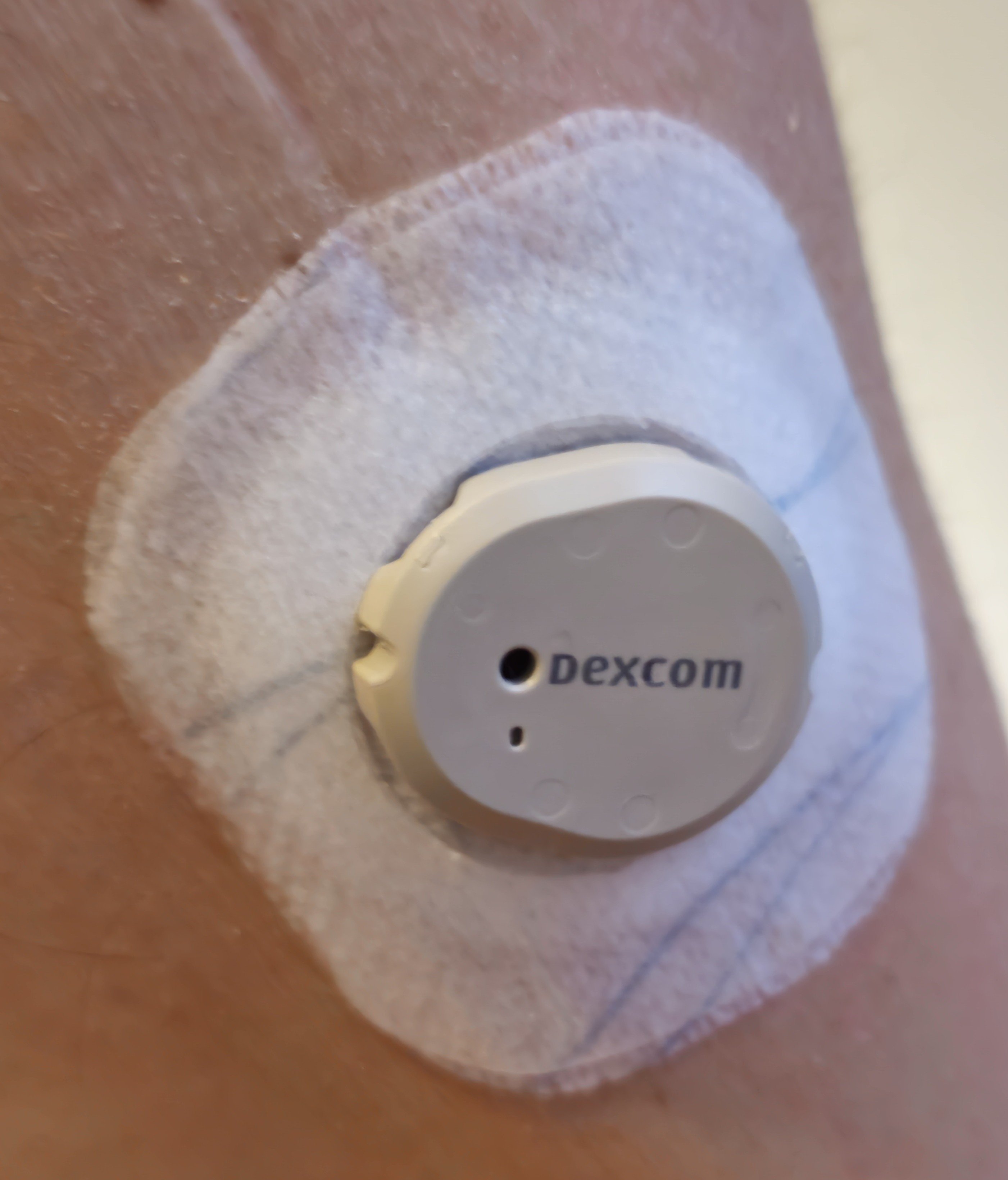

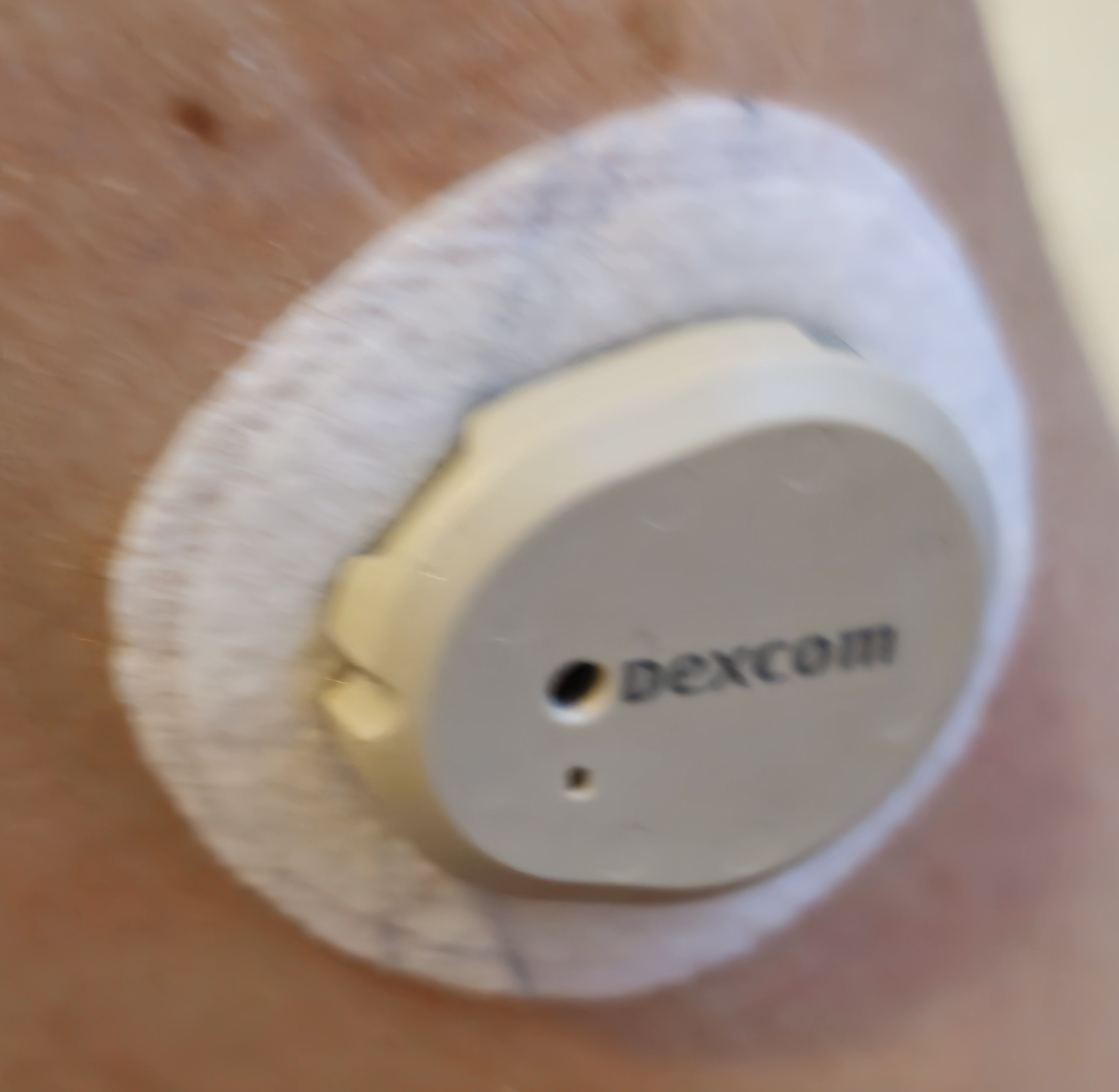

Applikator ansetzen​
Nachdem die Folie abgezogen wird, lässt sich der Sensor wie gewohnt auf den Arm platzieren und setzen. Wenn der Plaster wie mit meiner Schablone fast komplett im Applikator eingesetzt wird, steht es nach dem Aufsetzen auf der Haut etwas über, sodass der original Pflaster des Sensors komplett vom Hautschutzpflaster überdeckt wird.

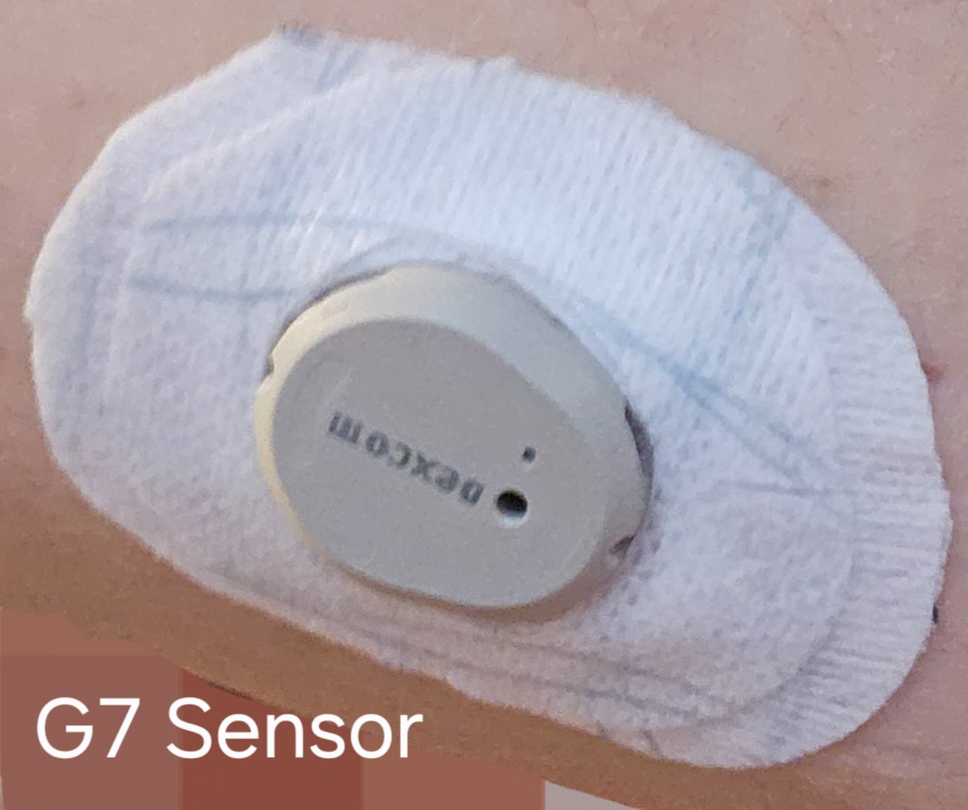

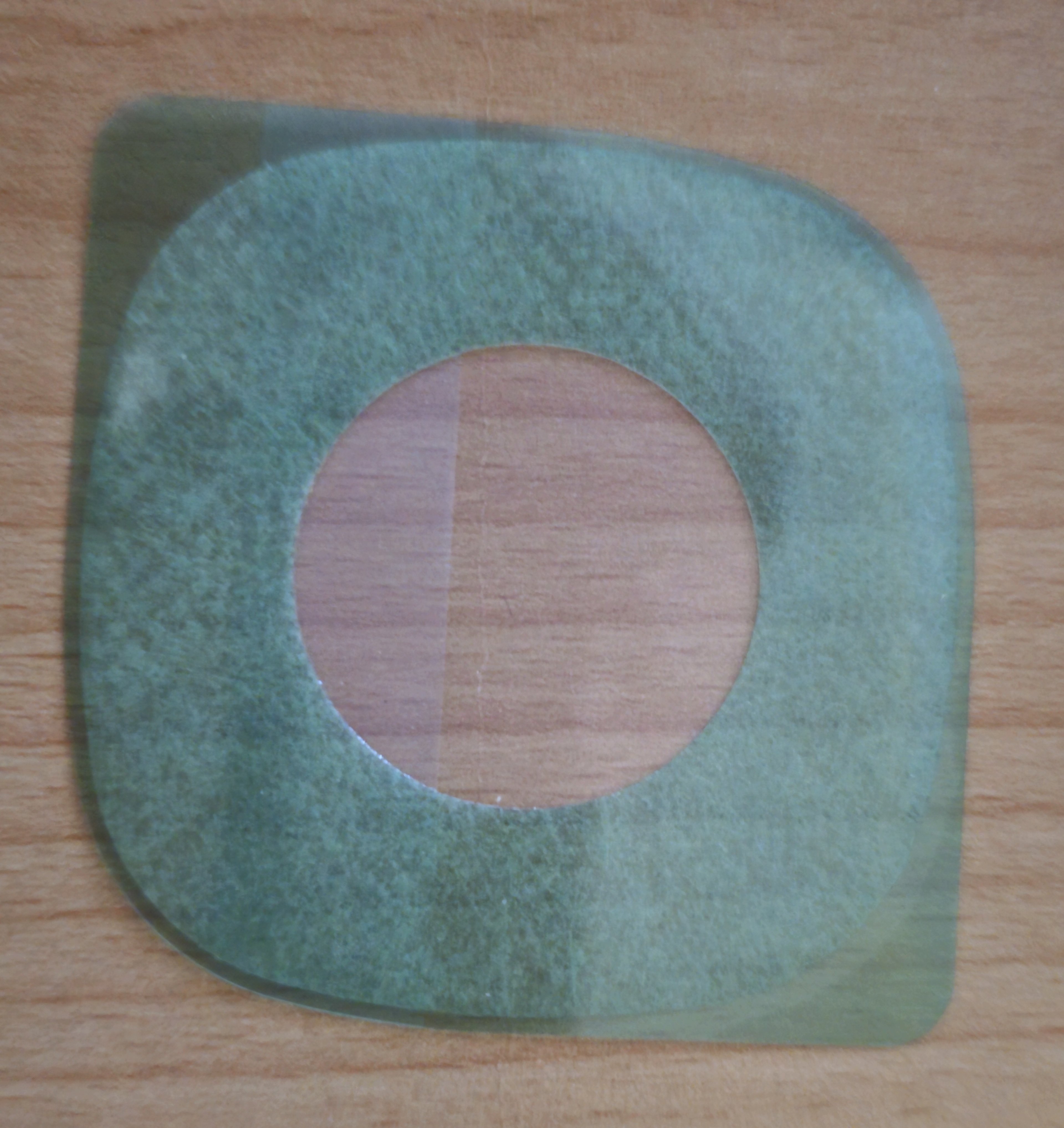

Überpflaster​
Mit dem Sensor wird ein Überpflaster mit geliefert und das klebe ich auch auf dieses Hautschutzpflaster darauf. Schneide dann die Ränder rund ab und in der Mitte schneide ich auch das Loch für den Sensor aus.
Denn auch dieser Überpflaster hat bei mir früher eine Hautreaktion ausgelöst. Mit diesem Schutzpflaster hält auch dieser Überpflaster bei mir die ganzen 10 Tage aus.
Mit dem ausschneiden des Hautschutzpflaster muss man auch kein Schönheitswettbewerb gewinnen, daher zählt nur, das der Sensor und der Überpflaster keinen direkten Hautkontakt hat. :D
Andere Überpflaster, die es zu kaufen gibt, habe ich auch versucht und es war keiner dabei, der bei mir keine Hautreaktion ausgelöst hat. Aber bei mir hilft dieser Hautschutzpflaster sehr gut mit dem Sensor selber und auch mit dem Überpflaster. Falls kein Überplaster zur Hand ist, lässt sich auch mit dem Fixomull sensitive Pflaster selber ein Überplaster machen.

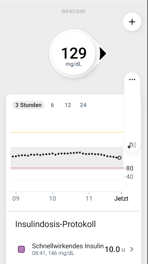

Die Nutzungsdauer solch eines G7 Sensors beträgt 10 Tage. Bedeutet, 10 Tage danach, genau um dieselbe Uhrzeit wird per App oder mit dem Mobilteil ausgegeben, dass der nächste Sensor gesetzt werden muss.
Ein bekanntes Problem mit diesen Sensoren sind die erste 12 Stunden, bzw. die ersten 24 Stunden. Aber besonders in den ersten 12 Stunden misst der Sensor nicht genau und Nachts kann es auch zu einem Fehlalarm kommen. Mit Dexcom und dem G7 Sensor gibt es aber noch eine Toleranzzeit von 12 Stunden. Bedeutet, nachdem ein Sensor ausgetauscht werden soll, hat man noch 12 Stunden zusätzlich Zeit um einen neuen Sensor zu setzen.
Aus diesem Grund setze ich auch den neuen Sensor, wenn der alte Sensor hierzu normalerweise abläuft. Nur entferne ich den alten Sensor noch nicht und den neuen Sensor kopple ich noch nicht mit der App oder/und dem Mobilteil. Lasse deshalb diese zusätzlichen 12 Stunden verstreichen und erst danach kopple ich den neuen Sensor mit der App oder/und dem Mobilteil. Nach dem Koppeln kann ich den alten Sensor entfernen.
Auch wenn der neue Sensor gesetzt wurde, wird dieser bereits aktiviert und auch die Aufwärmphase findet statt. Nur lässt sich ohne Koppeln nicht ersehen, ob der neue gesetzte Sensor funktioniert. Mit dieser Methode lassen sich diese 12 Stunden überbrücken, wo der Sensor noch etwas unzuverlässig misst. Danach lässt sich auch ggf. eine Kalibrierung ausführen.
