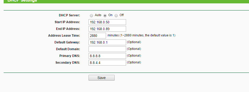

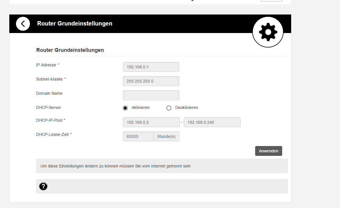

Hier mal die DHCP Einstellungen der Tube:

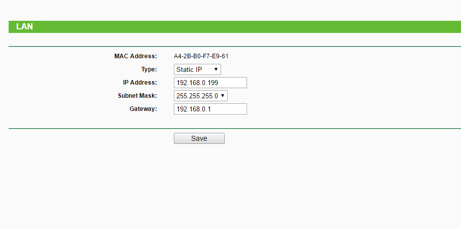

In die Repeatereinstellungen komme ich mit tplinkrepeater.net leider auch weder über LAN noch über WLAN. Fehlermeldung: DNS-Adresse wurde nicht gefunden.

Hier die derzeitigen repeater settings: OTvO98O.png
Das WLAN mit DHCP funktioniert soweit. Nur das LAN am PC hat noch seine Probleme :(
Das ipconfig aus dem ersten beitrag sollte btw. die subnet mask 255.255.0.0 haben nicht 255.255.255.0
Stell beim repeater den dhcp-Server ab
zusatz:
dynamisch hast du 172.16.152.165
statisch hast du 192.168.0.88
also zwei unterschiedliche netze.
da muss einer deiner geräte direkt am hui sein (dynamisch) und einer (statisch) an einem anderen router
Und mach die DHCP-Range bei dem verbleibenden DHCP-Server kleiner, etwa 192.168.0.51... 100. Fünfzig möglicherweise noch per DHCP einzubindende Geräte sollten ausreichen.
Hat zurzeit eine Range von 50-89
