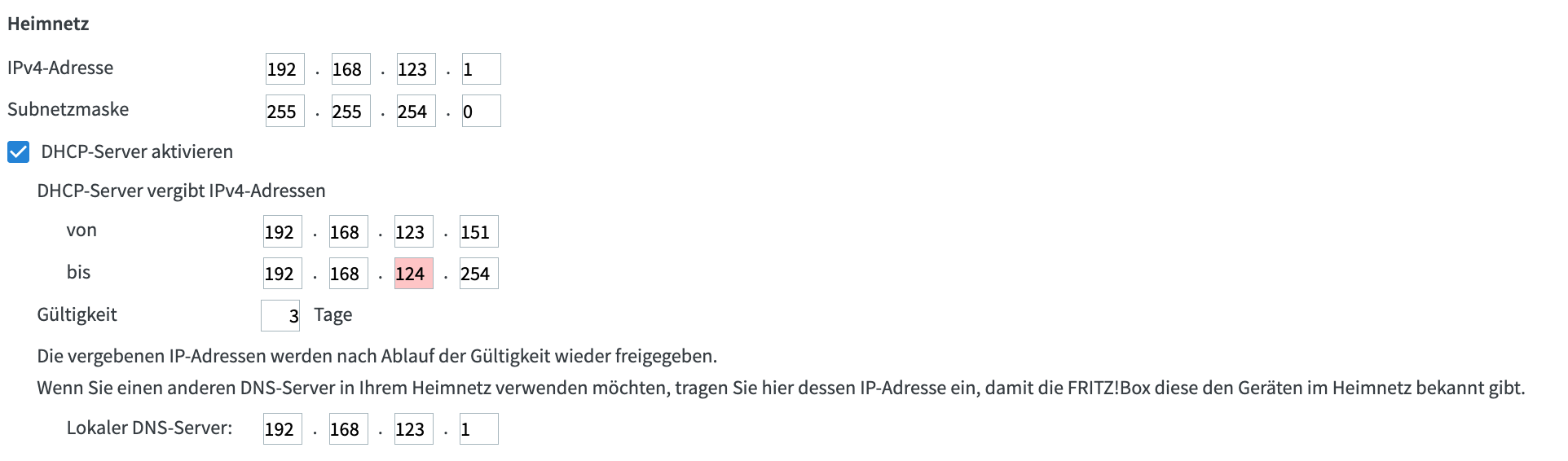

Das sind zwar nur 47 Geräte aber es gibt ja auch immer die "ungenutzen" aktuell 22 lt. FritzBox, die blockieren ja auch.
Kann ich und wenn ja, wie muss ich die IP Range einstellen, wenn ich mehr nutzen möchte?
Bisher sieht es ja so aus:
192.168.123.1 / SUB 255.255.255.0
Dynamisch: 192.168.123.151 - 192.168.123.254
DNS 192.168.123.1
Du müsstest in der Fritzbox die Subnetzmaske auf 255.255.254.0 ändern. Dann würde Dein Netz von 192.168.123.1 - 255 zu 192.168.123.1 - 192.168.124.255 wachsen. Damit kannst Du dann Deinen DHCP Scope entsprechend vergrößern.
Als Alternative die Leasedauer kräftig heruntersetzen. Dann werden die Adressen schneller wieder "frei", sofern nicht mehr belegt.
Wenn ich die Subnetzmaske zu 255.255.254.0 ändere muss ich das bei den festen IP´s auch machen? Dort steht ja dann noch 255.255.255.0 ? Sorry für die Frage, hatte bisher noch nicht die Notwendigkeit....
Wenn die Geräte mit festen IP-Adressen auch die Geräte erreichen sollen, die dann eine 192.168.124.x bekommen, dann musst du es ändern. Falls das nicht notwendig ist, kannst du es einfach lassen.
Alternativ könnest du auch fixe IPs zwischen 100 und 150 in den Bereich unter 100 schieben und dann den DHCP-Bereich auf .100 - .254 erweitern
ok dann wird das jetzt mal getestet :-) - melde mich zurück - Danke

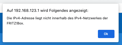

Bei der Änderung in der FritzBox bekomme ich folgende Fehlermeldung:
Ziel ist es ja das Netz von 192.168.123.1 - 255 zu 192.168.123.1 - 192.168.124.255 zu erweitern und dann den DHCP Bereich von 192.168.123.151 bis 192.168.124.254 zu nutze
