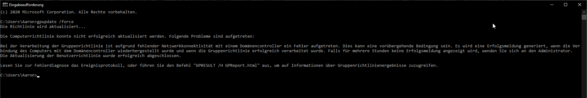

ich habe vor kurzen eine Domäne erstellt und konnte auch mit einem PC beitreten, jetzt habe ich ein bisschen mit den GPO's gespielt und wollte sie dementsprechend anwenden jedoch kam dieser Fehler.

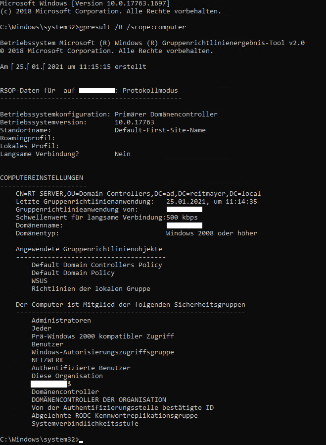

was sagt denn gpresult /r?

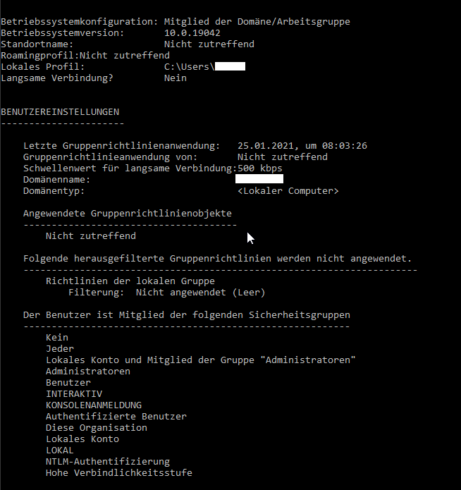

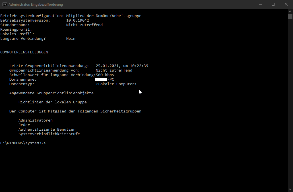

Das sind ja nur die Benutzereinstellungen, die haben ja kein Problem, wenn Du nur die Computereinstellungen sehen willst, musst Du den Scope angeben und die CMD mit passenden Rechten starten:
gpresult /R /scope:computer

Dann stellt sich zum einen die Frage in welcher OU liegt das Computerkonto und ist/sind dort auch die passende/n GPO/s verlinkt?
Der Server scheint ja in einer OU zu sein wo die GPO's korrekt verlinkt sind.
Merkwürdig ist in jedem Fall, dass mindestens die Default Domain Policy auf dem Client nicht gezogen wird, das kann in der Tat an nicht korrekter DNS Konfiguration auf dem Client liegen.
Hier solltest Du dringend die korrekte DNS Konfiguration prüfen, der DC sollte sich auf dem DC selbst und natürlich auf dem Client per Fully Qualified Domain Name (servername.domänenname.tld zB dc01.meinedomain.de oder dc01.meinedomain.local oder dc01.meinedomain.zz was auch immer als TLD gewählt wurde) auflösen lassen.
Es dürfte sich zudem lohne die Ereignisanzeige des DC und des Client nach entsprechenden DNS und GPO Fehlern zu durchsuchen.
