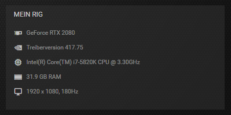

ich nutze 417.45
der soll wohl am besten sein
Reaktionen: havenol
Habe jetzt auch 417.45 installiert, hoffe es klappt auch Störungsfrei bei mir.
Wenn es bald einen Neuen gibt, installierst du den dann? Oder bleibst du länger auf deinem jetzigen Treiber?
ich warte auf nen treiber der mir nicht G-Sync zerstört

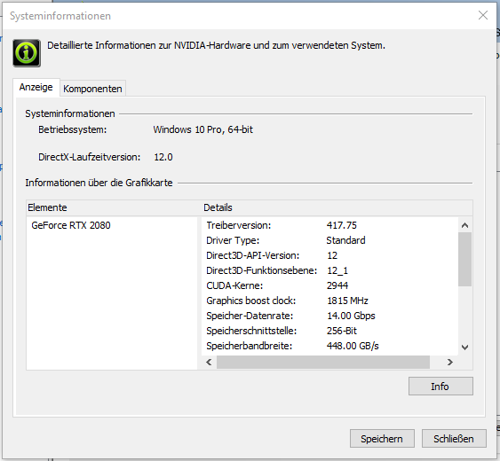

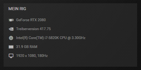

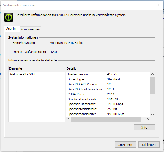

Wo gibt es denn 417.45?
Ich hab mich verschrieben, meinte den 417.75
als beweis 1x Nvidia Systemsteuerung und Nvidia Experience
