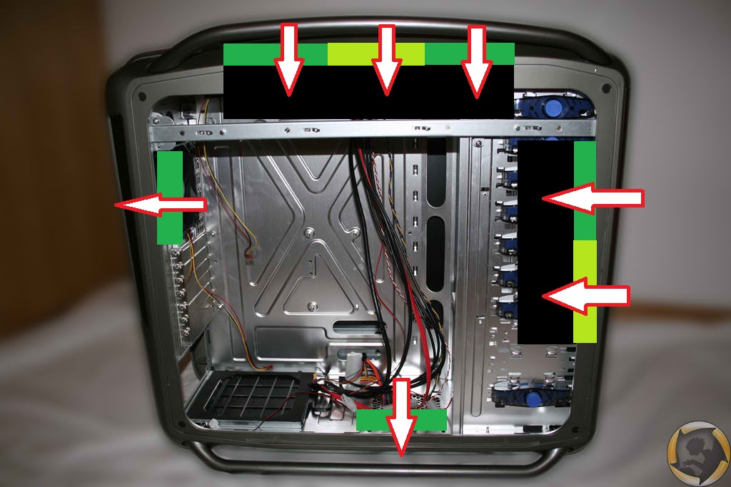

Hallo Zusammen
Dieser Thread hat mich dazu inspiriert das ganze Push-Pull / Airflow dingens nochmal bei mir auszutesten.
Ich habe das vor einigen Jahren als ich die Wakü zusammenbaute schonmal getestet um das beste Setup zu bestimmen.
Hier die Wassertemperaturen nach 30 Minuten Crysis Benchmarkloop. Gekühlte HW: übertaktete R9 290 und ein I7-4790K. Die Radiatorlüfter drehten mit 600RPM.
Variante 1: 36.3C
Variante 2: 38.5C
Variante 3: 37.7C
Ich hätte gerne noch Variante 1 als Push ausgetestet aber dafür muss ich den Radi in der front anders montieren => grösserer Aufwand und beim 360er kommt beim linken Lüfter ein Mainboardkühler in die Quere... Aber bei Gelgenheit mache ich das mal noch.
Grüsse

So muß das sein... Fakten, Fakten, Fakten.
:) Super.
Ich hätte ja auf Variante 3 gesetzt und wäre somit auf Platz 2 gelandet.
Ich vermute mal das die auströmende Warmluft teilweise im Kreis gefahren wird während bei der Variante 1 die Warmluft gleich oben weggeblasen wird. Macht immerhin fast 2 K aus, soviel wie eine 2. Lüfterlage.
Ach ich muss noch ein paar Worte zu push oder pull und Staubschutz verlieren.
a)Push oder Pull (Lüfterorientierung auf dem Radiator): unter bestimmten Bedingungen soll Pull eine Idee besser sein als Push, weil der Totraum unter der Lüfternarbe weniger Bedeutung hat als bei Push, d.h. die Druckgradienten entstehen über einer größeren Fläche als nur der Kreisform der Lüfterpropeller.
Ich habe dazu aber noch keine signifikanten Differenzen messen können. Werde dem aber bei meinen zukünftigen Messungen erhöhte Aufmerksamkeit widmen.
b) Staubfilter: engmaschige Staubfilter direkt auf den Lüftern beinträchtigen die Luftzirkulation je nach Maschenweite erheblich. D.h. die Temperaturen sind von Anfang an schlechter als ohne Staubfilter.
Ohne Staubfilter: Je nach Lüfterposition lassen sich die Lamellen nicht so einfach "entstauben". Kann ich die Lüfter nicht ohne Aufwand entfernen, nehme ich für die Reinigung gerne Pressluft im Gegenstromprinzip. Das reicht in der Regel aus.
ich muss noch sagen dass die Gehäuselüfter jeweils mit 750-800RPM arbeiteten. Bei nur 500-600RPM zeichnete sich das bei Variante 1 bei der Wassertemp ab. ==> 1.5-2C wärmeres Wasser.
Bei Variante 3 denke ich dass es zuwenige Lüfter sind welche die warme Luft abtransportieren konnten. Denn die Gehäusetemperatur erhöhte sich sporadisch was sich natürlich negativ auf die Wassertemperatur auswirkte. Ich probiere das heute Abend nochmals und lasse die Gehäuselüfter mit 1000RPM drehen. Mal schauen ob sich das positiv auswirkt
Ich denke dass Variante 1 als Push oder Push/Pull das bester ergebniss liefern würde.
Ich glaube eher die beiden einblasenden Lüfter erzeugen einen gerichteten Luftstrom und kühlen so die Komponenten gleichmässiger als der umgedrehte Fall.
