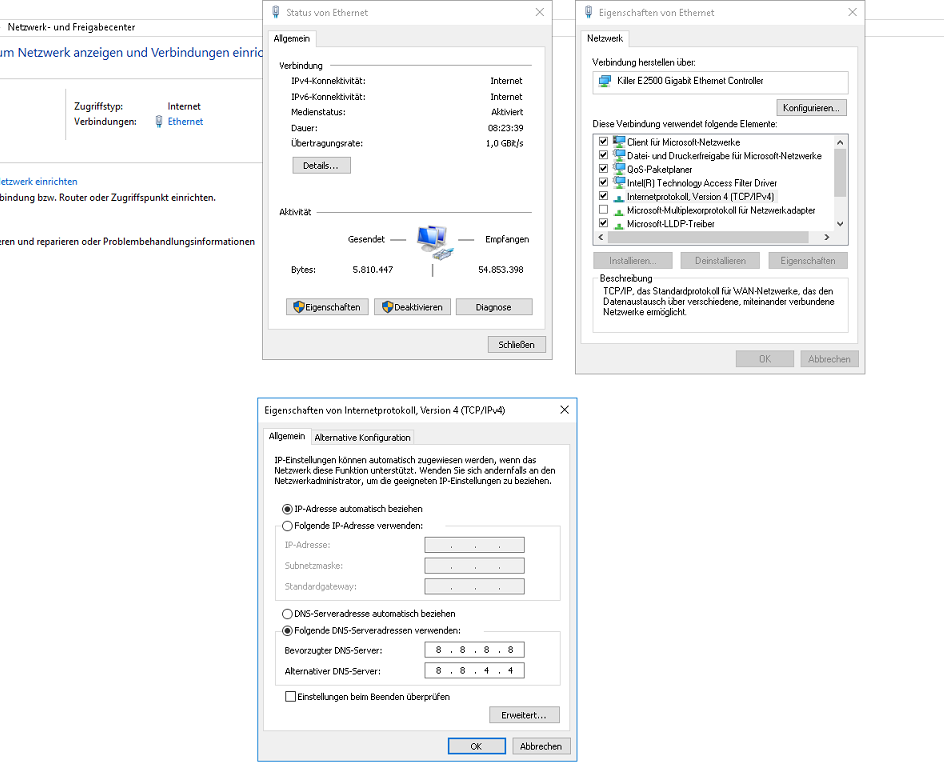

Hatte auch Schwierigkeiten mit dem Aufruf verschiedener Seiten. Durch die Umstellung der DNS Serveradresse auf diese Einstellungen geht alles wieder. Vielleicht hilft es ja.
Danke dir, das war auch schon meine idee, leider keine wirkliche Besserung.

Schalte IPv6 in deinen LAN-Einstellungen aus und richte unter IPv4 die google DNS Server ein, der Telekom IPv6 DNS Server welcher sich zumindest beim Speedport W724 nicht ändern lässt, und ich nehme auch stark an das es bei dir genauso ist, kennt vielleicht 1 % aller Adressen im Netz.
Das Problem habe ich z.b. bei mir im Wlan, wenn ich über den Telekom Router ins Internet gehe bekomme ich oftmals den oben beschriebenen Fehler, gehe ich allerdings über meinen Router in meinem Zimmer, welcher als AP fungiert und wo IPv6 nicht mal unterstützt wird, geht es einwandfrei.
Dies kann man im log des Routers erkennen, der W724 schreibt dann immer einen logeintrag wie z.b. "DNS Eintrag IPv6 des DNS Servers wurde nicht gefunden" oder ähnlich ( einfach unter Hilfe, Problembehebung, Systemmeldungen nachsehen )
Ich glaube Jeahaha hat recht.
Ich danke dir echt, bis jetzt funktioniert alles.
Darauf muss man erst mal kommen :freaky:
