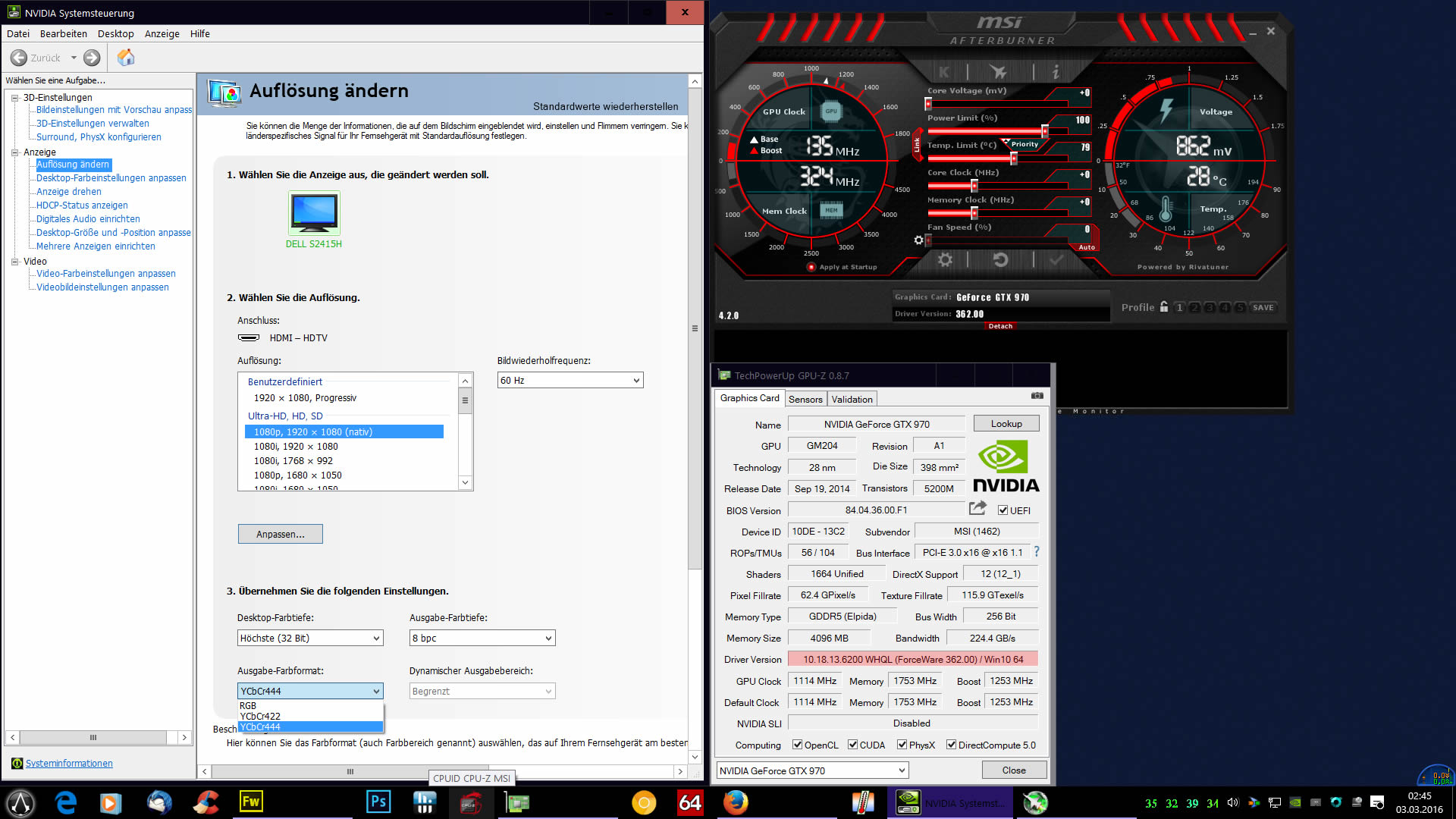

Siehe hier:
Kannst Du mal einen Screen machen, was genau bei Dir angezeigt wird?
