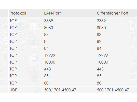

Anbei mal ein Bild meiner Forwarding Ports. Klappt wunderbar
zu 2.) Ja, ich habe auf einem Client Win11 eine VPN-Verbindung eingerichtet und verbinde mich mit dem Server. Ich sehe im Server auch die Verbindung per VPN-Tunnel. Sperre ich einen der drei Port in der Firewall ( 500, 1701, 4500 ) kommt die Verbindung nicht mehr zu stande.
