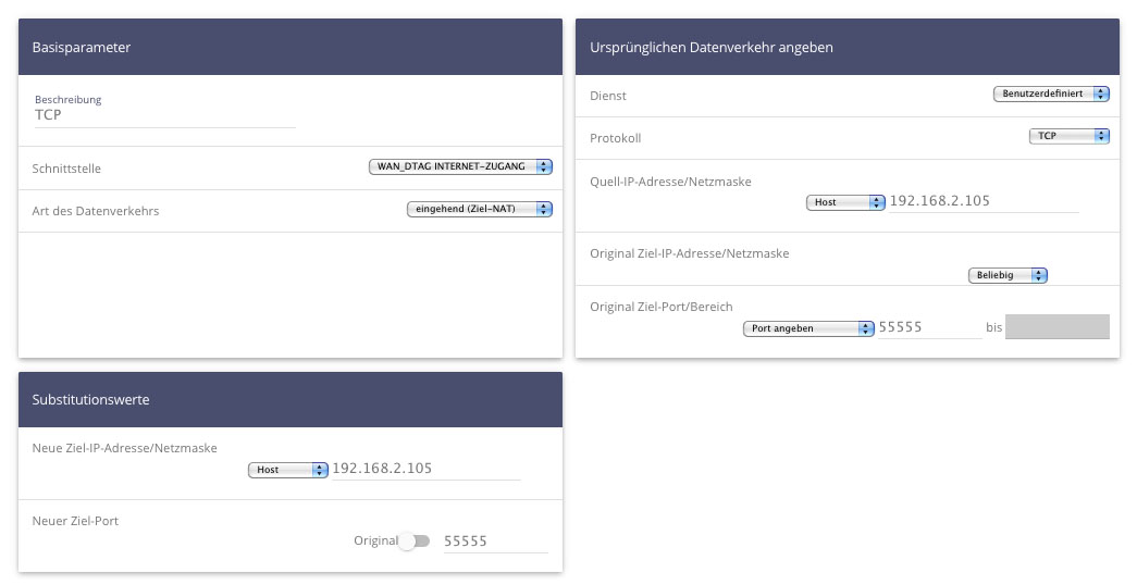

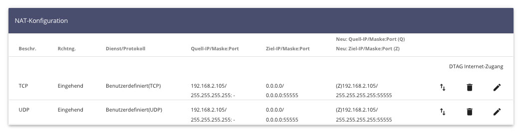

Meine (von den anderen Beispielen abgeleiteten) Einstellungen als Screenshot:

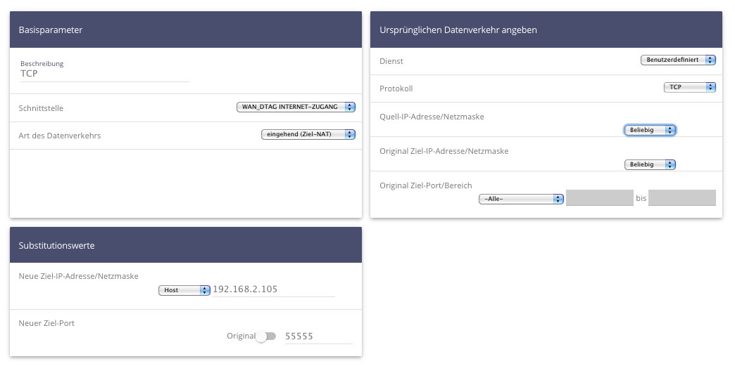

Netzwerk > NAT > Konfiguration > (Detail)
Das hab ich zweimal angelegt, einmal für TCP, einmal für UDP (hier nur TCP, der andere ist völlig gleich).
Hier gibt es einen Unterschied zu den früheren Beispielen zur Digitalbox Small/Premium, und zwar der Punkt "Dienst". Hier haben frühere Beispiele "Any" ausgewählt, aber dann kommt bei mir darunter nicht mehr die Wahl von TCP, UDP, etc. Umgekehrt kommt bei "Benutzerdefiniert" bei mir unten Original/Ziel-Portbereich, der fehlt sonst. Muß ich hier was anderes eingeben?

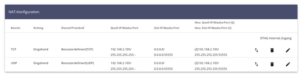

Netzwerk > NAT > Konfiguratiom
Die beiden Einträge in der Liste

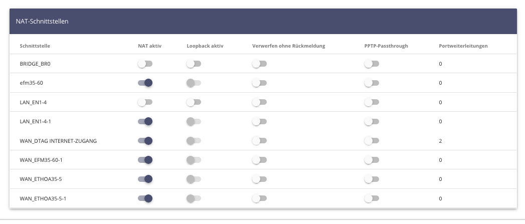

Netzwerk > NAT > Schnittstellen
Hier steht bei mir anderes Zeug als in den meisten Beispielen, muß etwas geändert werden?

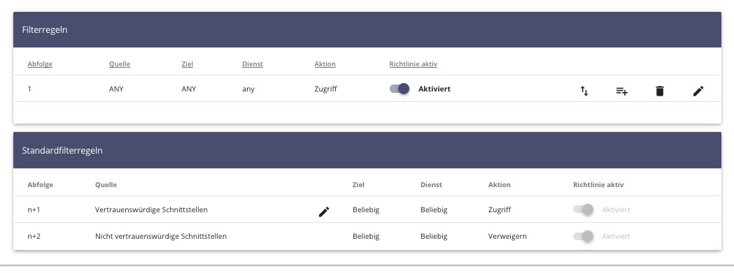

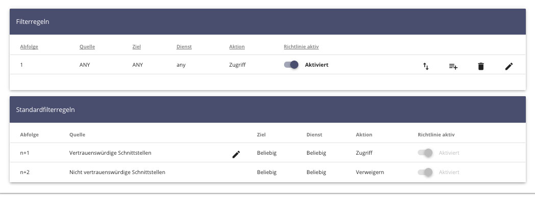

Firewall > Richtlinien > IV4 Filterregeln
So eingetragen wie im Netz gelesen, das gibt es auch nochmal für IV6 (identische Werte)

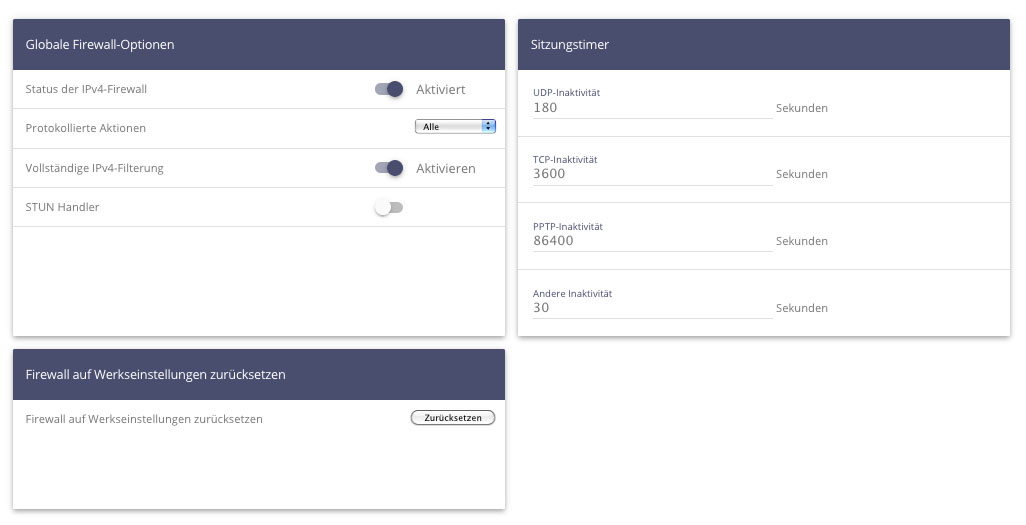

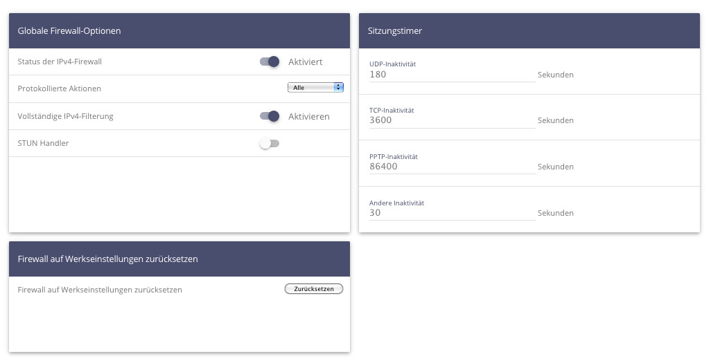

Firewall > Richtlinien > Optionen
Hier was ändern?

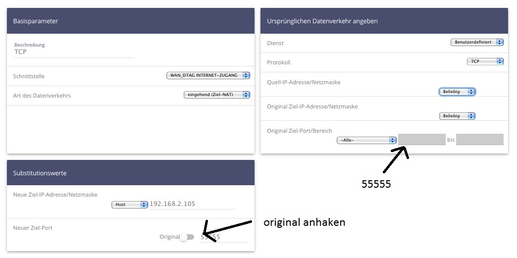

Also das Interface sieht komisch aus. Naja, sei's drum. Was auffällt ist die "Quell-Adresse".
Mal ein paar Basics zur Portweiterleitung:
Portweiterleitungen sind eine Form des Destination NAT (kurz: DNAT). Dabei werden die Zielangaben modifiziert, eben eine Weiterleitung. Von außen wird ein Paket an deine öffentliche IP auf Port 1234 geschickt. Der Router erkennt dies, nimmt das Paket und ersetzt die Ziel-IP (und ggfs den Port) mit den geänderten Werten - der IP des Geräts in deinem LAN.
Die Quell-IP wird dabei NICHT geändert! Etwaige Einstellungen beziehen sich auf das Matching, also die Erkennung der Pakete. So kann man zB eine Portweiterleitung NUR für eine bestimmte Quell-IP freigeben, beispielsweise die IP vom Büro. Kommt das Paket von woanders - zB von meiner öffentlichen IP - dann wird die Portweiterleitung nicht greifen.
Lange Rede, kurzer Sinn: Nimm mal die Quell-IP raus. Du brauchst nur den externen Port, die interne IP deines Geräts und den internen Port des Geräts (sofern nicht identisch mit externem Port). Das war's. Bei Quelle wird in der Übersicht dann entweder gar nichts stehen oder 0.0.0.0 für "beliebige IP".

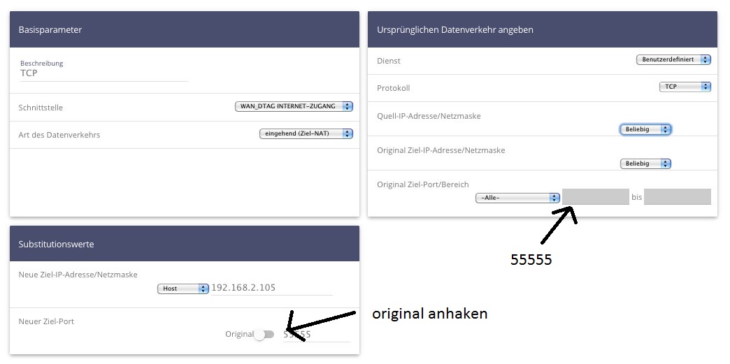

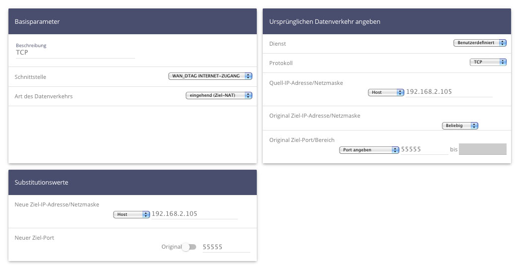

Danke, also so (Screenshot)?
Ergibt leider keine Änderung, Vuze meint:
Testing port TCP 55555 ...
NAT Error - Connection to (...):55555 (your computer) refused.

Falls Du auf das 52052 in dem Bild anspielst, das ist nur ein Beispiel. Die eigene Nummer wird entweder ausgewürfelt oder selber gesetzt. Es geht auch mit jedem anderen Port bei mir nicht, bzw. über Port-Tester im Netz.

Netzwerk->NAT->NAT-Schnittstellen:
Alles so lassen, wie auf deinem vorherigen Screenshot von 14:00
Netzwerk->NAT->NAT-Konfiguration:
Hab deinen letzten Screenshot editiert, da passte fast alles.

In den beiden "NAT-Schnittstellen" stehen exakt die gleichen Informationen (nichts zusätzliches, nichts weniger), aber die scheinen keinerlei Auswirkung zu haben. Ist da ein (einfach zu verstehender) tieferer Sinn darin?
