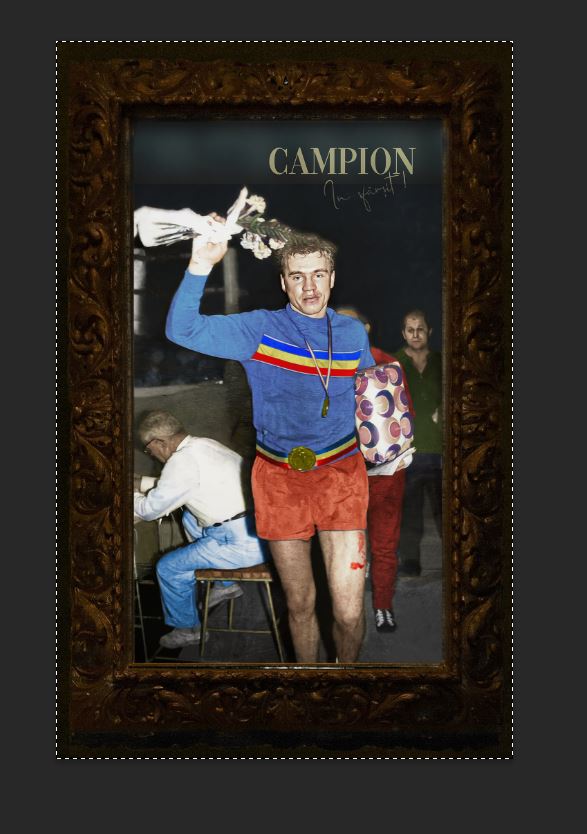

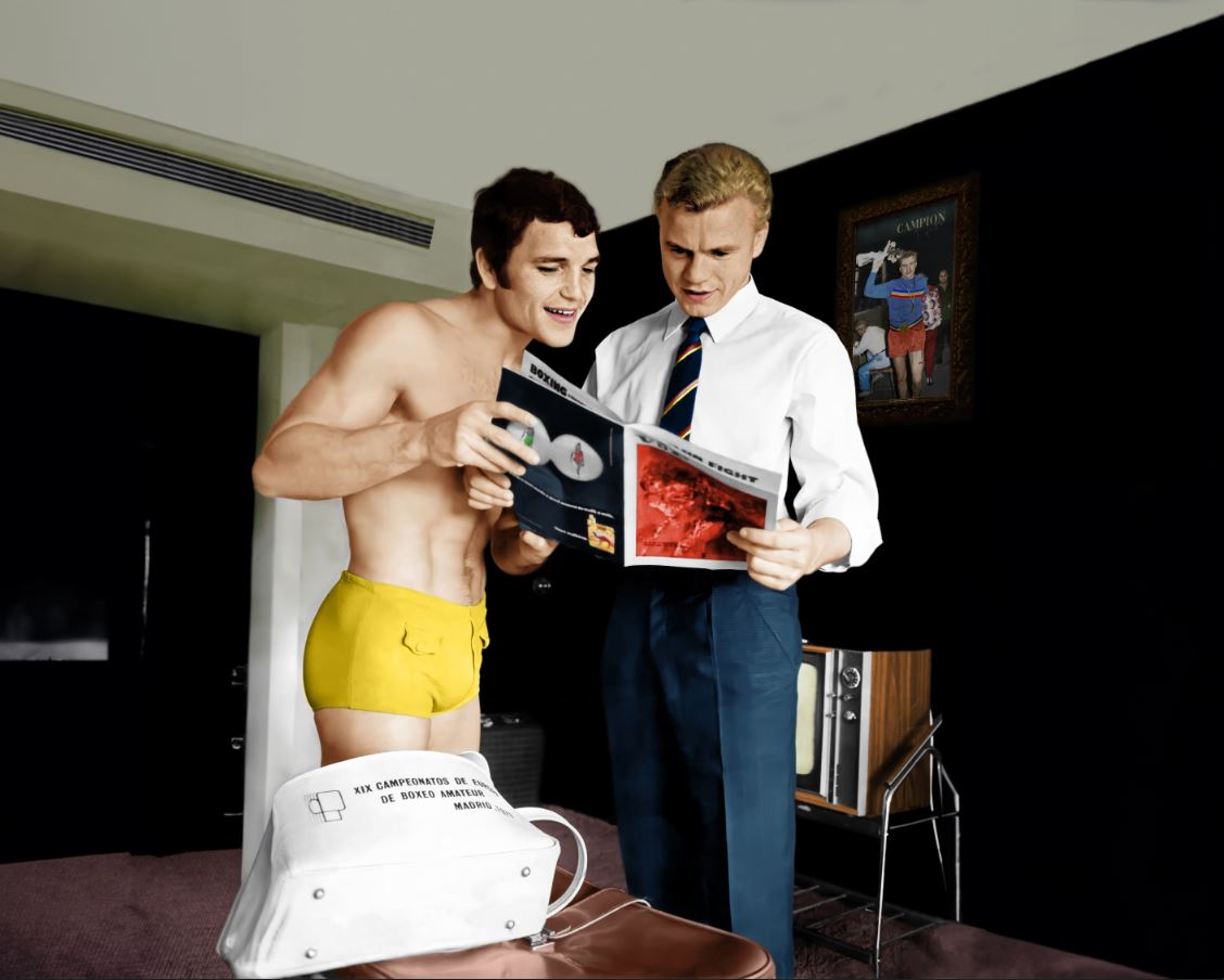

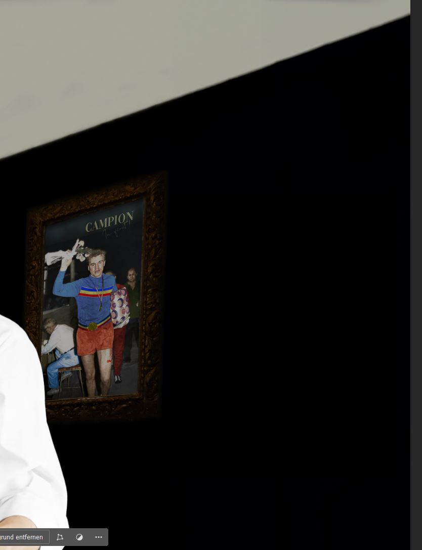

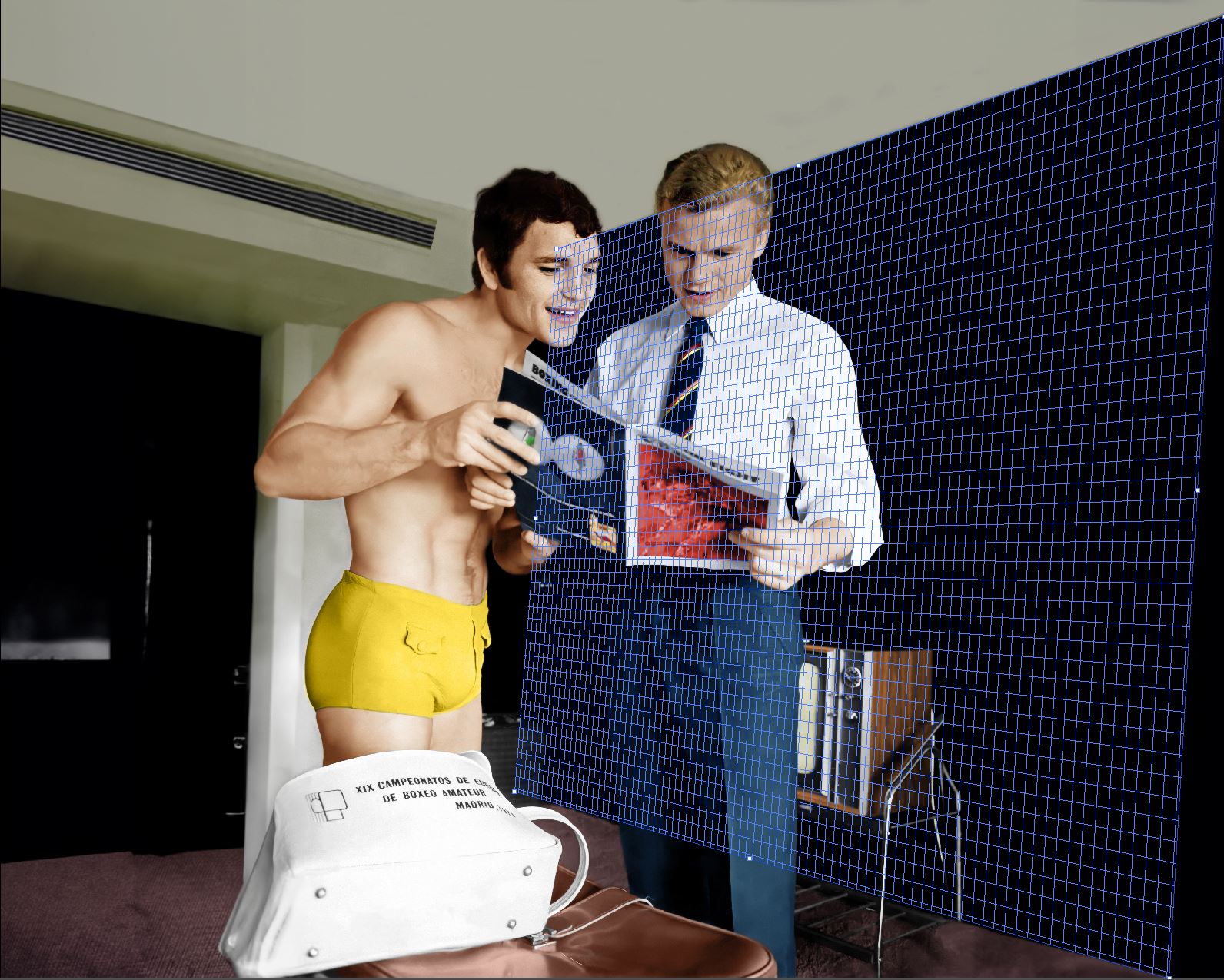

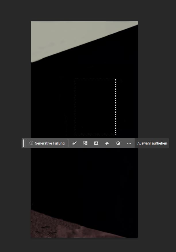

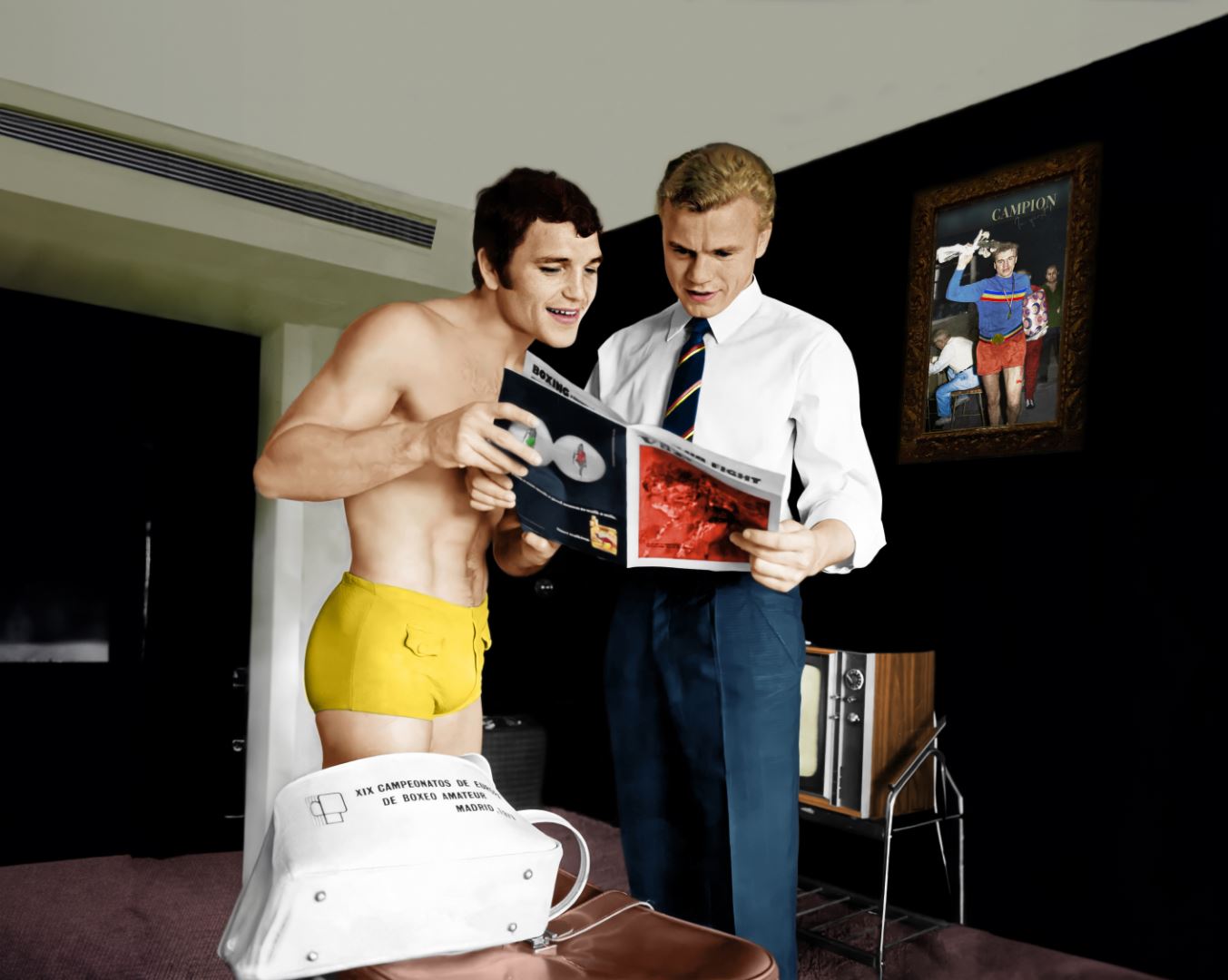

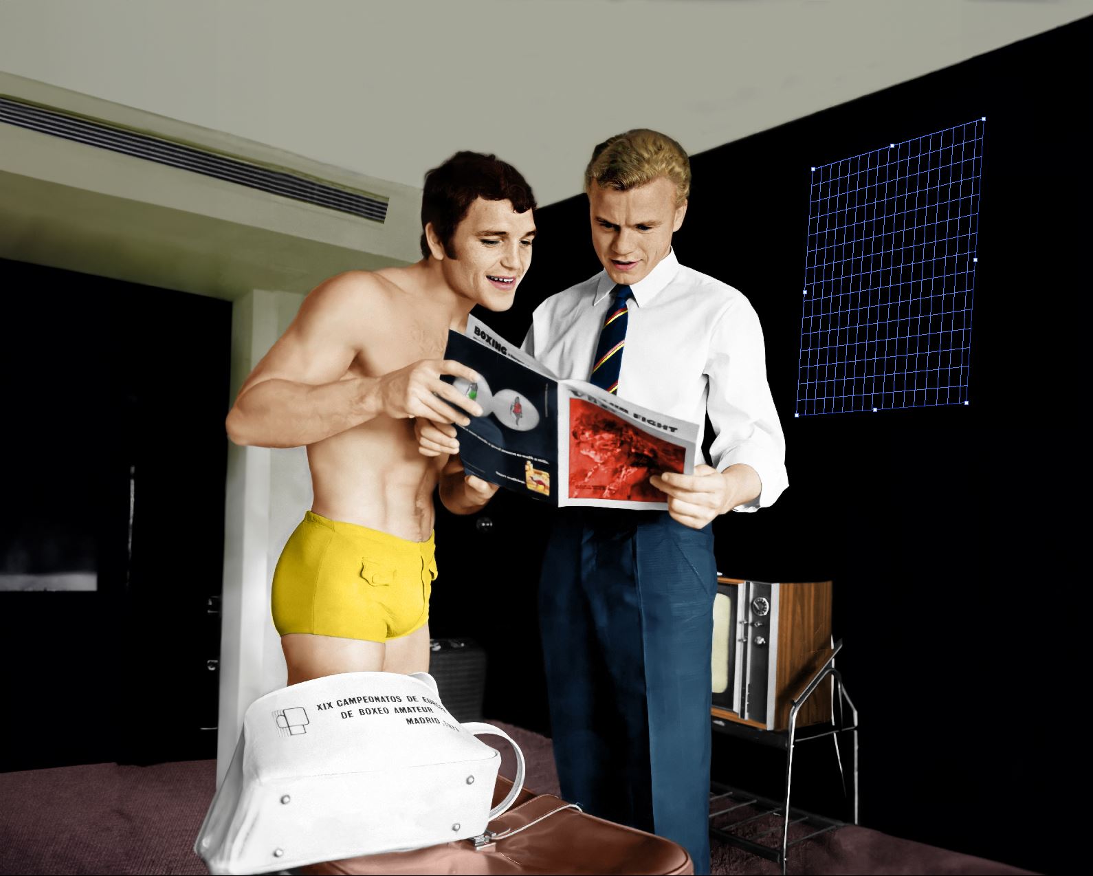

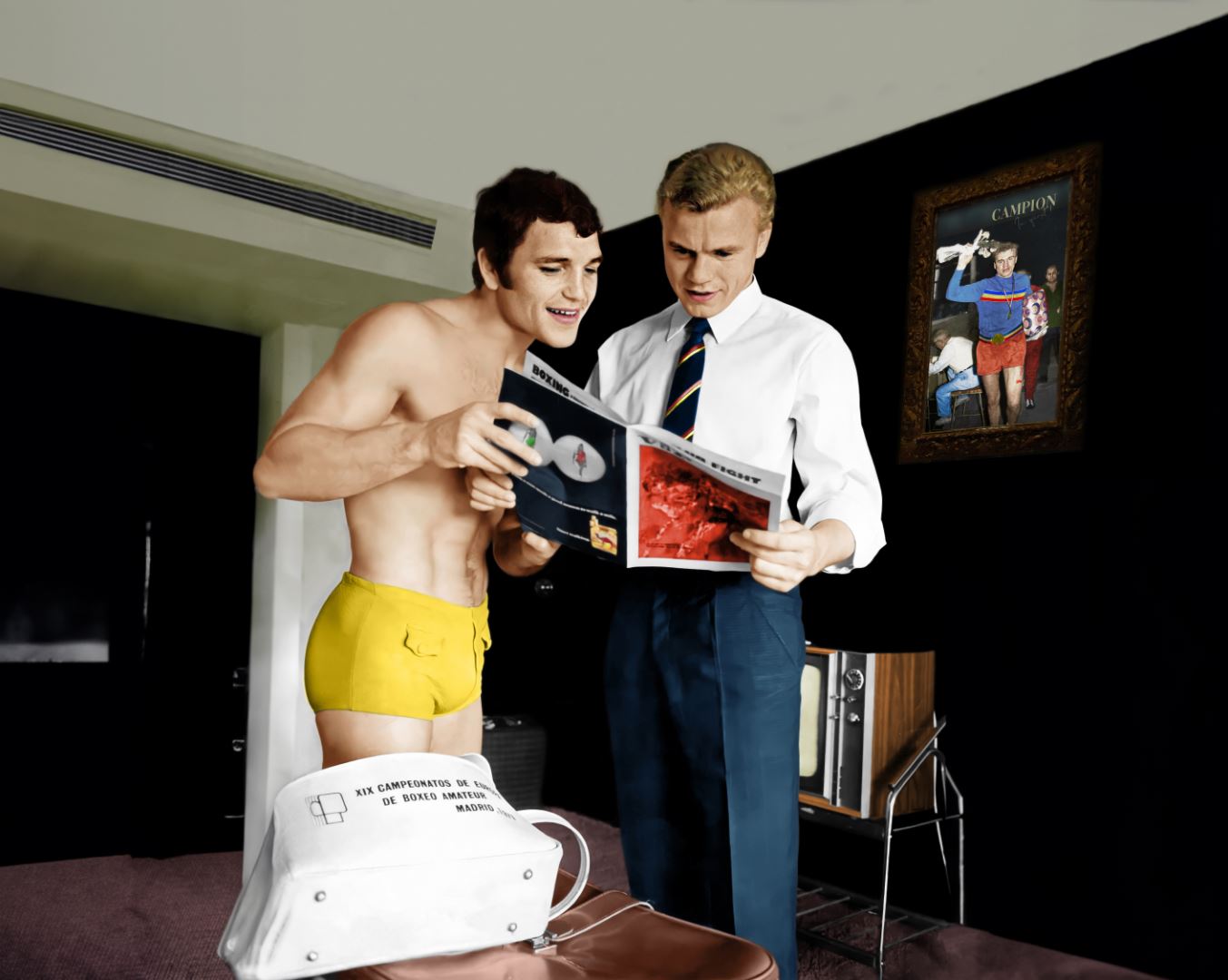

hi, irgendwie bin ich mit dem ergebnis nicht zufrieden den ich erziele mit "filter/fluchtpunkt". vielleicht mache ich noch etwas falsch aber das ergebnis sieht für meinem empfinden unschön aus im negativen sinne.
hier die fakten und das bild:
es geht um zwei personen, dahinter soll ein bild an die wand "gehängt" werden.

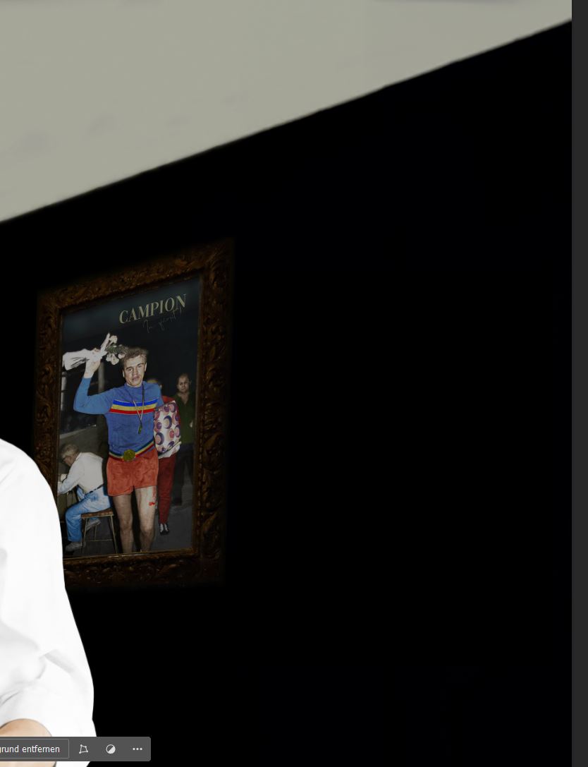

bild 1 & bild 2:
das ist das endergebnis nach dem "filter/fluchtpunkt"-prozess und nachdem ich da dran noch rotiert habe, so dass es für mich realistisch passt
bild 02:
ist das bild das an die wand gehängt werdne soll.

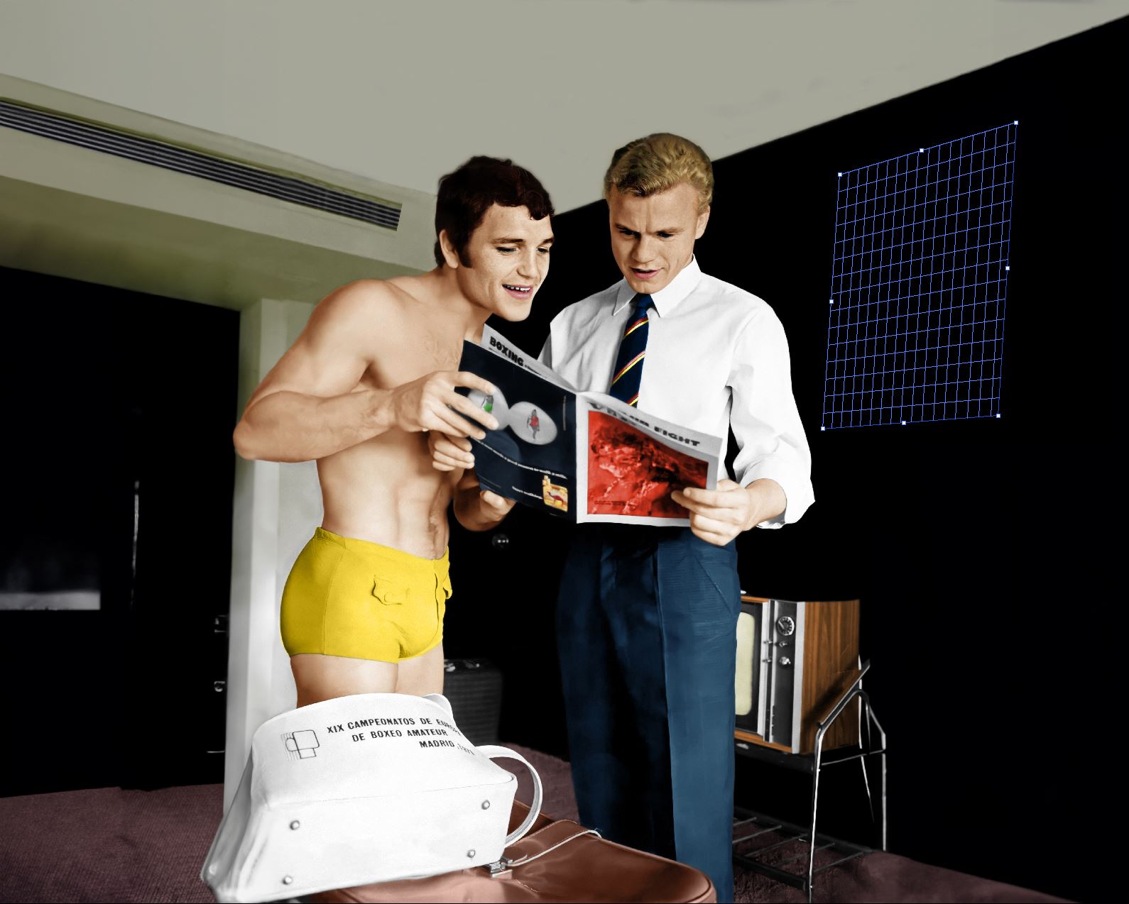

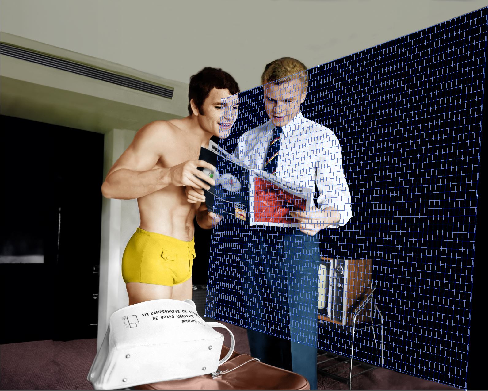

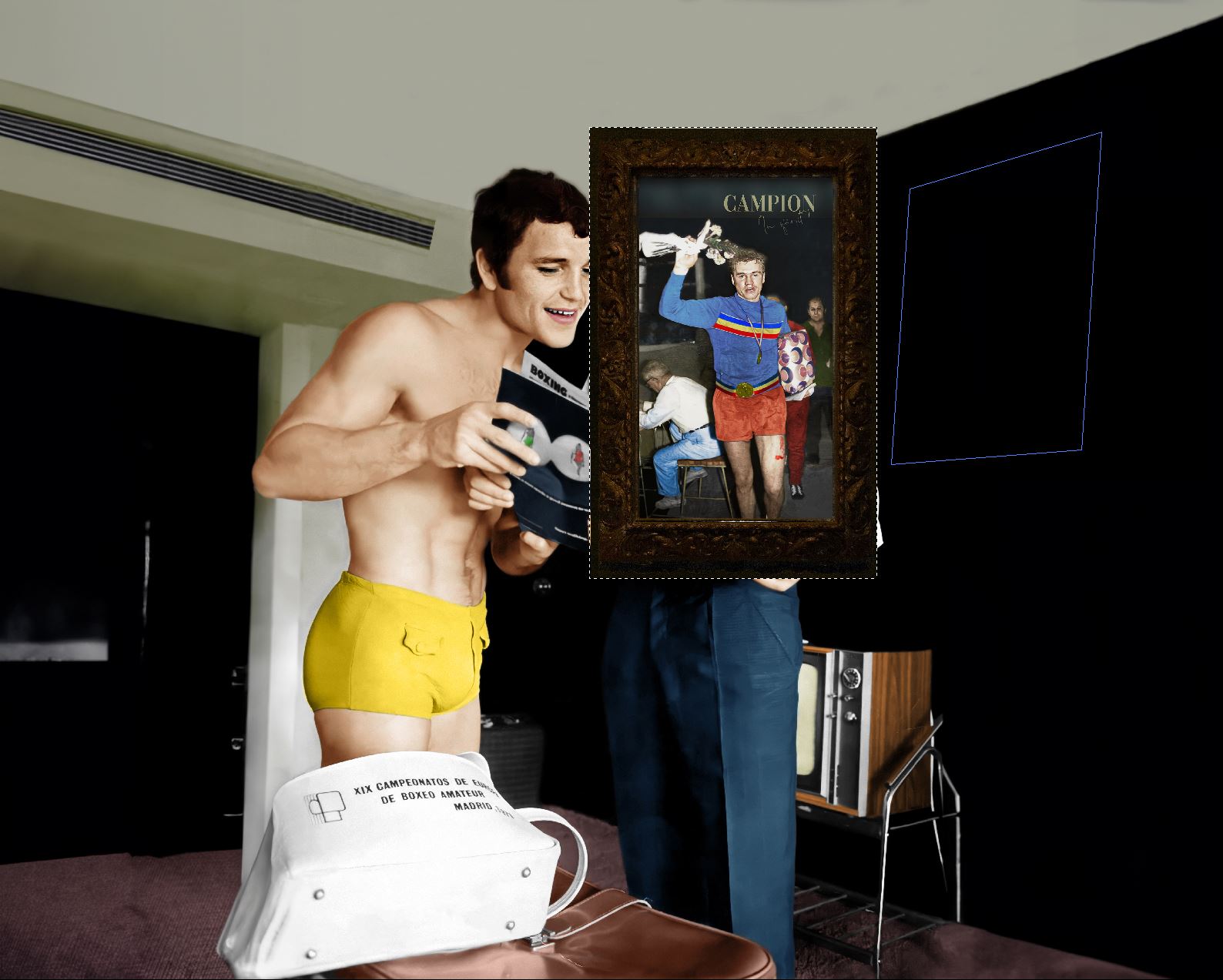

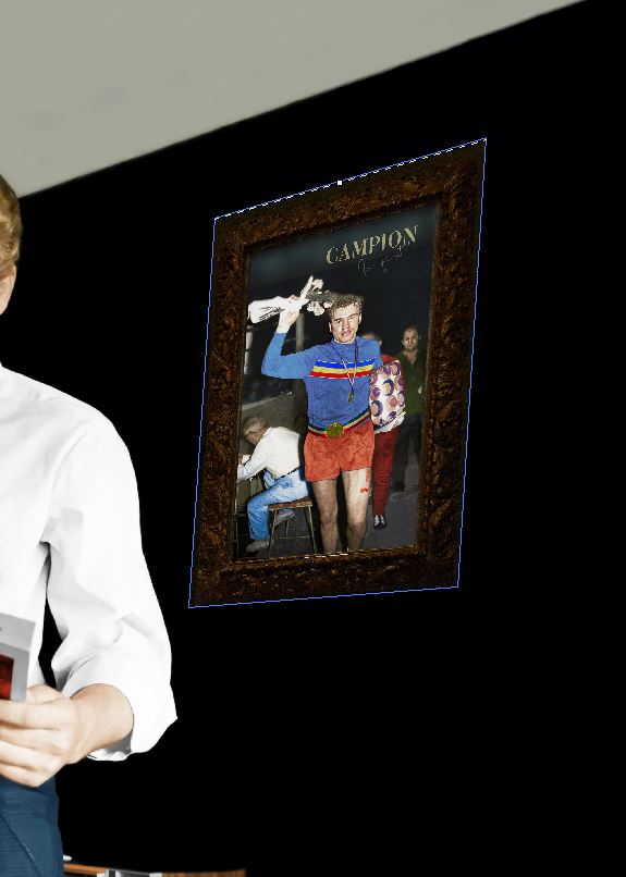

bilder 4-8 sind der unveränderte "filter/fluchtpunkt"-prozess
(irgendwie sieht es so aus als ob das bild längseits schräg nach oben abheben würde, oder ? )
ich habe ja lediglich den fluchtpunkt auf die grösse des bildes verkleinert, mehr nicht.
ich raffe es nicht warum das so doof aussieht.
was mache ich falsch ?

Das Bild passt ja generell schon nicht, kann das sein? Der TV ist oben schwarz, da fehlt quasi der "Deckel" und auch der Ständer auf dem er steht hat hinten kein Bein am Boden (wird vom Teppich-Wand-Gemisch verschluckt). Wenn du dir deinen Fluchtpunkt an der gesamten Wand mal anschaust, kann der ja schon nicht passen, das schwarze Etwas, das wohl die Wand darstellen soll, kippt ja komplett nach hinten weg oben, die müsste also am Boden etwas nach "hinten" versetzt werden.
Am Ende kommt das Bild so an die Wand wie du den Rahmen (die 4 Punkte setzt). Schaue dir mal die linke Seite von deinem Rahmen an und überlege wie die Wand aussehen müsste. Ist dein Haus gerade oder schief gebaut. Abgesehen davon ist das Bild allgemein irgendwie auch etwas seltsam. Du hast oben und unten angepasst, aber nicht links und rechts. Du kippst dadurch unten das Bild nach vorne.

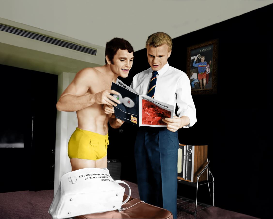

Denke so müsste es in etwas aussehen:
Dein Bild zum Vergleich:

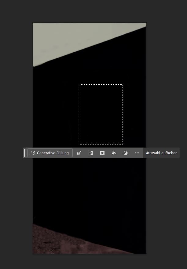

das bild war ursprünglich kleiner und sw. ich habe es gefärbt und mit generative ki unter psd quasi erweitert. die psd-ki scheint nicht so akkurat gearbeitet zu haben.
hmm schaade, dann liegen die anomalien an der aufwändigen ki-erweiterung.
kann man nichts mahr machen jetzt...

achso, die linien links und rechts sollten idealerweise immer senkrecht sein ?
bei mir waren sie nicht, war das der fehler ?

Wenn du ein Bild auf eine senkrechte Wand projizieren möchtest, musst du die Linien auch senkrecht zeichnen.
