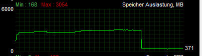

Nur ein Run mit DX12 & danach DX11. "Gefühlt" performte der DX12-Bench ebenfalls klaglos, trotz der ~25Min-FPS. Grafik & Sound sind spitze & Games mit solch einer Qualy, werden sicherlich noch einige Zeit auf sich warten lassen ...normal.^^
DX12 benötigt bzw. lagert mit gleiche Settings ~1GB mehr ein (siehe AB-Bildchen) als unter DX11 ... :-)
edit:
Ich mach mal noch ein Run & erhöhe die Zeitangabe ...

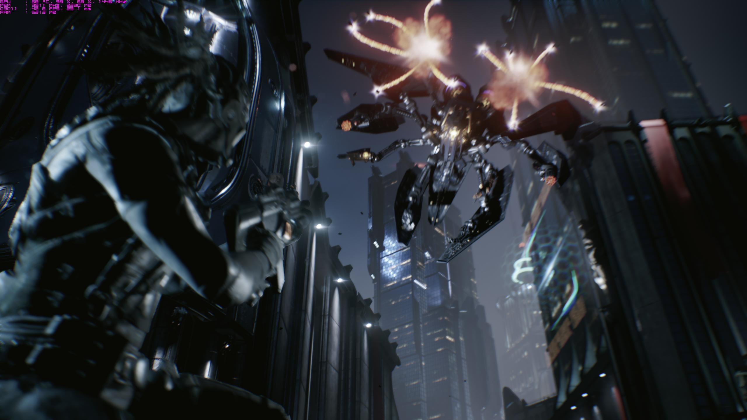

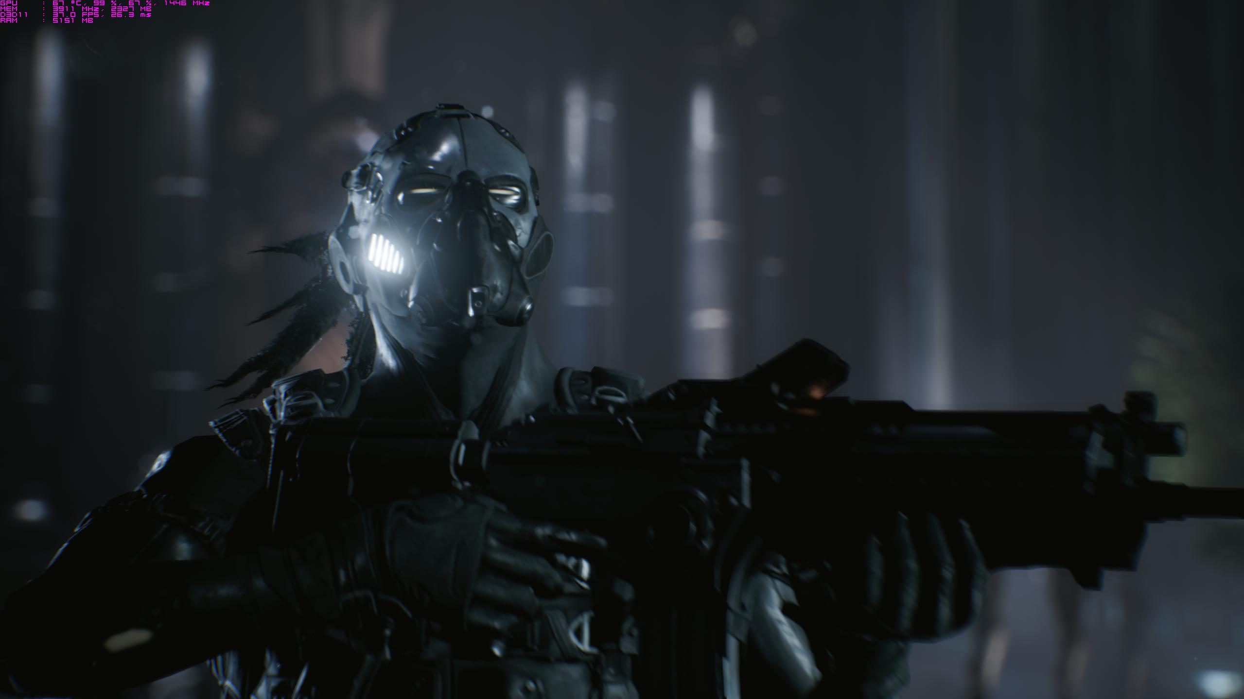

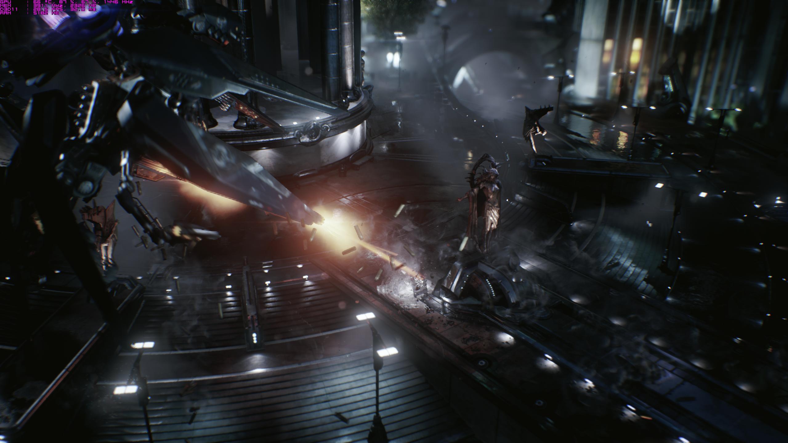

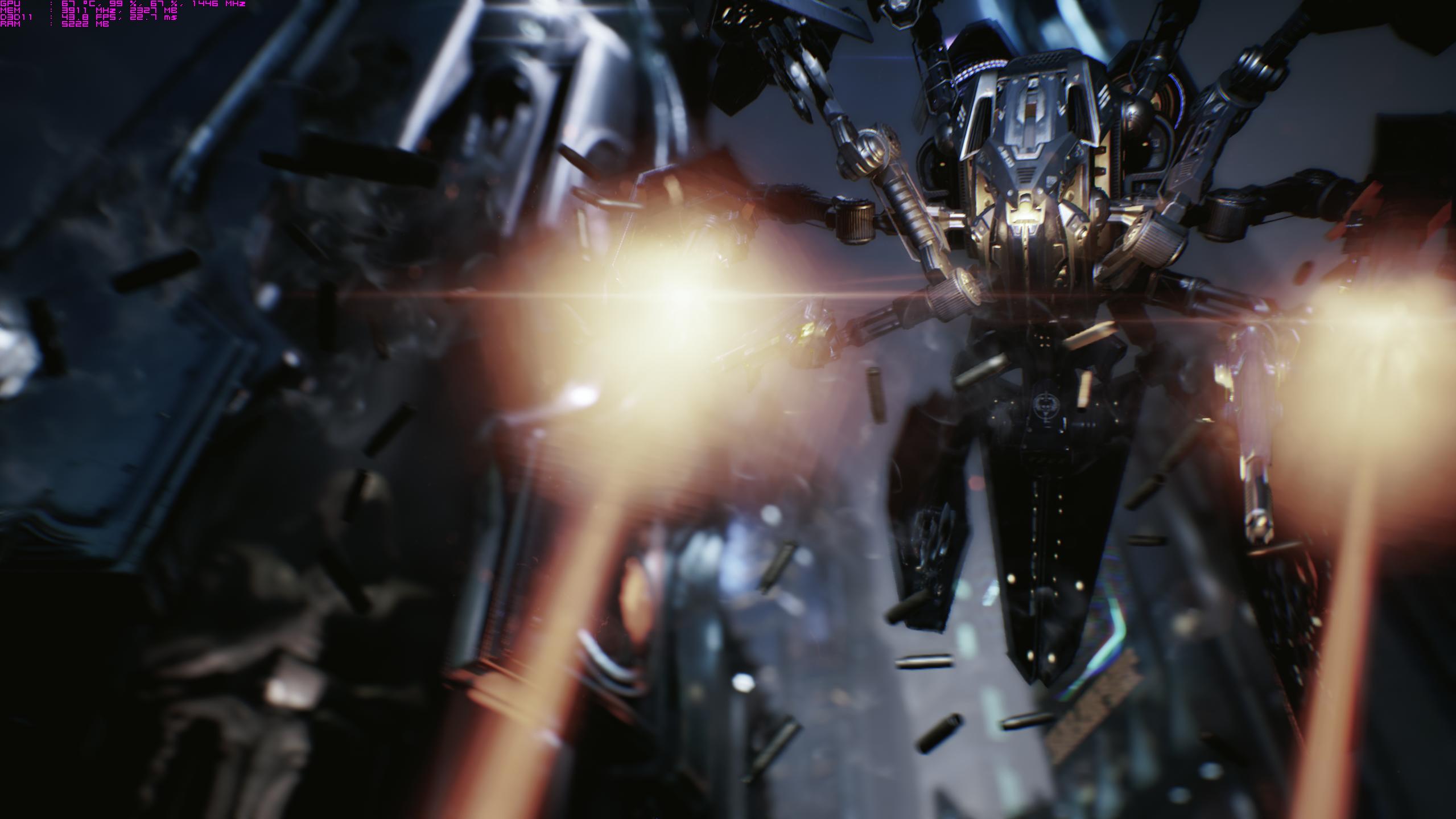

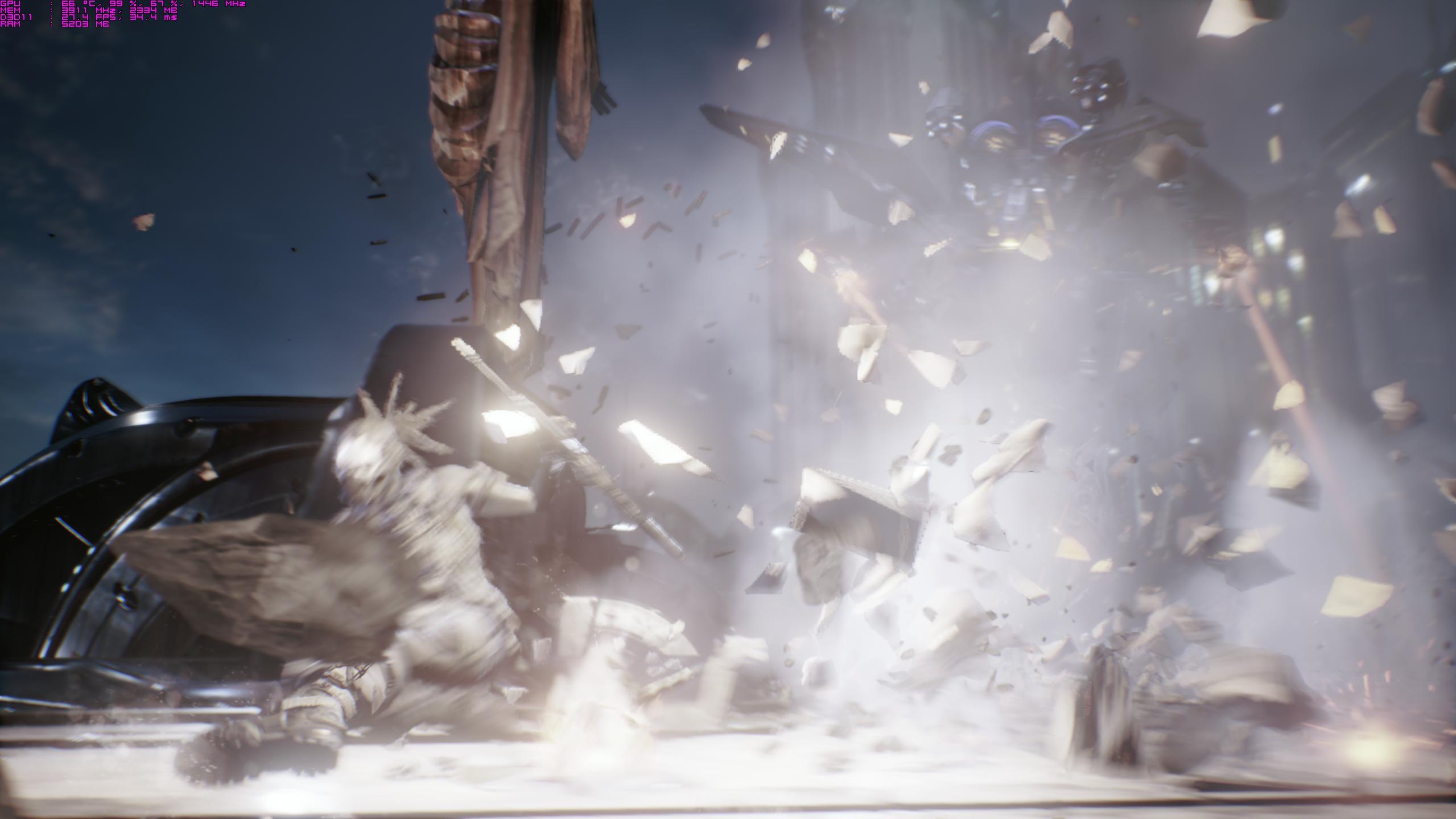

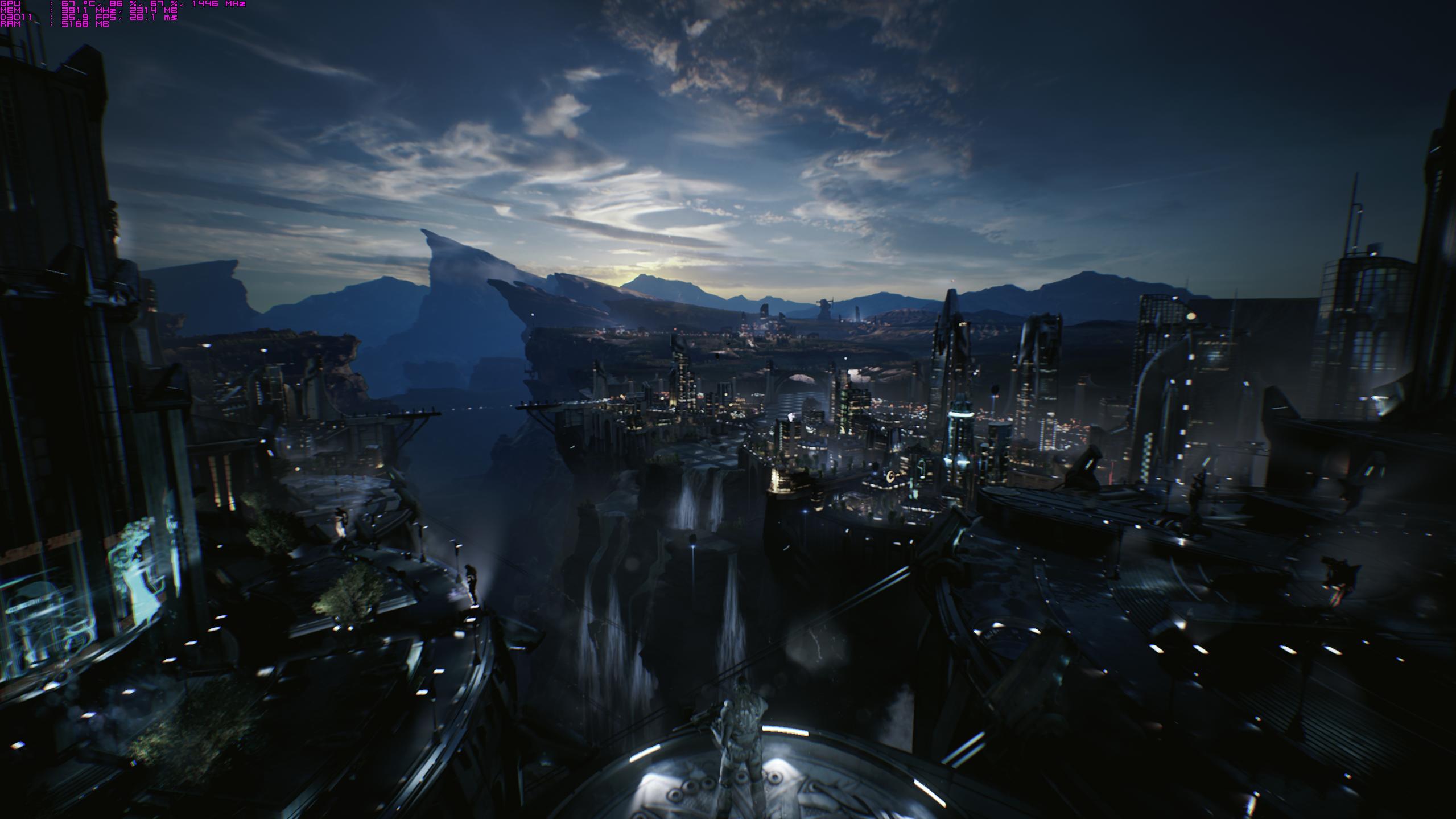

Klaro @1080p. Bereits mit 1440p hat eine 970er "schwer zu knabbern". Hier noch einige Pics mit 1440p "im worst case" + ein sprodisches CPU-Limit... :-)
DX12 @1080p
Frames: 12584 - Time: 220000ms - Avg: 57.200 - Min: 26 - Max: 122
DX11 @1080p
Frames: 13969 - Time: 220000ms - Avg: 63.495 - Min: 28 - Max: 138
DX11 @1440p
Frames: 9506 - Time: 220000ms - Avg: 43.209 - Min: 21 - Max: 102
-Ich mach keinen ...^^
Aber nur die Max-Werte & auch nur ein kleines Muggaseggele den Averagewert, wenn überhaupt. Teste es ...^^
