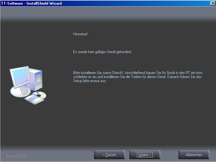

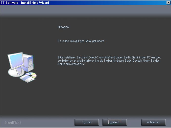

ich wollte meinen DVB-S Tuner (TechnoTrend TT connect S-2400 USB 2.0 Satelliten-Receiver) installieren. Leider bekomme ich immer die Meldung, dass kein DirectX installiert ist (siehe TT_error.jpg), obwohl ich soeben eine 9.x installiert habe.

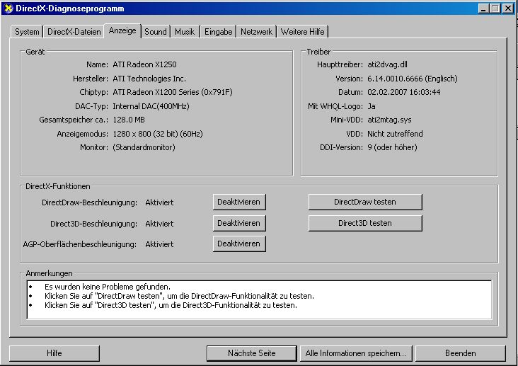

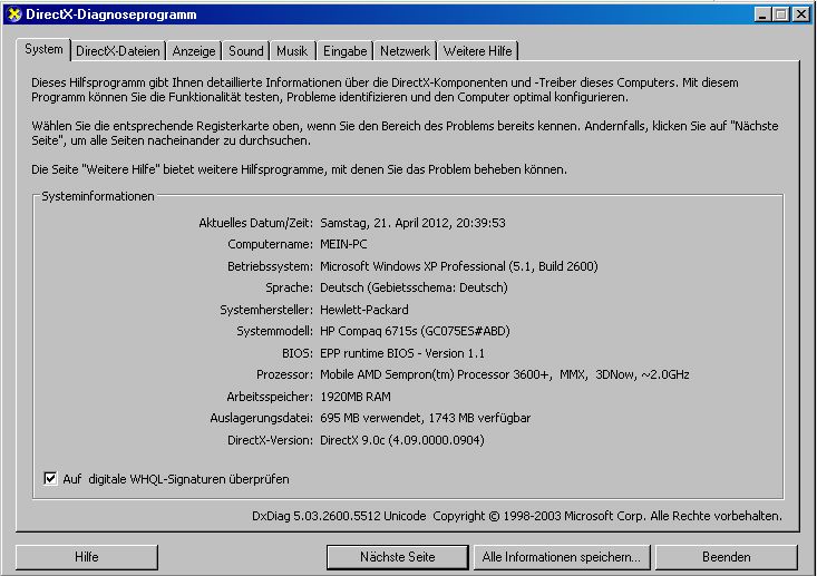

Über Ausführen dxdiag wird mir die installierte DirectX Version angezeigt (siehe DirectX.jpg).

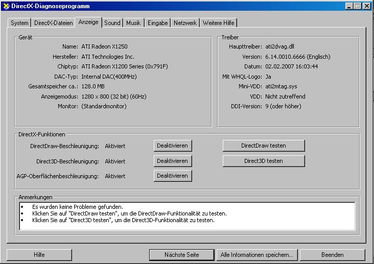

Die Daten meiner Grafikkarte findet ihr im Anhang (ati.jpg)

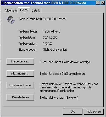

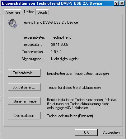

Treiber der Hardware ist auch installiert (siehe driver.jpg)

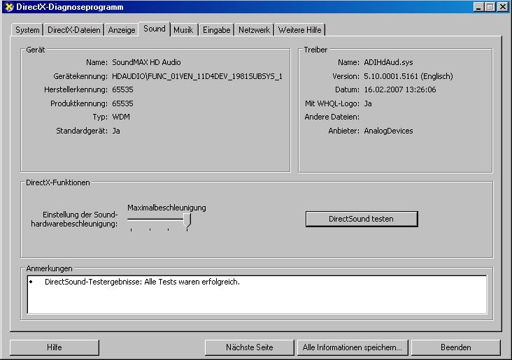

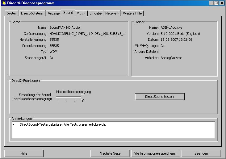

Soundkarte scheint auch directX-support zu haben (siehe sound.jpg)

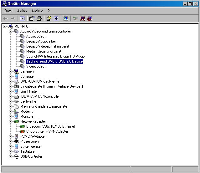

geh in den gerätemanager such das unbekannte Gerät und dann gehst du auf driver installieren und such den odrner in dem dein driver ist
das hat nix mit DirectX zu tun. Der installer ist einfach müll und geht nicht solange die Hardware nicht manuel installiert wurde ich habe selber eine TT-3200
ich habe das Gerät bereits installiert (siehe driver.jpg) aus dem Erstbeitrag.

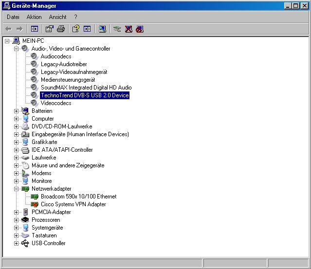

ich habe auch keine unbekannte Hardware im Gerätemanger (siehe GeräteManager.jpg)
Danke für Eure Mühen - es hat jetzt geklappt!
Ich habe nun anstatt den Originaltreiber von TT, den den BDA-Treiber von der Installationscd installiert...
