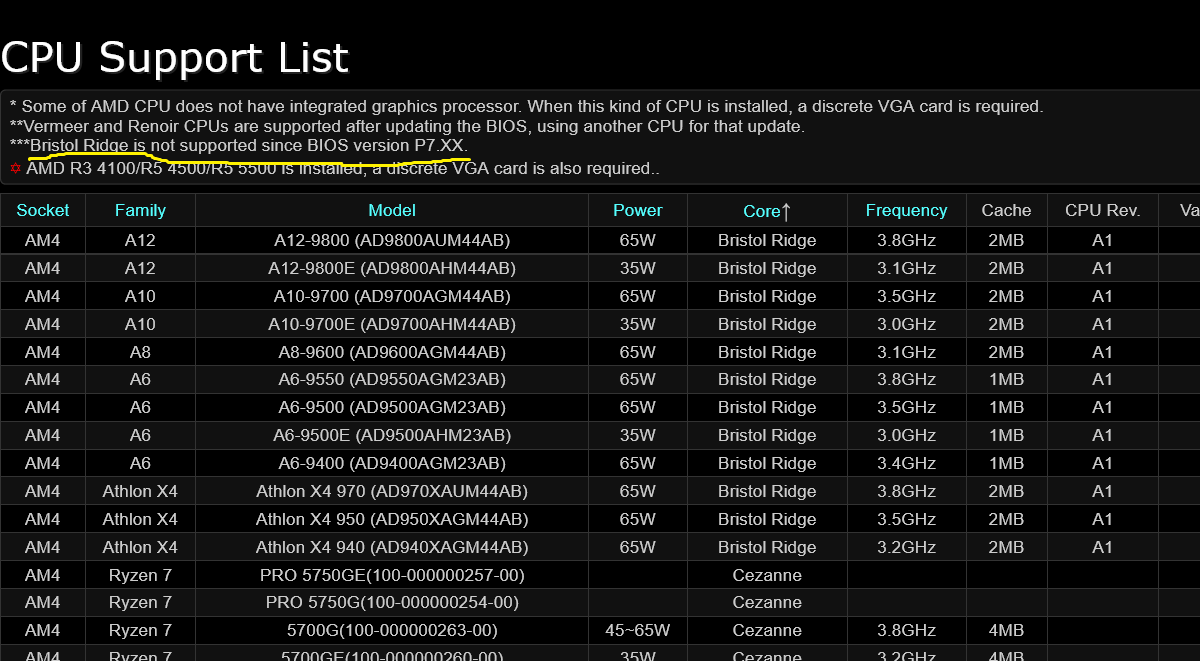

Alesis schrieb:
.....würde ich nichts darauf geben wenn ASRock schreibt.....
Bristol Ridge wird seit der BIOS-Version P7.XX nicht mehr unterstützt.
Dann schau selbst.
Bis auf Bristol sind alle anderen noch da.
