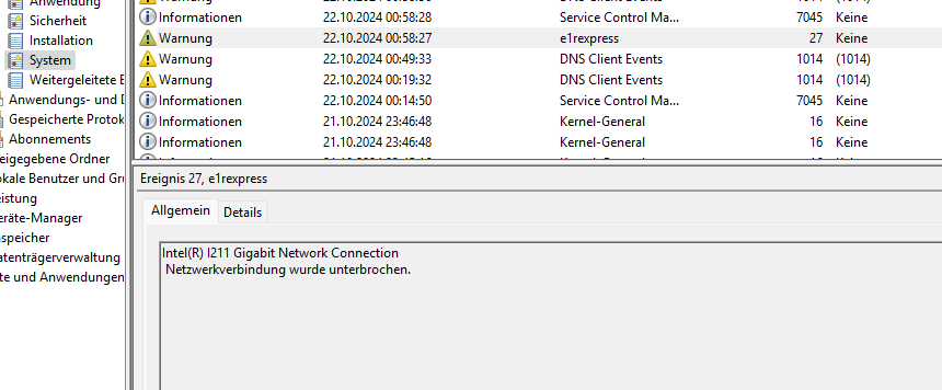

Im Systemlog gibt es kein einziges Netzwerkproblem. Auch nicht unter Sicherheit und Anwendung.
Also sowas hast du nicht im Protokoll?
Dient nur als Beispiel.

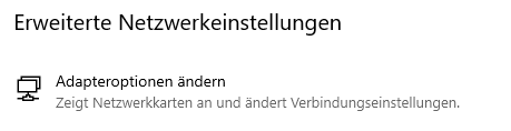

Klar gibts die:
einmal klicken:
und schon siehst du ob das Kabel angeschlossen ist und richtig sitzt oder eben nicht. Bei dir heißen die Adapter aber "Ethernet 5" oä solange du die nicht umbenannt hast.
Und bevor du frägst wo die die Adapteroptionen findest: Netzwerksymbol in der Taskleiste >Netzwerk- und Interneteinstellungen.
