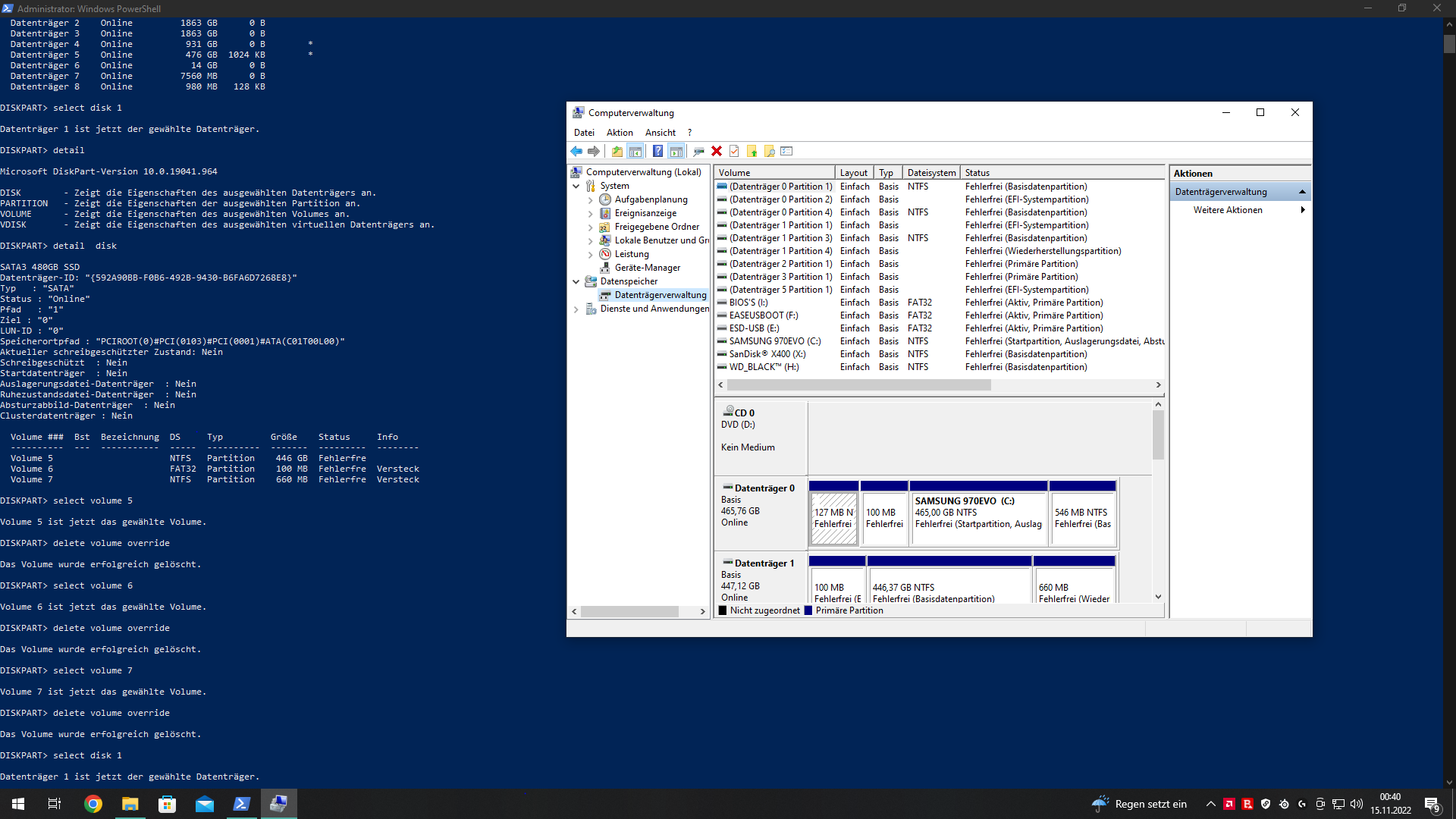

Versuche seit ein paar Stunden eine 480 GB sata ssd zu wipen. Die olle Funz macht aber was sie will. Hab in diskpart jedes einzelne Volumen gewählt und über "delete volume override" vermeintlich gekillt. Diskpart meldet "Volumen wurde erfolgreich gelöscht", aber wenn ich dann in die Datenträgerverwaltung gucke sehe ich drei blaue Balken anstatt eines großen schwarzen.
Hab's schon über EaseUS probiert, auch mit Windows PE von denen no chance.
Windowsinstallation vom Stick gebootet spuckt auch nur Fehler beim Versuch die Volumen zu löschen. Ebenso erfolglos bei Benutzung von diskpart über die Reparaturoptionen.

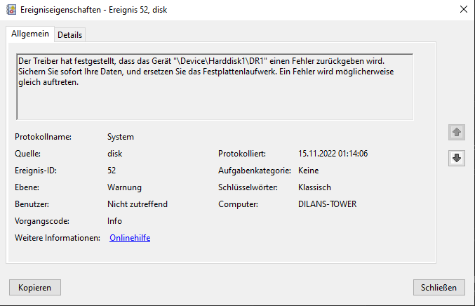

Fehler in DiskPart: Zugriff verweigert
Weitere Informationen finden Sie im Systemereignisprotokoll.
Protokollname: System
Quelle: disk
Datum: 15.11.2022 01:14:06
Ereignis-ID: 52
Aufgabenkategorie:Keine
Ebene: Warnung
Schlüsselwörter:Klassisch
Benutzer: Nicht zutreffend
Computer: DILANS-TOWER
Beschreibung:
Der Treiber hat festgestellt, dass das Gerät "\Device\Harddisk1\DR1" einen Fehler zurückgeben wird. Sichern Sie sofort Ihre Daten, und ersetzen Sie das Festplattenlaufwerk. Ein Fehler wird möglicherweise gleich auftreten.

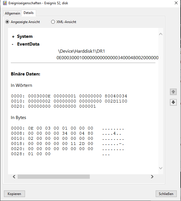

Ereignis-XML:
<Event xmlns="http://schemas.microsoft.com/win/2004/08/events/event">
<System>
<Provider Name="disk" />
<EventID Qualifiers="32772">52</EventID>
<Version>0</Version>
<Level>3</Level>
<Task>0</Task>
<Opcode>0</Opcode>
<Keywords>0x80000000000000</Keywords>
<TimeCreated SystemTime="2022-11-15T00:14:06.9219053Z" />
<EventRecordID>6584</EventRecordID>
<Correlation />
<Execution ProcessID="4" ThreadID="5244" />
<Channel>System</Channel>
<Computer>DILANS-TOWER</Computer>
<Security />
</System>
<EventData>
<Data>\Device\Harddisk1\DR1</Data>
<Binary>0E00030001000000000000003400048002000000000000000000000000112D000000000000000000010000</Binary>
</EventData>
</Event>
Die SSD wird dann einen Schuss haben, mit EaseUS geht's ja auch nicht.

Deine Screenshot zeigen nichts besseres als ne angeschossene SSD (defekte).

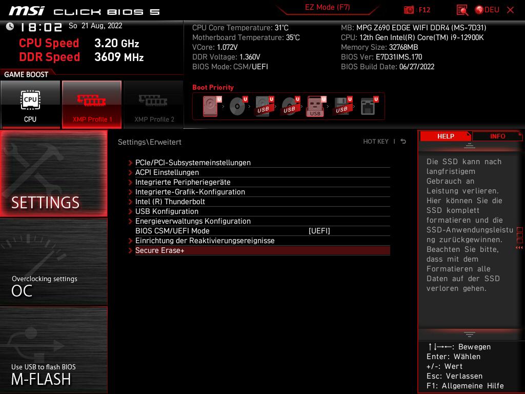

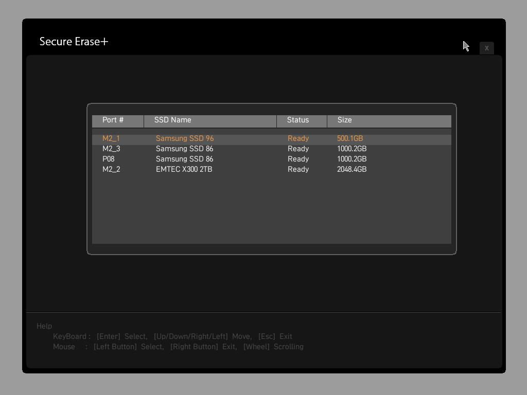

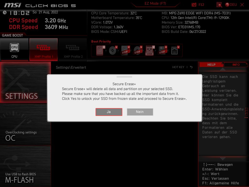

Hersteller bieten dazu oft auch einen Secure Eraser per Stick an, so kann die komplette SSD über DOS (Bios) gebootet und in Werkszustand zurückgesetzt werden. Solch eine Funktion bietet sogar mein Mainboard mit an.
K1600_MSI_SnapShot_09.JPG K1600_MSI_SnapShot_10.JPG K1600_MSI_SnapShot_11.JPG
Mein letztes Asus Z390 Hero Board hatte auch dieselbe Funktion im Bios mit dabei.

Die Ereignisanzeige zeigt auch schon mal eindeutig, das da was im Busch ist mit HDD1.

Einen Haufen Datenträger (auch Sticks) hat er da im/am System, Screenshot #1.
Ist sogar ein EaseUS Bootmedium dabei, hat somit wohl auch damit nicht funktioniert.
