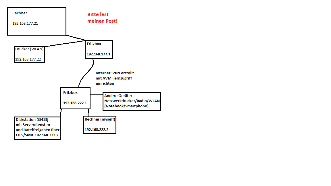

//Habe euch ne Übersicht gemacht :)
Für sowas wäre eine Zeichnung beinhaltend Netzwerkaufbau, IPs, Bezeichnungen etc. sehr hilfreich ;).

f) Ich habe ne Übersicht hochgeladen :)

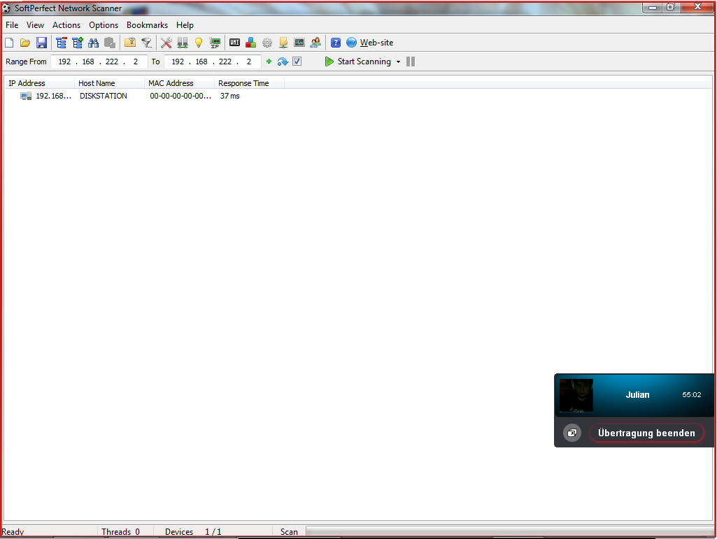

@Hightech-Freak: Meintest du das? Warum wird die Mac mit 00-00-... angezeigt?
@andy_0: Ich habe eine Skizze hochgeladen :)

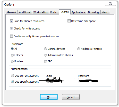

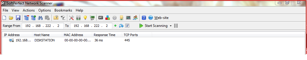

Noch bei Options => Ports 445 und am besten auch gleich den SSH-Port (als Referenz) hinzufügen!
Alternativ: Options => Shares Damit kannst direkt nach Freigabe scannen, kA ob's bei Linux-Hosts funktioniert...
Hi. Gemacht wie beschrieben.
Das suchen nach Shares führte zu dem gleichen Screen wie das suchen nach TCP 445...
Ich kann in der Fritzbox eine statische IPv4-Route ienrichten - hilft mir das in irgendeiner Weise?
Gut, das Ding reagiert auf jeden Fall mal auf Port 445, das is schonmal was... Über SSH auf die LogFiles der Diskstation zugreifen könnte nützlich sein. => Da sollte drin stehen, warum die Verbindung fehlschlägt... Was schreibt denn windows, wenn Du auf \\192.168.222.2\freigabename zugreifen möchtest?
Mac 00-00-00... vermutlich weils geroutet ist und die MAC somit nicht verfügbar.
