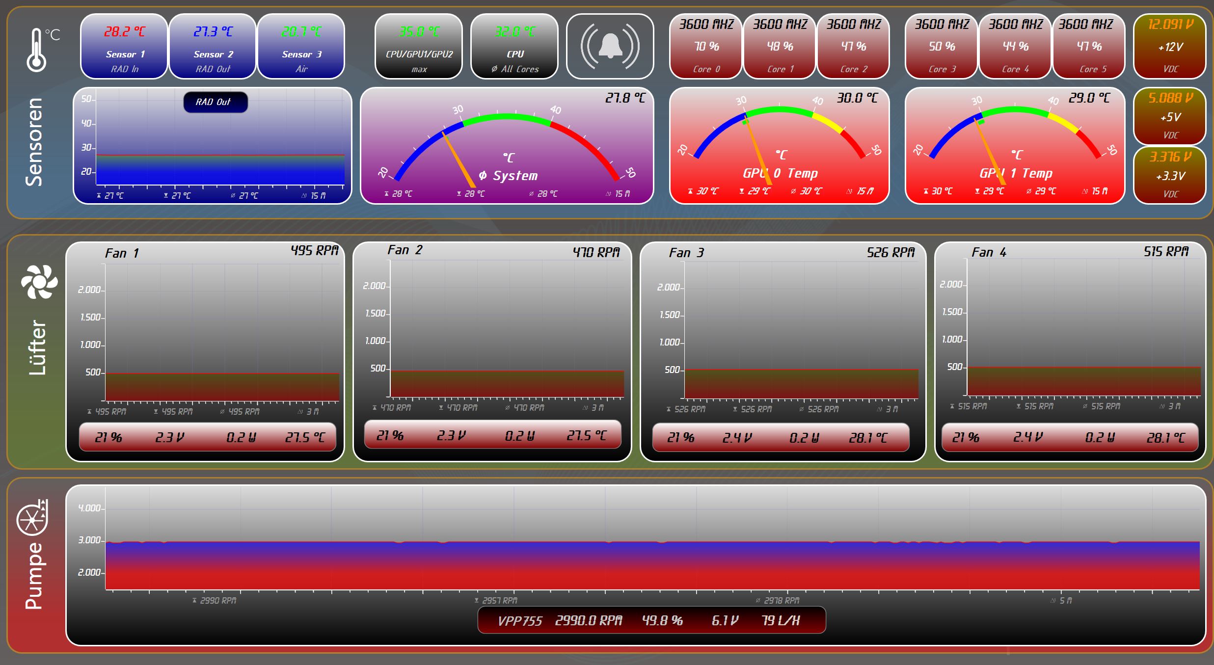

Bei mir:
Wärmequellen: CPU i7-6850K@3.6MHz, GPU0 R9 390 8G @1060MHz, GPU1 R9 390 8G @1060MHz
Kreislauf: VPP755 saugt unterm AGB und drückt-> RADI -> Durchflussmesser-> CPU -> GPU0 -> GPU1 -> AGB
Radi: Alphaccol X-Flow 60/480, 2 Thermofühler 1 am Eingang - Wassertemperatur wiederspieglt so die Summe aller Wärmequellen, 1 am Ausgang zeigt die Wassertemperatur nach Abkühlung.
Lüfter: 8 x Alphacool Susurro 120 (push/pull). Je ein push-pull-paar Lüfter angesteuert
Steuerung: Aquaero 6 LT (Lüfter), Poweradjust (VPP755), Farbwerk, Aquasuite
Um Lüfter und Pumpe zu ´regeln´ beziehe ich mich auf den Temperaturfühler am Radi-Ausgang
Ziel: 30°C max im Vorlauf zum CPU Kühler
Lüfterpaar 1 (die untersten 2,5V/500rpm laufen immer). Die 3 anderen Paare lauf an ab 29,3°C/29,6°C/30°C ohne Startboost
Bei 2,5V sind die Susurros von mir nicht akustisch wahrnehmbar
Die Pumpe regelt zwischen 3000rpm - 4550rpm je nach Wärmebildung.
Ingame drehen die Susurros dann (von selbst ohne Maxbegrenzung) bei 1250rpm +/-...
OK dann ´rauschts´ halt ein bissel...
Aber ich hab mein PC in der Loggia eingerichtet. Ich wohne direkt am der B109. Dieser Lärm wesentlich lauter als das was 8 Susurros in den Raum rauschen. Wenn ich MP3 höhre oder Surfe kommt vom PC kein Muks...
