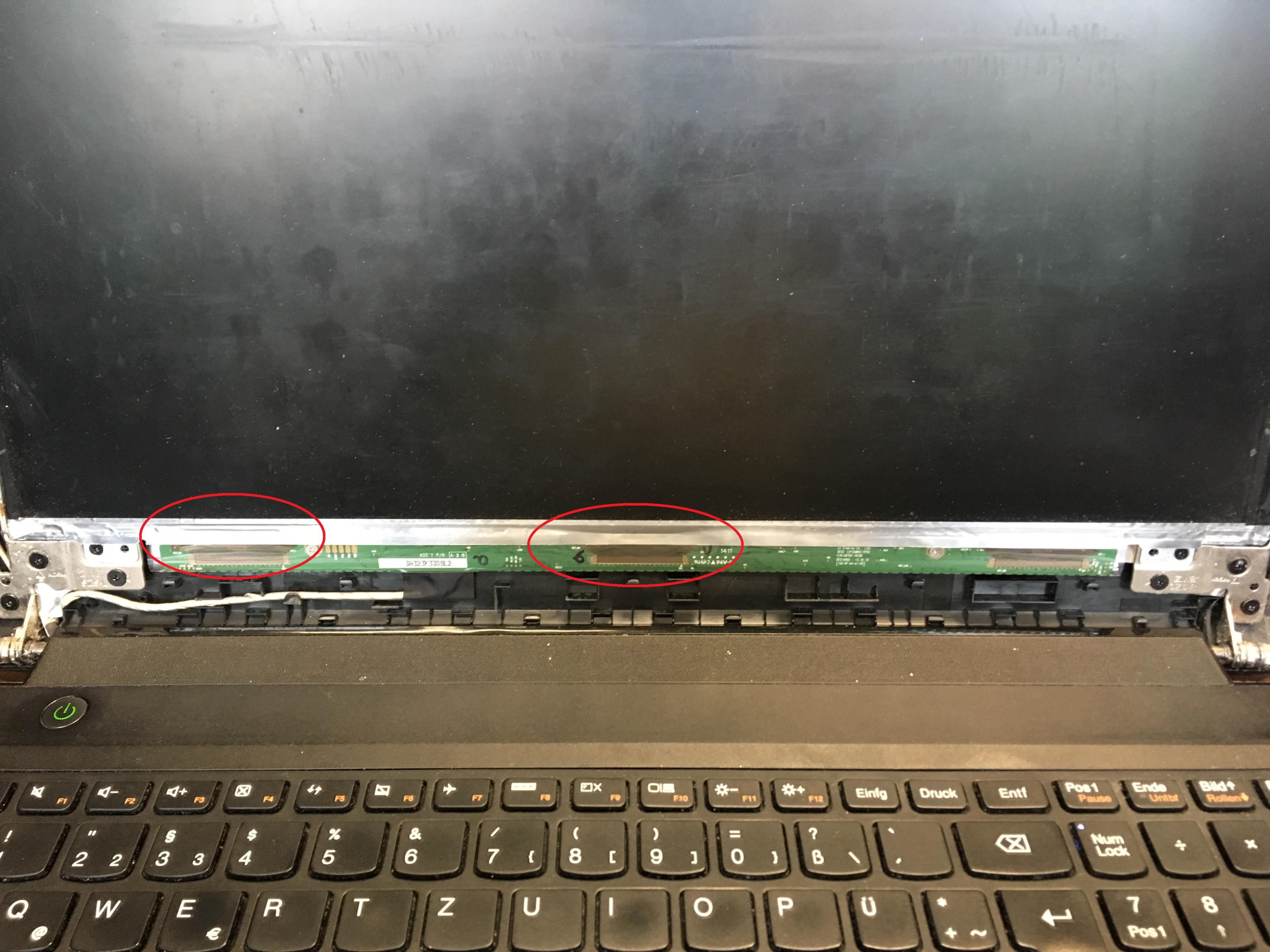

letzter Beitrag von mir Zeigt ein Foto mit den Problemstellen. Bitte um Hilfe.

Bist du dir sicher, dass die Ursache für die vertikalen Balken das Display selbst ist?
Bei meinem Notebook werden diese bspw. durch einen Wackelkontakt im Displaykabel verursacht.
@JackTheRippchen Das weiß ich natürlich nicht 100%, aber ich könnte ja mal versuchen die Verbindungen raus/rein zu stecken. Oder hast du einen Tipp? Sowas wie Kontaktspray?
Ok, Wackelkontakt ist das falsche Wort. Genauer gesagt ist es ein unzuverlässiger Aderbruch.
Bei der Fehlersuche habe ich zuerst GPU/VRAM durch Anschließen eines externen Monitors ausgeschlossen.
Danach habe ich festgestellt, dass sich der Fehler durch wiederholtes Auf- und Zuklappen oder Druck auf den Displayrahmen neben dem Scharnier temporär beheben lässt. Das Display konnte ich somit als Ursache ausschließen.
Ich konnte das Problem nun lokalisieren!
Im Anhang ist ein Foto mit den markierten Stellen über denen ich das Problem vermute. Wenn ich auf die silberne Folie des markierten Bereiches mit dem Finger fahre, blenden sich die vertikalen Streifen aus. Kann man da irgendwie selber Hand anlegen? Eventuell mit Klebeband etc? Jmd Erfahrung gemacht?
