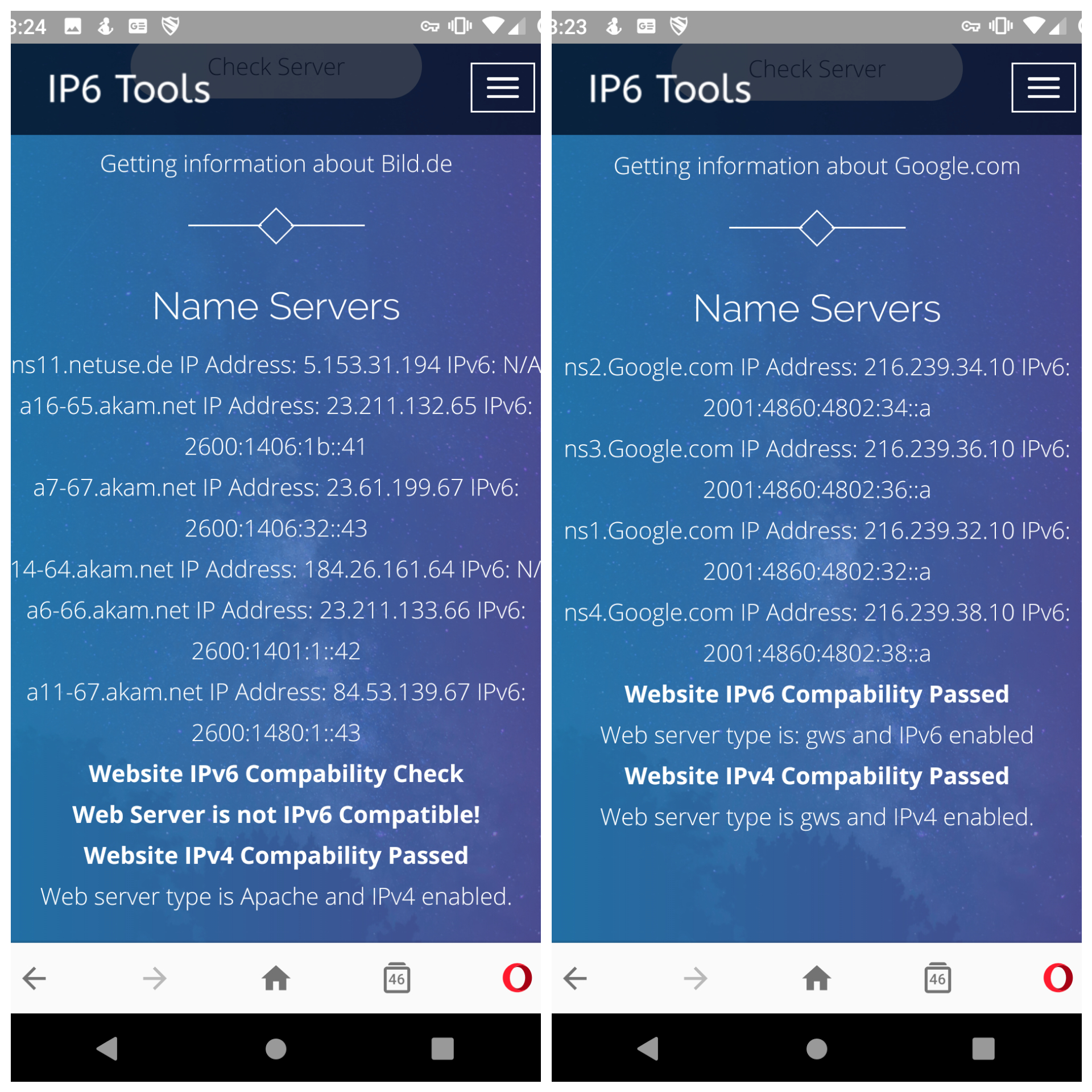

796137http://ip6tools.com/
Bei allen Seiten die du nennst steht dort
"Web Server is not IPv6 Compatible!"
Könnte also doch sporadisch am DSlite liegen
Dann würde sehr wohl meinen es liegt am Getunnelten IP4
Wenn die kein IP6 haben werden die wohl kaum für IP6 einen DNS Eintrag haben
