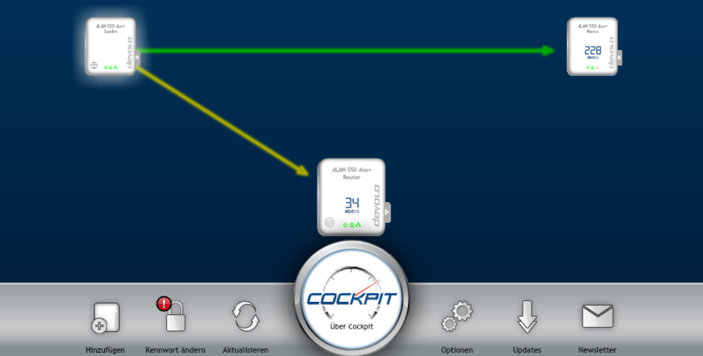

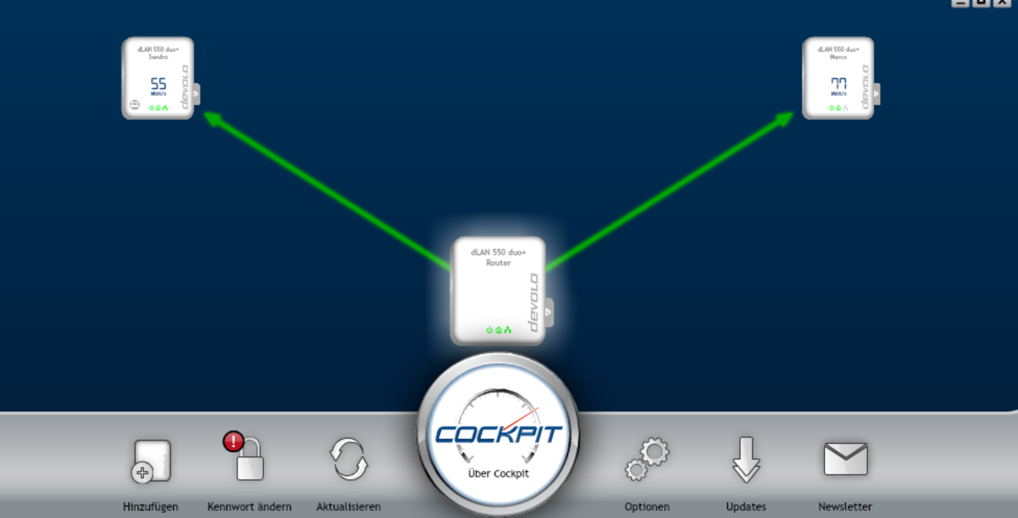

Sorry, dass ich den Beitrag nochmal auskramen muss.
Ich habe mir das Devolo Cockpit runtergeladen um mir die Linkgeschwindigkeit untereinander anzuschauen. Ich habe auch allen Adaptern die passenden Namen gegeben. Man kann die Geschwindigkeiten in allen Konstellationen anschauen (anbei zwei davon).
Jetzt möchte ich nochmal auf den Phasenkoppler zurück kommen. Man sieht in den angehängten Grafiken einmal die Geschwindigkeit vom Router zum Adapter "Sandro" und "Marco". Die Geschwindigkeiten liegen bei 55 Mbit und 77 Mbit zum Zeitpunkt der Messung.
Teste ich aber die Linkgeschwindigkeit von Adapter "Sandro" zum Adapter "Router" und "Marco", sieht man ganz klar die ziemlich hohe Geschwindigkeit zu "Marco" und langsame zu Adapter "Router".
Die Adapter "Sandro" und "Marco" sind in benachbarten Zimmer, der Router ist etwas weiter weg. Das lässt mich zu dem Entschluss kommen, dass zwei der Adapter auf der selben Phase geschaltet sind, der Adapter beim Router jedoch auf einer anderen.
Würde hier so ein Phasenkoppler abhilfe schaffen? Ich möchte das nur für den Notfall wissen, wichtig ist ja die Geschwindigkeit vom Router zu den einzelnen Adaptern, die Linkgeschwindigkeit ist mehr als ausreichend für Entertain und die Internetgeschwindigkeit müsste auch passen.
Vielen Dank schonmal! :)
