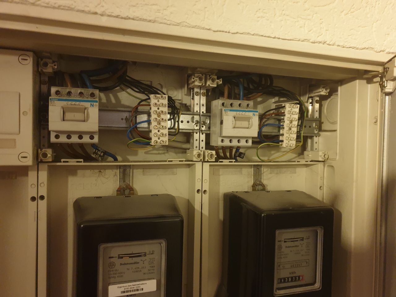

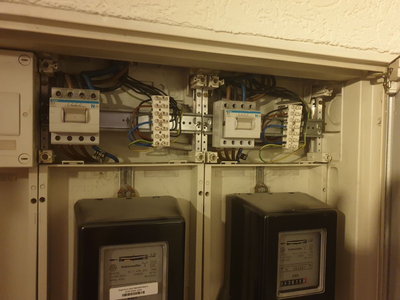

Ich hab mal ein Bild vom Stromzähler im Keller gemacht. Wäre sowas sehr aufwändig machen zu lassen (selbst lange ich da nur ungern hin) Oder würde der Aufwand den Rahmen sprengen? Mehr als 150 bis 200€ sollte es nicht kosten.

Frag einen lokalen Elektriker. Du selber solltest das unter keinen Umständen machen.
Reaktionen: up.whatever, n8mahr und Engaged
Hab ich auch nicht vor, ich lang da nicht hin.
Ich wollte mich nur lieber vorab informieren, bevor ich jemanden hol der sich das anschaut und dann evtl sagt das wäre aufwändig oder teuer. Weil nur fürs schauen wollen die auch schon Geld. Die Zeit in der man kostenlos ein Angebot anfordern konnte ist rum, die verlangen jetzt eine Gebühr welche man bei Auftragserteilung wieder abziehen würde.

Ein Phasenkoppler dient dazu die Verbindung in einer Wohnung zu verbessern, in dem eine hochfrequente Übertragung zwischen den drei Außenleitern hinter dem Zähler ermöglicht wird.
Vor dem Zähler ist gar nicht Dein Einflussbereich, dort darf auch der Elektriker nichts installieren. Im Gegenteil, Du müsstest eigentlich dafür sorgen, dass Dein Powerline-Signal in Deinem eigenen Stromkreis bleibt und niemanden sonst stört.
Reaktionen: Engaged
Ein derartiger Phasenkoppler müsste in diesem Fall nach beiden Zählern installiert werden. Also dass er von jedem Außenleiter nach dem ersten Zähler zum Außenleiter des anderen Zählers koppelt. Soweit ich das verstanden habe, geht es ihm darum, die Dämpfung des Zählers herauszunehmen (falls es das gibt). Vor dem Zähler dürften die Phasen sowieso zusammengeklemmt sein.

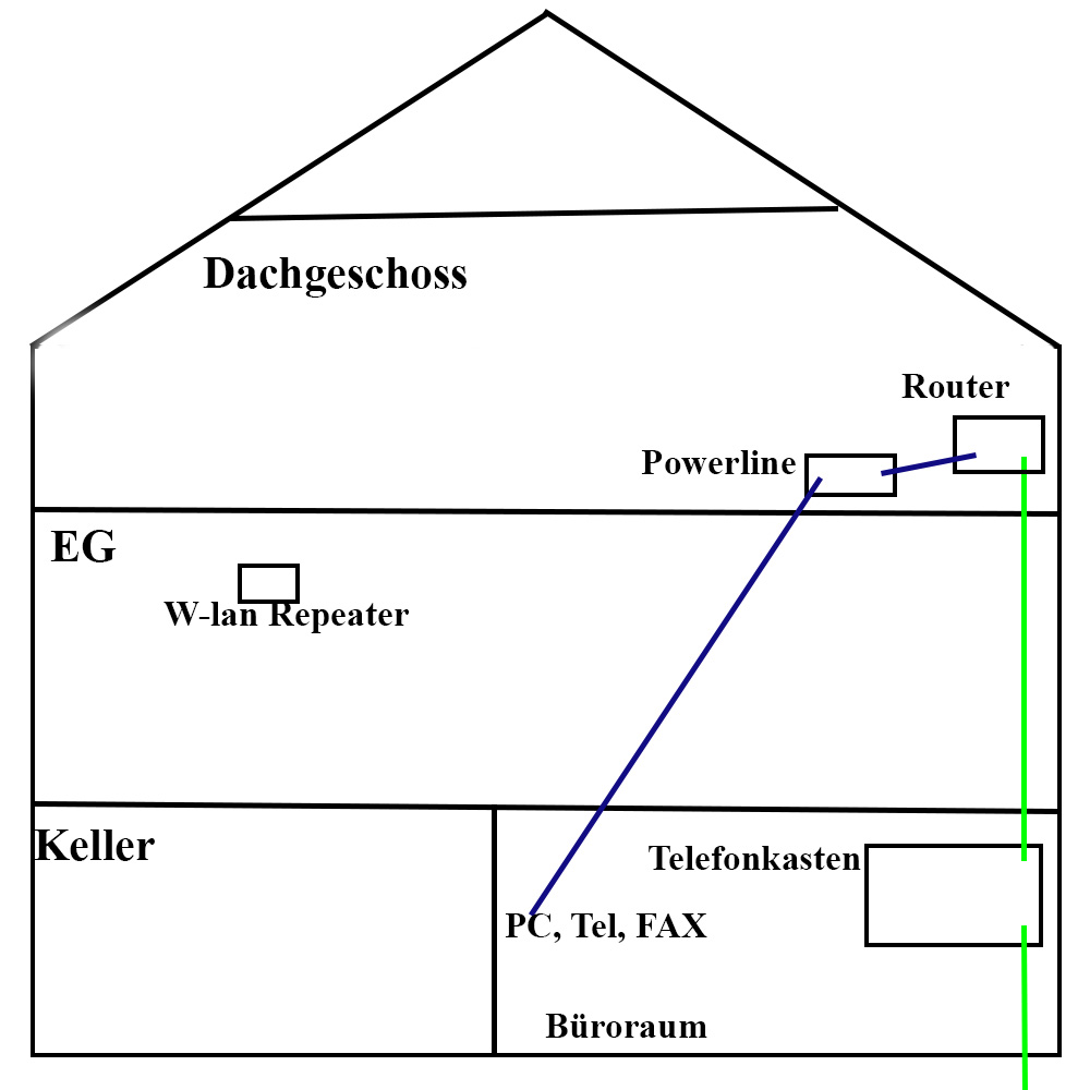

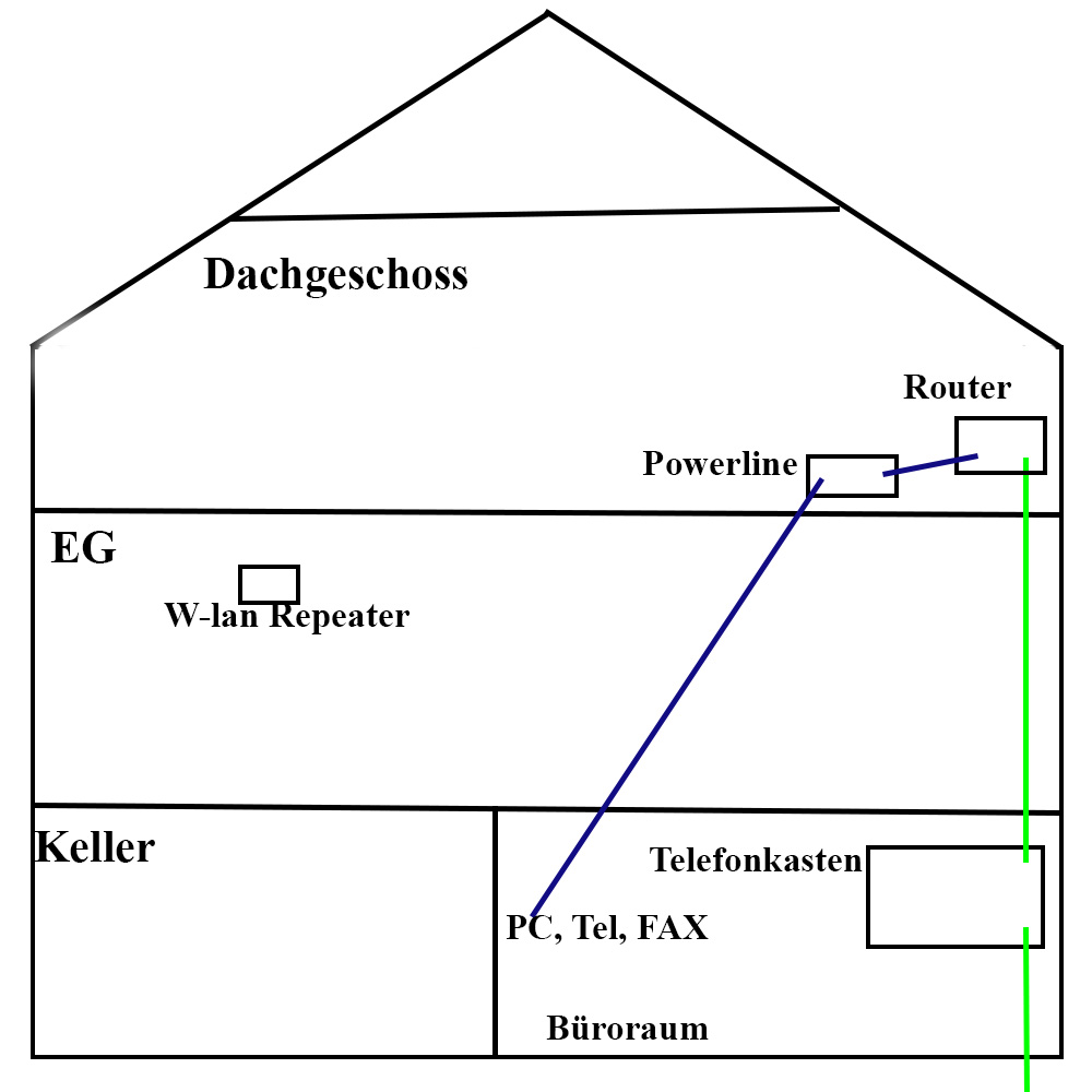

Ich hab mal eine Skizze gezeichnet, wie das bei mir aussieht.
Der Stromkreis des Dachgeschosses und EG ist getrennt. Keller hängt am EG Stromkreis.
Eine Möglichkeit wäre evtl., den Router im Keller zu hängen, und das Internet über das Telefonkabel ins Dachgeschoss zu leiten? Falls das geht. Der Telefonanschluss ist im Kellerbüro, von da geht die Leitung ins Dachgeschoss. Hier eine Telefondose anzubringen wäre bestimmt kein Riesen Aufwand.

Wenn du bereits ein Telefonkabel über die Stockwerke hast, würde ich eher über ein retrofit der Verkabelung ansetzen.
Was genau für ein Kabel liegt da denn? Vielleicht sogar im Leerrohr? Entweder über den gleichen Weg ein neues CAT Verlegekabel ziehen oder das Telefonkabel umrüsten.
Auch wenn es vielleicht nur 100Mbit bringt hast du dann immerhin eine stabile Verbindung und kannst den power line Mist entsorgen ;-)
Es ist ein normales Telefonkabel. Ein Leerrohr liegt da leider nicht. Weis nicht wie viele Adern es hat, dafür müsste ich die Telefondose entfernen. Ich glaube es sind 4 Adern. Darüber kommt von DSL 100k immerhin 80k an. Da müssten doch dann innerhalb des Hauses mehr möglich sein?
edit: Das Kabel liegt wohl in einem Leerrohr. Aber da ein neues Kabel durchzukriegen ist wohl schwierig.

Schwierig heißt aber nicht unmöglich. Wieviele Meter sind es denn? Kannst doch das alte Kabel als Ziehdraht benutzen.
Ich würde es versuchen. Ist die billigste und beste Lösung.
Mit Cat-Kabel drangebunden hast du natürlich erstmal eine dicke Stelle, welche die Sache eher erschwert.
Vielleicht vorher an einem Ende wackeln und schauen, ob sich am anderen Ende was tut. Vielleicht gibts auch zwischendrin ein paar (evtl. übermalte) Leerdosen/Zugdosen.
