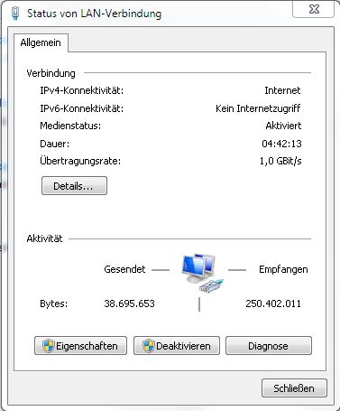

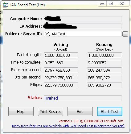

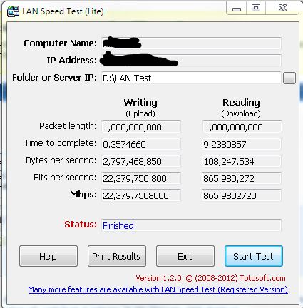

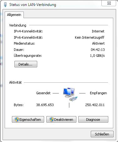

Mittlerweile habe ich den Rechner direkt am Adapter angeschlossen, vorher über einen Ethernet Switch (max. 100 Mbps) wg. Drucker. Der PC zeigt mir auch 1 GBit Verbindung an und über den "LAN Speed Test" auch 865 Mbps an (kann das echt sein?)

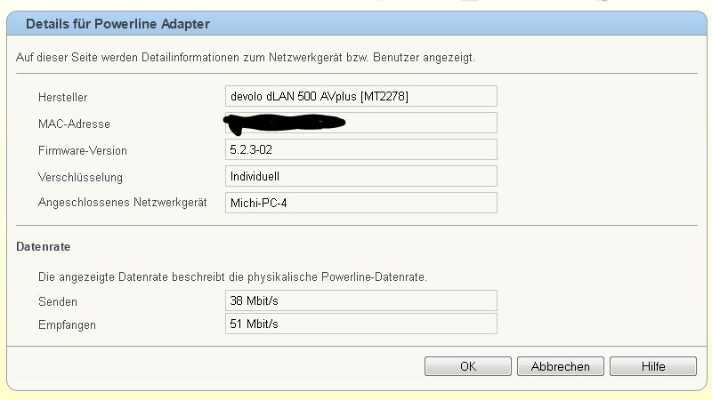

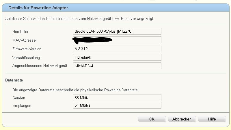

Auch in der Fritzbox wird ein passables Ergebnis angezeigt:
Auch wenn es keine 100 Mbit sind (die ich erwartet habe, da ich vor 2 Tagen bei Kabel Deutschland auf 100 erweitert und mit 80-90 gerechnet habe ... :rolleyes:), sind es doch mehr als 20 Mbps.
