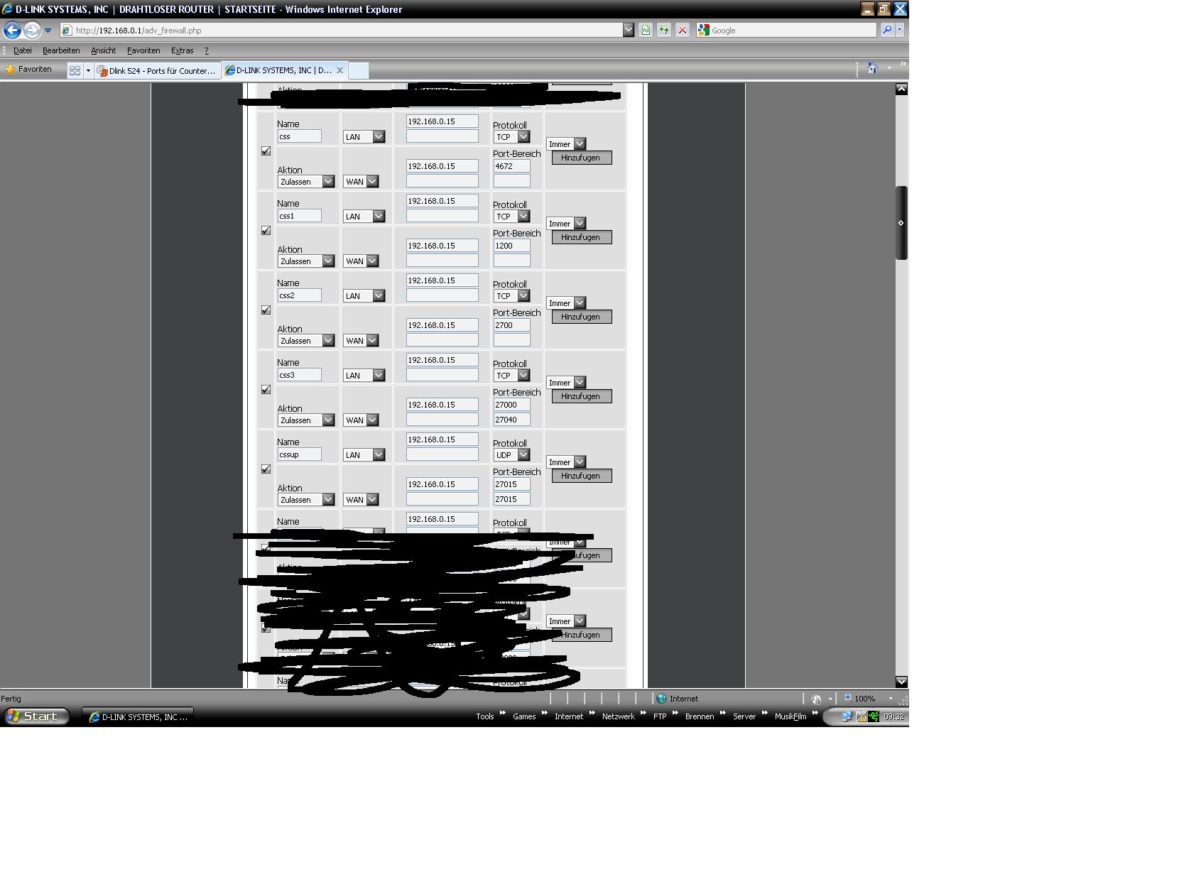

Hi,
hier ein Bild von meinen Port-Freigaben für CSS
Gruss Micha

Danke mal. Damit geht das bei dir? Bei Steam direkt hab ich inwzischen nämlich andere Ports entdeckt. Hast du SPI an oder aus? Ach und das soll das Interface von 524 sein? Bei mir sieht das ganz anders aus

Edit, SPI ist bei mir ausgeschaltet + die QoS-Engine !!

hatte deine Settings grad getestet. Ging auch nicht.
Erst wenn SPI aus ist oder ich meine IP als DMZ eintrage geht alles, dann auch ohne das man überhaupt irgendwelche Ports angeben muss. Kannste gerne selber testen. Mal alle deaktivieren. Solange SPI aus ist gehts trotzdem zumindest bei mir.
