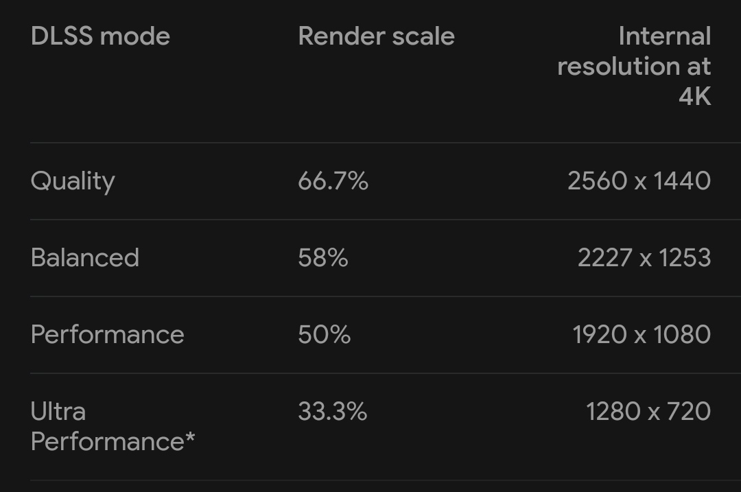

Im Spiel wählst du nun die Auflösung 5120x2880 und setzte DLSS auf "Balanced"
Dadurch wird im Spiel mit 1670p gerendert - wegen der höheren Basisauflösung ein nochmal deutlich besseres Bild als DLSS Quality oder Nativ/DLAA.
