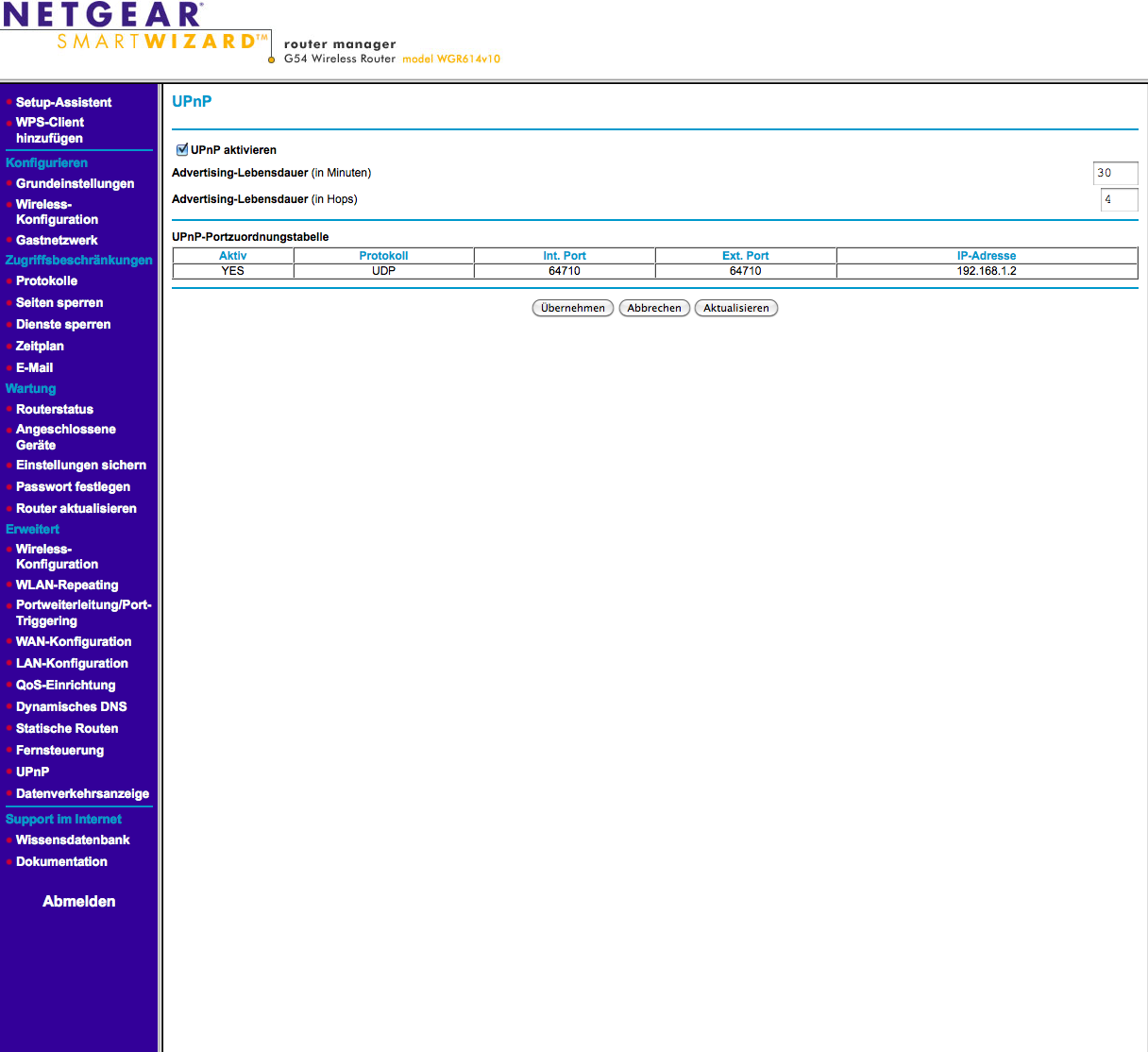

http://documentation.netgear.com/wgr614v6/deu/202-10108-01/WGR614v6_DE-07-21.html
du meinst sicherlich das hier oder? krass, das hab ich garnicht beachtet! ich wusste nicht, dass upnp standart-mässig deaktiviert ist.
ich heul gleich....

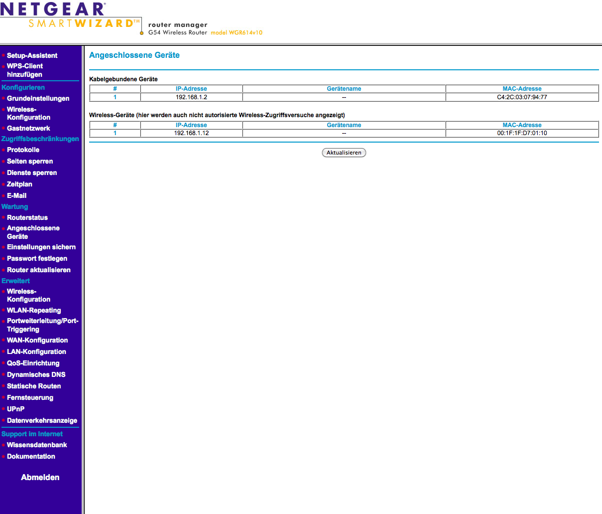

upnp ist im netgear router aktiviert, siehe screenshot.
wlan wird im router erkannt, siehe 2tes bild
