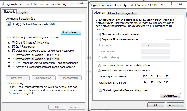

habe seit etwas längerem das Problem, dass ich einige Seiten nicht mehr aufrufen kann.
Folg. kommt dann
Diese Website ist nicht erreichbar
Die DNS-Adresse des Servers von www.zdf.de wurde nicht gefunden.
Versuchen Sie, die Windows-Netzwerkdiagnose auszuführen.
DNS_PROBE_FINISHED_NXDOMAIN
Windows-Netzwerkdiagnose findet nichts
Sowohl auf dem FF wie auch mit Chrome
System Win7 64bit
UnityMedia 120mbit
ipconfig /all
DHCP aktiviert. . . . . . . . . . : Ja
Autokonfiguration aktiviert . . . : Ja
IPv4-Adresse . . . . . . . . . . : 192.168.0.15(Bevorzugt)
Subnetzmaske . . . . . . . . . . : 255.255.255.0
Lease erhalten. . . . . . . . . . : Mittwoch, 11. Januar 2017 20:16:04
Lease läuft ab. . . . . . . . . . : Donnerstag, 12. Januar 2017 20:16:08
Standardgateway . . . . . . . . . : 192.168.0.1
DHCP-Server . . . . . . . . . . . : 192.168.0.1
DNS-Server . . . . . . . . . . . : 108.61.211.173
54.77.124.213
NetBIOS über TCP/IP . . . . . . . : Aktiviert
Habt ihr eine Idee?

Nein, das ist afaik kein Unitymedia, sondern eben du wolltest irgendwelche Youtube Videos oder Filme oder Serien oder Fussballspiele sehen die in Deutschland nicht freigeschaltet sind.
Deswegen hast du einen anderen DNS Server eingetragen.
Du hast doch ipconfig /all schon gepostet..
Beziehe deinen DNS wieder vom Router wie in dem Link angegeben und alles sollte wieder gut sein. Alternativ kannst du natürlich auch google mit 8.8.8.8 nutzen wenn es dir nichts ausmacht daß google noch mehr von dir weiß.

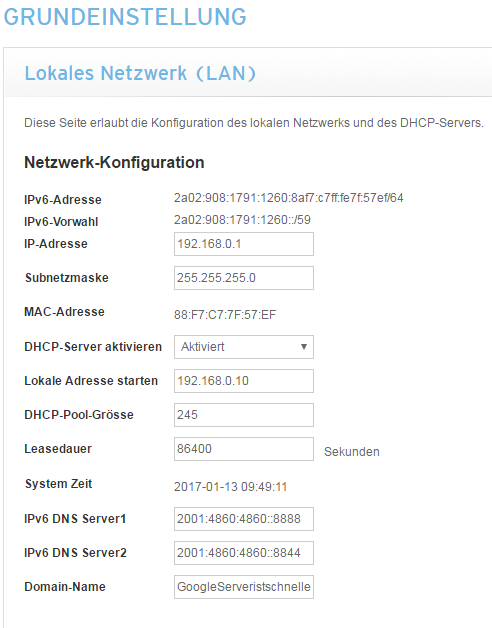

Könntest Du bitte trotzdem einen Blick auf die Router-Einstellungen werfen?
Lokales Netzwerk (LAN)
Diese Seite erlaubt die Konfiguration des lokalen Netzwerks und des DHCP-Servers.
Netzwerk-Konfiguration
IPv6-Adresse2a02:908:1791:1260:8af7:c7ff:fe7f:57ef/64
IPv6-Vorwahl2a02:908:1791:1260::/59
IP-Adresse
192.168.0.1
Subnetzmaske
255.255.255.0
MAC-Adresse88:F7:C7:7F:57:EF
DHCP-Server aktivieren
Lokale Adresse starten
192.168.0.10
DHCP-Pool-Grösse
245
Leasedauer
86400
Sekunden
System Zeit2017-01-11 23:56:08
IPv6 DNS Server1
2001:4860:4860::8888
IPv6 DNS Server2
2001:4860:4860::8844
Domain-Name

Dein jetziger Beitrag zeigt kein IPv4 mehr. 2001:4860:4860::8888 ist IPv6. An sich normal, passt aber nicht mehr zum Anfangsbeitrag. HominiLupus meint deinen DNS in Beitrag 1, der lautet dort 108.61.211.173 Und der taucht laut Google auf, wenn man Sperren umgehen möchte.

PS: Hast du jetzt im Router den DNS auf Googles IPv6 gestellt? Du musst natürlich gucken, ob der entsprechende Problemrechner den DNS entsprechend übernimmt. Laut Beitrag 1 macht er das nicht.

Moin und danke für die Erklärung.
Also Netflix habe ich und auch mal etwas probiert - brauche ich aber nicht mehr und kann entsprechend bereinigt werden
Wie oben geschrieben, hatte ich nur bewusst den google-Server gewählt, aufgrund der UM-Problematik
und dieses eingetragen im Router
IPv6 DNS Server1
IPv6 DNS Server2
Domain-Name GoogleServer

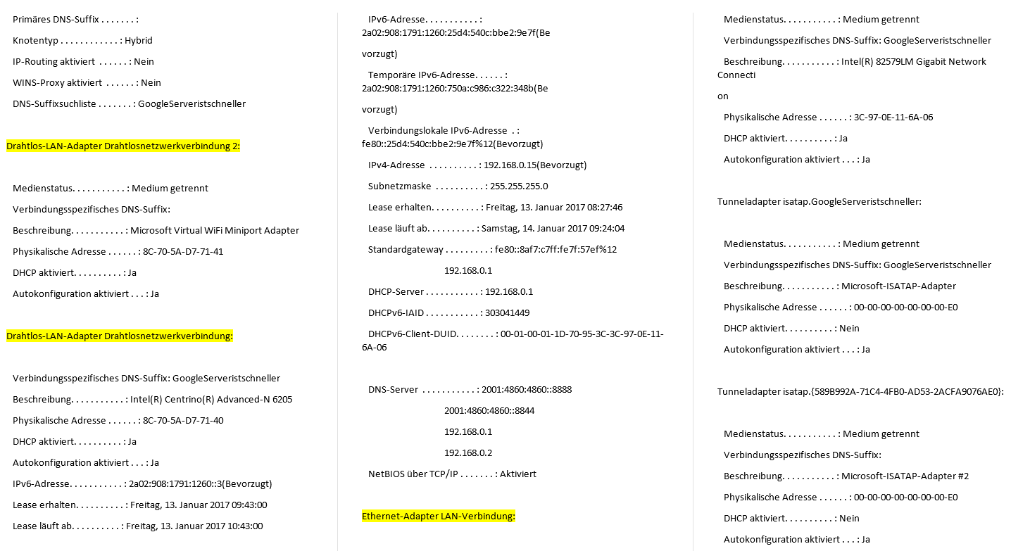

Rechner/ Netzwerkadapter
Verbindungsspezifisches DNS-Suffix: GoogleServeristschneller
Beschreibung: Intel(R) Centrino(R) Advanced-N 6205
Physikalische Adresse: ‎8C-70-5A-D7-71-40
DHCP-aktiviert: Ja
IPv4-Adresse: 192.168.0.15
IPv4-Subnetzmaske: 255.255.255.0
Lease erhalten: Donnerstag, 12. Januar 2017 09:01:51
Lease läuft ab: Freitag, 13. Januar 2017 09:01:52
IPv4-Standardgateway: 192.168.0.1
IPv4-DHCP-Server: 192.168.0.1
IPv4-DNS-Server: 108.61.211.173, 54.77.124.213
IPv4-WINS-Server:
NetBIOS über TCPIP aktiviert: Ja
IPv6-Adresse: 2a02:908:1791:1260::3
Lease erhalten: Donnerstag, 12. Januar 2017 10:10:47
Lease läuft ab: Donnerstag, 12. Januar 2017 11:10:47, 2a02:908:1791:1260:25d4:540c:bbe2:9e7f
Temporäre IPv6-Adresse: 2a02:908:1791:1260:d82f:2c35:fcc9:919b
Verbindungslokale IPv6-Adresse: fe80::25d4:540c:bbe2:9e7f%12
IPv6-Standardgateway: fe80::8af7:c7ff:fe7f:57ef%12
IPv6-DNS-Server: 2001:4860:4860::8888, 2001:4860:4860::8844

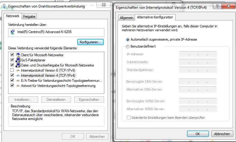

Habe ich es richtig verstanden, dass der PC die Einstellungen des Routers nicht autom. übernommen hat?
Muss ich hier nun Internetprotokoll IPv6 manuell anktivieren?
- Welche Einstellungen sollte ich dort verwenden?
und
Muss ich dann entsprechend IPv4 manuell abändern und
durch "was?" ersetzen?

Erstens, das hast du richtig verstanden. Zweitens, nein, nicht manuell abändern. Du hast im Screenshot den DNS manuell auf 108.61.211.173, was vermutlich dein Problem ist. Du musst "DNS-Serveradresse automatisch beziehen" anhaken, damit der PC die Einstellungen vom Router übernimmt.

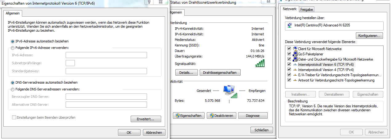

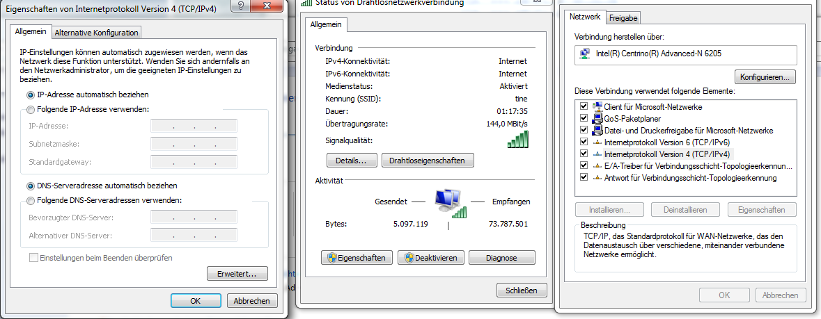

Moin und vielen Dank abermals!
Es gibt gutes zu berrichten.
Das habe so gemacht und auch den Wlan-Treiber erneuert
Die o.g. sind nun wieder erreichbar und der generelle Seitenaufruf klappt spürbar schneller (subjektiv)
Frage abschließend ist nun meinerseits, ob ich noch irgendwelche Einstellungen ändern sollte, denn optimal ist das noch nicht oder?

Okay, dein komischer DNS ist jetzt weg. Du nutzt jetzt (zumindest bei IPv6) den Google DNS. Ist das so gewollt? Im Routerscreenshot ist auch nur der IPv6 DNS zu erkennen.
Also im Routermenu steht nur diese eine Bedienoberfläche mit der IPv6 - von IPv4 steht da gar nichts
Kann es daran liegen, dass es bei sich bei UM um ein reines IPv6 Netzwerk handelt?
Bzgl. Google DNS, so hab ich echt nicht die Expertise was man da am besten wählen sollte.
(Kriterien?: google liest mit?; UM läuft nicht stabil?)
Mir ist halt wichtig, dass alles sauber, schnell und stabil läuft..

Wenn du Geschwindigkeitsprobleme hast, dann beantworte folgende Fragen:
1. Wie bist du mit dem Router verbunden? (Sieht aus wie WLAN).
2. Hast du die Probleme auch per LAN?
3. Wie äußern sich die Probleme? Was geht nicht?
4. Wie misst du die Geschwindigkeit?
5. Hast du die Probleme rund um die Uhr oder eher nachmittags, abends? Geht es ganz früh morgens besser?
So, habe das ganze mal beobachtet.
aber erstmal zu Deine Aussage
"Ob du nun den DNS von Unitymedia oder Google nehmen willst ist meiner Erfahrung nach eher Politik"
- Demnach sind meine Einstellungen nun alle korrekt und optimal gewählt?
zu
1 wlan
2 nicht probiert, da kein Verbindungssabbruch
3 extreme Geschw.Unterschiede / Bildruckler (45k/ 60k/ 120k/ 128k)
4 via wie ist meine IP.de / bzw. die Site von der BNA
5 Bestimmte Zeiten konnte ich nicht feststellen
Probiere doch testweise ein LAN-Kabel. So kann man die WLAN-Diskussion abkürzen. (Repeater und PoweLAN/DLAN zufällig im Spiel?)
Ob der Google-DNS besser als der Unitymedia ist, kannst du ja testen, wenn du ihn wechselst. Jetzt hast du den Google-DNS und die Schwankungen. Ob es mit dem Unitymedia besser wird, kannst du selbst ausprobieren.
