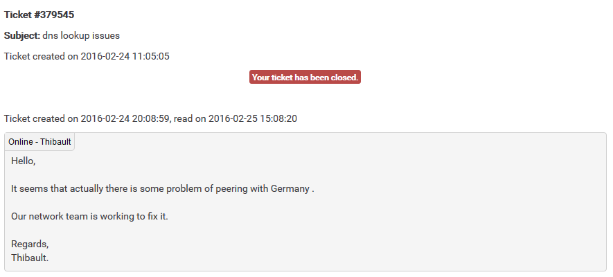

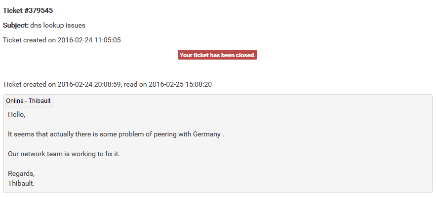

Das war bei mir die letzten Wochen übrigens auch der Fall, man konnte zwar in Google suchen aber keine Suchergebnis mehr folgen wegen Timeout. Wer weiss, vielleicht macht der NSABND das Internet kapputt :freak:
Meine Server bei online.net waren letzte Woche plötzlich nicht mehr erreichbar, angeblich wegen Problemen mit der Anbindung nach Deutschland. SSH und Mail funktioniert aber HTTP & HTTPS nicht.

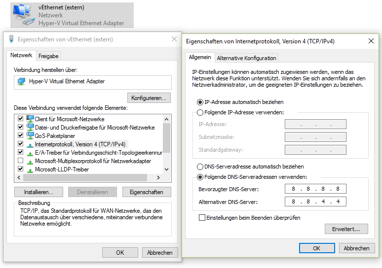

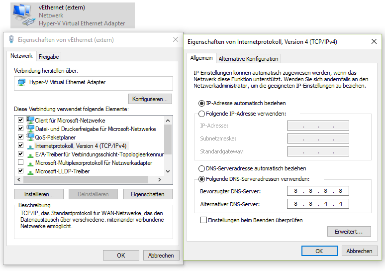

Danke für deine Antwort. Ich verwende Norton Premier 360; als DNS-Server habe ich aktuell die Google-Server wie im Bild, ich hatte aber auch schon die meines Providers. :)
Danke für eure Antworten; der Fehler ist wohl doch bei Norton Antivirus. Ich habe es mit dem Removal Tool deinstalliert und alles lief; dann neu installiert und nichts geht mehr. Ist wohl ein Fall für den Support von Norton :D
