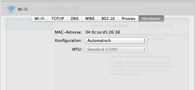

Das ist interessant: Das ist die Standardeinstellung der MTU:

Teste mal die MTU grössen durch bis nie Fehler auftreten und stellt die ein sollte dann besser sein .
so ein Unsinn, MTU Größen....
