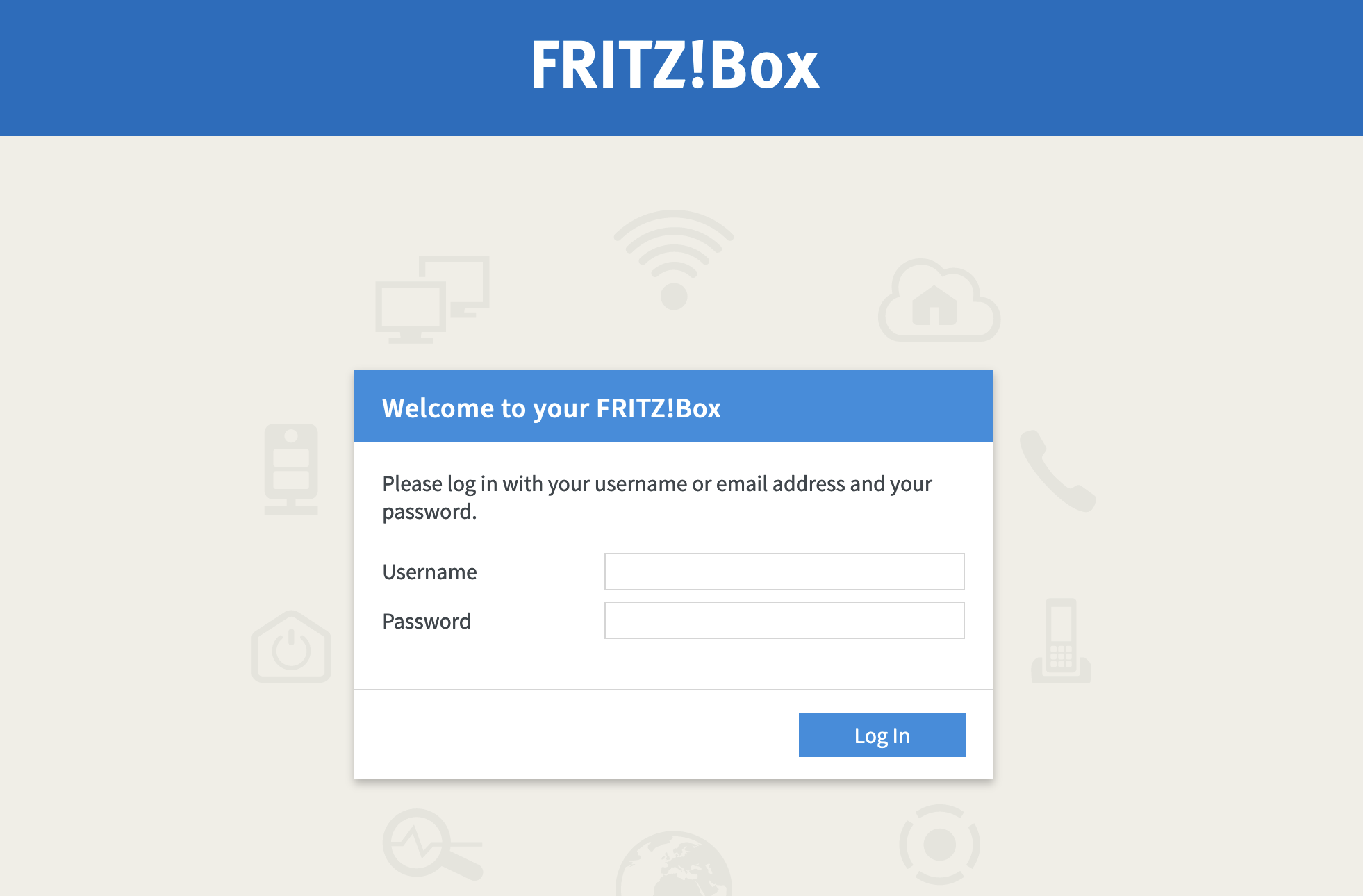

Ich habe die Domäne in der Fritzbox bereits auf die DNS rebind protection Whitelist gesetzt und anstelle einer Warnung bekomme ich nun eine Anmeldemaske der Fritzbox (siehe Bild).
Fritzbox Anmeldemaske
Um das Problem zu umgehen habe ich mich mit einem VPN aus DE verbunden um https://service.onraspberrypi.ddns aufzurufen.
Kennt jemand eine elegantere Methode oder weiß, was ich einstellen muss? Vielen Dank! :)

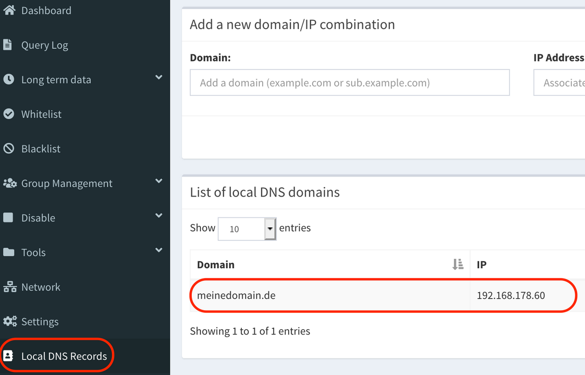

dein PiHole ist ja dein interner DNS Server. Du kannst also im Pihole eine lokale DNS eintragen und deine interne Ziel-IP dort benennen. Damit löst Pihole die bekannte Adresse intern auf.

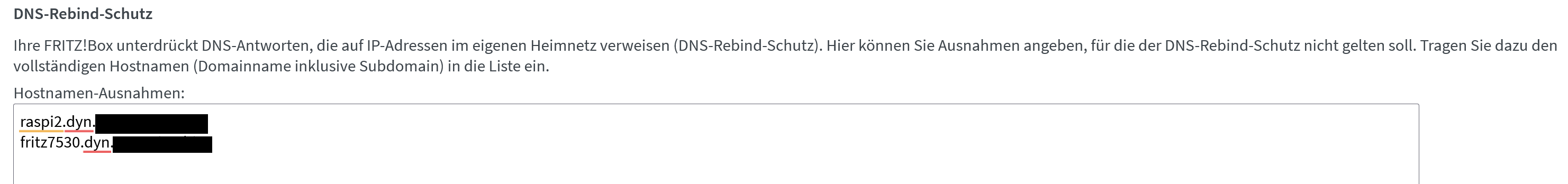

Ich habe die Domäne in der Fritzbox bereits auf die Whitelist gesetzt und anstelle einer Warnung bekomme ich eine Anmeldemaske der Fritzbox (siehe Bild).
Nur die Domain? Da muss der ganze FQDN rein.

deinen ddns namen intern auflösen und zugreifen? dann zb splitdns oder wie ich über Adguard für lokales Netzwerk eine DNS-Umschreibung einsetzen.
so kriegen die internen Clients eine lokale IP zu deinem ddns namen.

Wie gesagt, ist alles überhaupt kein Problem. Ich hab Geräte im LAN mit eigenen DDNS Adressen, und der Zugriff auf diese öffentlichen DDNS Adressen ist auch aus den LAN heraus problemlos möglich. Voraussetzung: Sie stehen in der DNS Rebind Liste in der Fritzbox, sonst knallts.

Habe ich tatsächlich gemacht, aber das hat leider nicht funktioniert. Ich bekomme immer nur diese Fritzbox Anmeldemaske. :(

Die Einrichtung ist einfach. Man muss lediglich den kompletten FQDN eintragen, den man aufruft:
