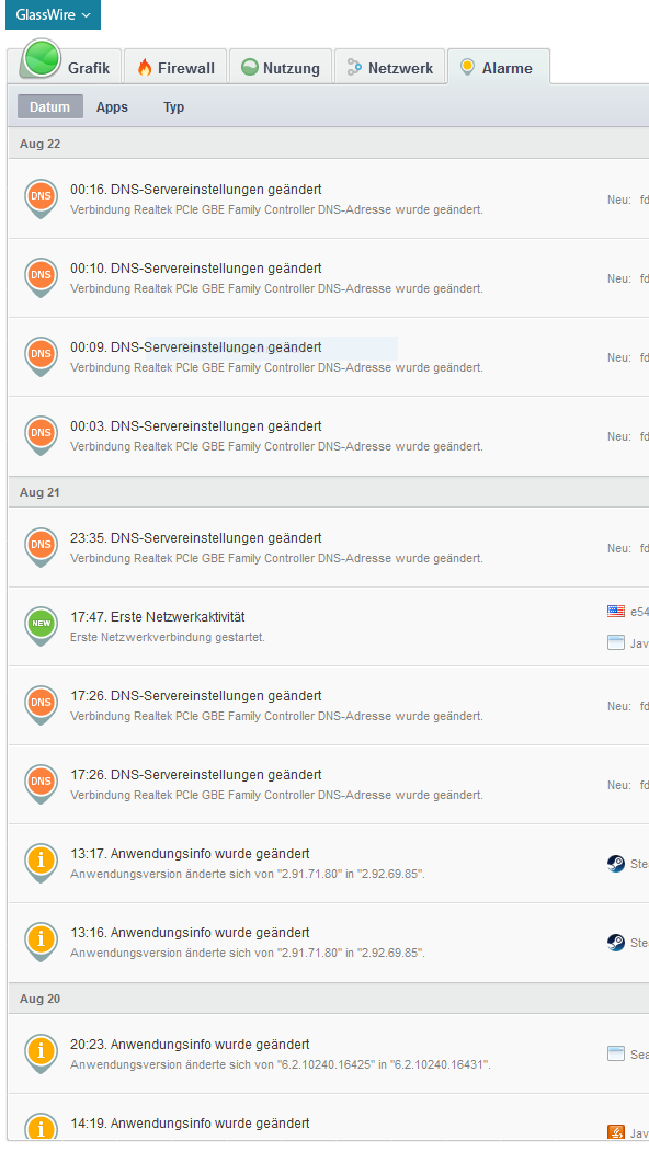

Hallo ab und zu verliere ich die Verbindung zum Internet auch während online gaming und das ist ziemlich störend. Mieine Firewall Programm Glasswire zeigt mir an dass die DNS Servereinstellungen geändert wurden.
Kann mir jemand sagen woran das liegt und wie ich das korrigieren kann. Einen Virus oder sonstigen Malware kann ich eigentlich aussschließen.
Hier ist noch mal ein Bild wie es aussieht;`

Es ist immer noch die selbe DNS Server, in den es verändert wird, so wie das bei GlassWire aussieht.
Also ich habe jetzt folgendes probiert, habe den Realtek Netzwerkkarte Treiber deinstalliert, PC neugestartet und vom Windows automatisch den Treiber installieren lassen, bisher sieht s erst mal gut aus, keine Verbindungsabbrüche.
