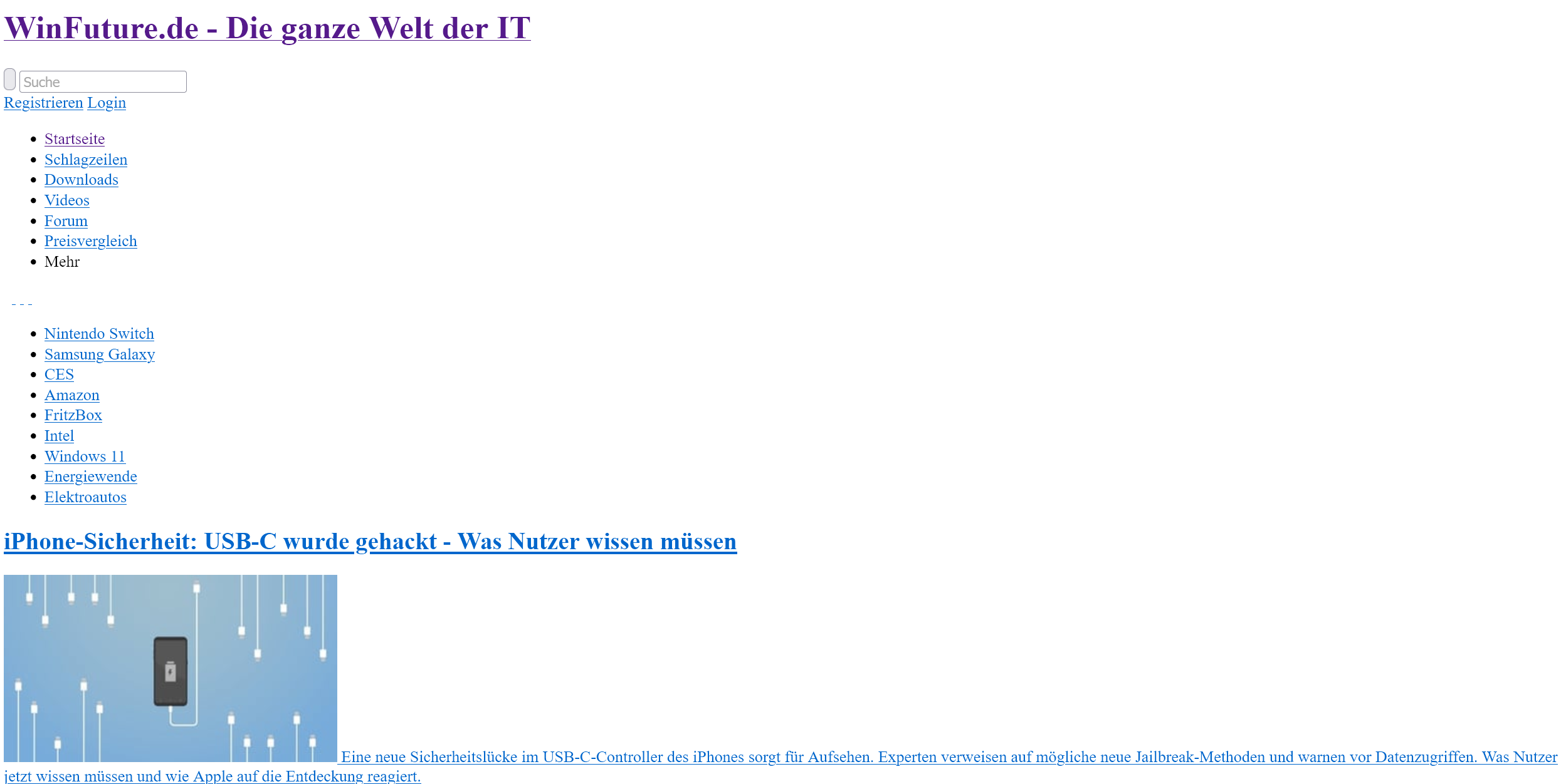

seit einiger Zeit versuche ich herauszufinden warum es im Firefox teilweise zu langen Seitenladezeiten bzw sogar zu unvollständigem Laden von Seiten kommt. Bestimmte Seiten sind häufig betroffen, zB winfuture.de, dort werden in der zweiten Häfte im Newsblog die Bilder nicht geladen.

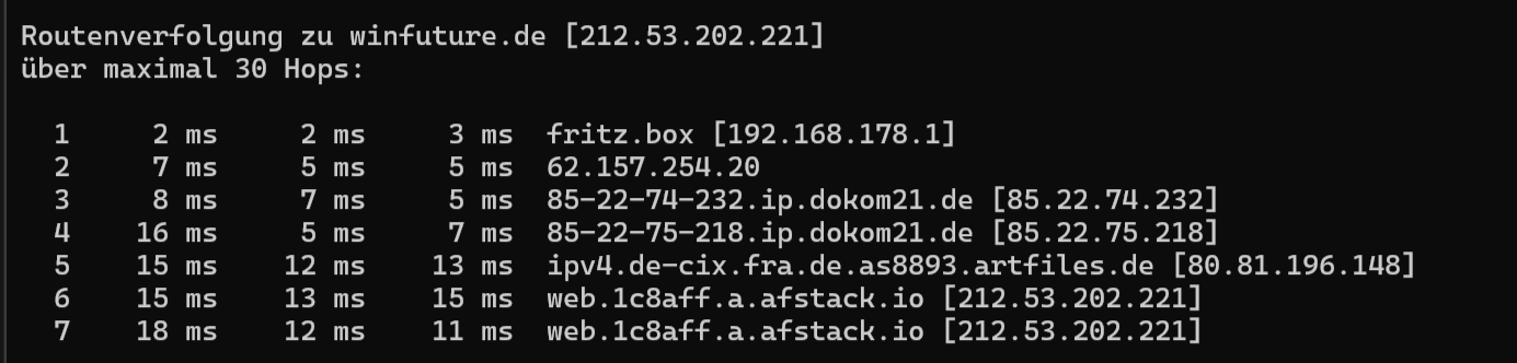

Windows + R
Code:
tracert winfuture.de
Code:
tracert -d winfuture.de
löst die Hostnamen nicht auf.
Und mal einstellen, damit wir wissen wie dein Routenverlauf ist.
Gibt sehr viele Möglichkeiten, das wäre ein einfacher Ansatz zu sehen, wer ein Übeltäter sein kann.

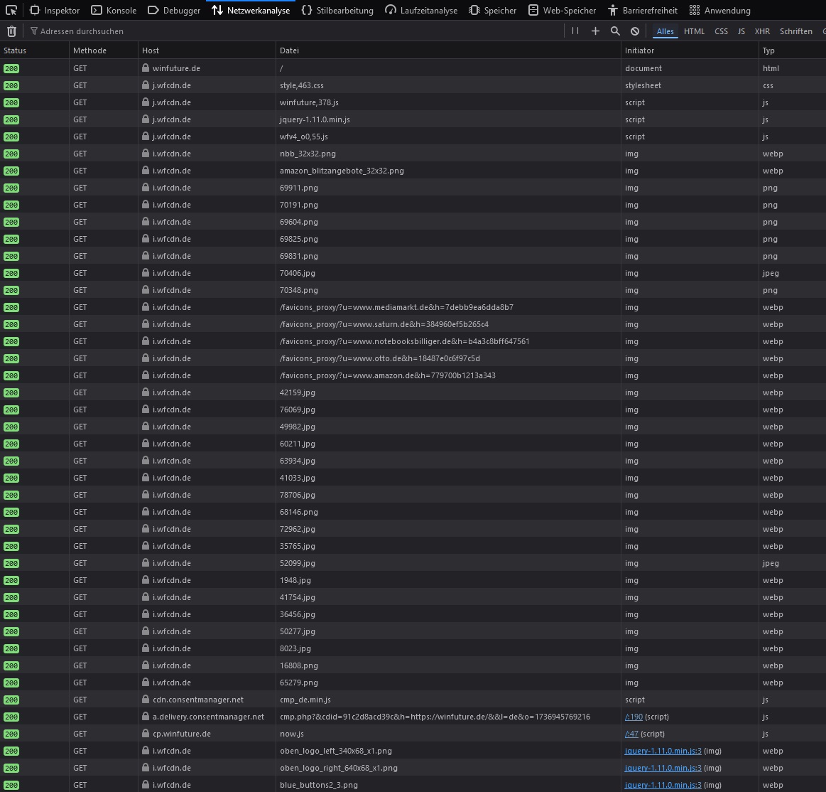

genau an eine wfcdn hing er gerade s. bild oben

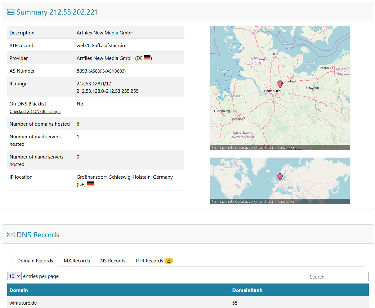

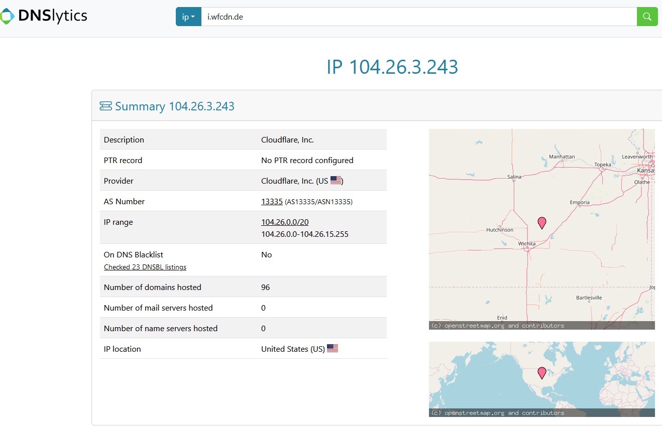

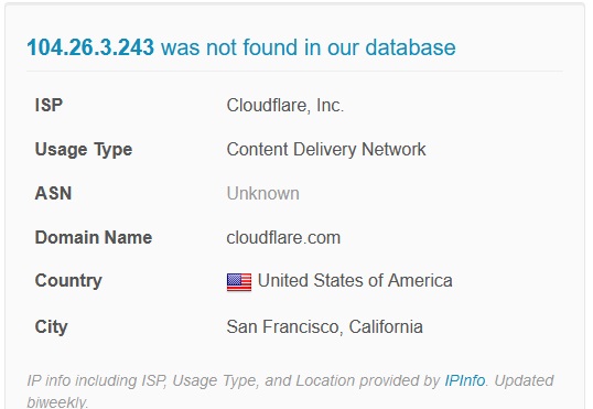

Wie kommst du darauf, dass wfcdn.de zu Cloudflare gehört? Weder die IP-Adressen noch die Domains dahinter haben irgendwas mit Cloudflare zu tun. Das sieht aus wie ein eigenes CDN (wfcdn = winfuturecdn), die ASN dahinter ist auf Artfiles registriert, der Hoster von Winfuture.
Winfuture ist Artfiles New Media GmbH
Artfiles ist der Hoster.
Einfach nachschauen. winfuture.de gehört zur Artfiles New Media GmbH. Damit kommen die Sachen von unterschiedlichen Quellen. Da nützt es eben nichts wenn man sich nur auf winfuture.de konzentriert.
wfcdn.de
winfuture.de
Klar gehört gehört das alles zu Winfuture, nur ist es für so einen Fehler relevant woher die Daten kommen. Wenn Cloudflare ein Problem hat, oder das Peering schlecht ist, dann kann es zu solchen Fehlern führen.
