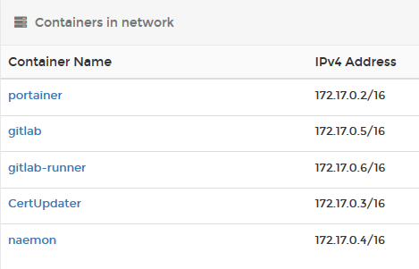

Wie sieht denn im Docker Deine Netzwerkkonfiguration aus? Ich habe meine Container alle in einem Bridge Network:
