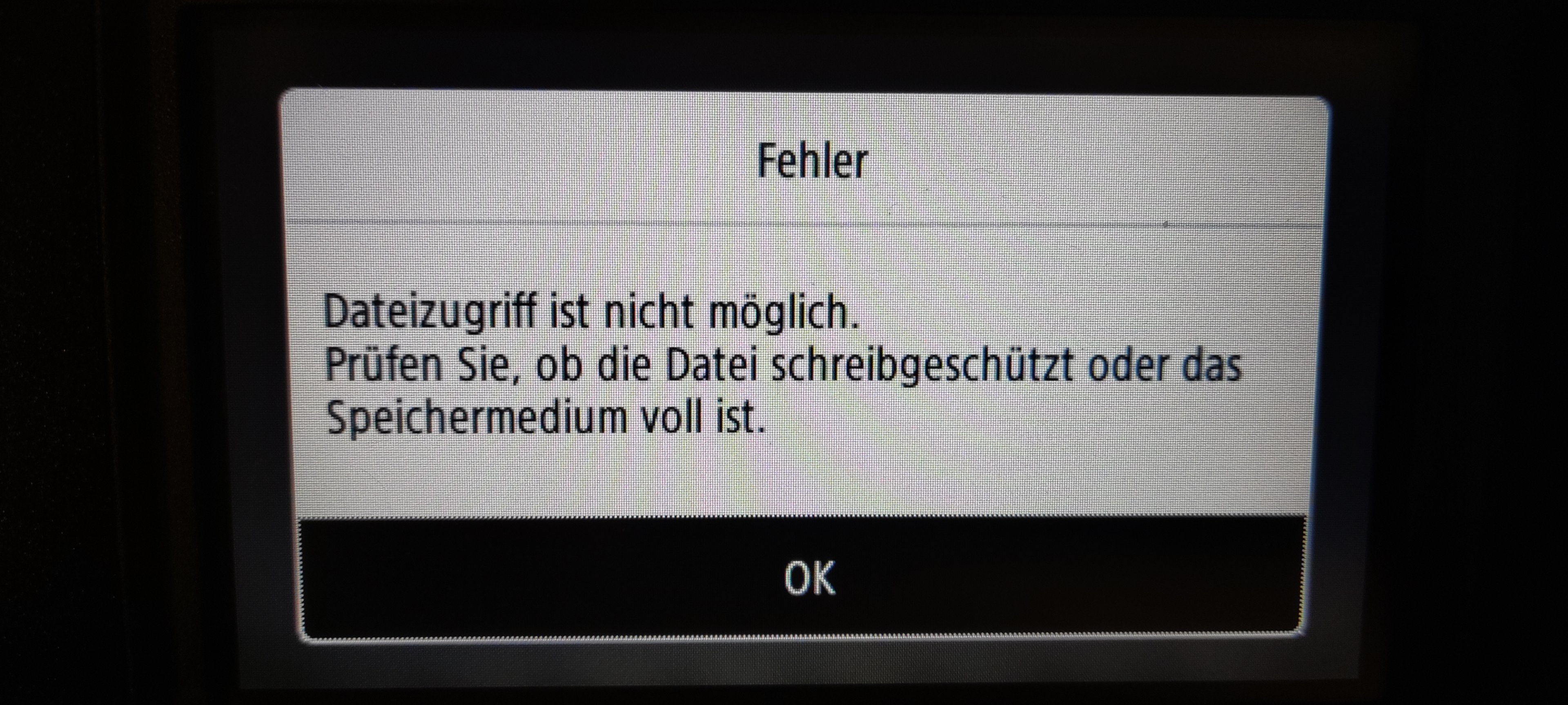

hab Problem mit einem Dokumenten Scanner und zwar dem Canon imageFORMULA DR-S130, der Scanner speichert nur erfolgreich auf dem Fritz_NAS wenn der Ordner //USBStick/scan heißt, heißt der ordner bsw ist der Pfard //USBStick/Kassenzettel dann bekomme ich einen Fehler :(.
wieso der Scanner nicht in die Ordner speichert in die er soll ! ??? egal wie der Ordner name ist er speichert sie da nicht ab sondern sagt Fehler

Was gibst du denn wo ein?
und was sagt die Anleitung zu dem Schritt?
die Anleitung sagt nicht viel dazu bzw gar nichts
er nimmt nur den Pfad: stick/scan ein Ordner mehr egal wie Name geht nicht...:(((
Gibst Du das scan am Scanner manuell ein oder wird das vorgegeben?
Neue Scan Destination probiert?
Reaktionen: redjack1000
hab es über pc gespeichert und drücke auf dem gerät Senden, und da auf 01 unter dem ich es über den PC gespeichert hab.
Das verstehe ich nicht! Wenn es schon auf dem Rechner ist, warum speicherst du es dann nicht direkt vom Rechner auf dem NAS?
Cu
redjack
Vermutlich ist das scan Hard codiert. Schon mal symbolische links probiert?
Reaktionen: BFF
Da im Handbuch steht aber auch wie man ein Scanziel einrichtet.
Und ja. Zugriffsrechte auf den Stick an der Fritte auch mal gegenpruefen.
es geht darum auf das nas zu scannen ohne PC oder andere Hardware dazwischen und ja er scannt ja auf die Fritte jedoch nur wenn es maximal 2 Ordner sind
Schon klar.
Nur sind die Einstellungen auf der Fritte richtig das ein Jeder auf den Stick darf?
Hast Du Gross/klein beachtet? Ist auf dem Scanner der ShortCut richtig?
Im Handbuch steht da was von das auch Passoerter eingegeben werden koennen. Dein Fehler da oben schreit nach fehlenden Zugriffsrechten.
Mach doch mal den Gegentest und gib an einem PC wo kein Canon ScanDienst rennt einen Ordner frei und scanne vom Scanner in diesen Ordner.
@BFF er scannt ja auf den Stick in den Ordner :
\\fritz.box\FRITZ.NAS\stick\scan
aber in kein andern Ordner
also nicht in
\\fritz.box\FRITZ.NAS\stick\scan\01
oder
\\fritz.box\FRITZ.NAS\stick\scan\test
egal was hinter scann\ für ein Ordner kommt ... den will er nicht :( auch groß und Kleinschreibung egal
Und wie sind da die Zugriffsrechte eingestellt?
Reaktionen: BFF und redjack1000
Das Rechte eine Rolle spielen könnten wurde ja mehrfach getippt.
Ich denk es ist eine Kombi aus FALSCH eingestellten ShortCut und SMB Rechten.
Der Gegentest mit was Anderem als der Fritte steht aus. Und mal komplett eine neue Zielvergabe am Drucker wurde auch noch nicht genannt. 🤷‍♂️
Es wird hier, wie schon angedeutet, wahrscheinlich der String in Hostname + Share-Name zerlegt. Viele Geräte haben aus Erfahrung keine Logik drin um da noch was mit Unterordnern zu machen. Ist auch komplett überflüssig, weil man dafür eine Freigabe anlegt und nicht die Wurzel vom Laufwerk.
