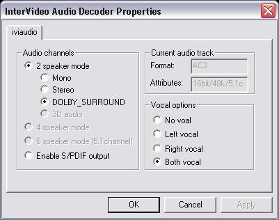

Hab mal nen Screenshot vom Plugin angehängt

Das sieht mir aus wie der Decoder von Intervideo's WinDVD.
Da scheinst du eine Version erwischt zu haben, bei der die Mehrkanal-Decodier-Funktion deaktiviert ist.
Schau dich mal nach einer Vollversion von WinDVD um, dann klappts auch mit dem 5.1 Sound :)
Ich hab aber keinen schimmer, wie ich den Codec aus WinDVD raushacken soll.
