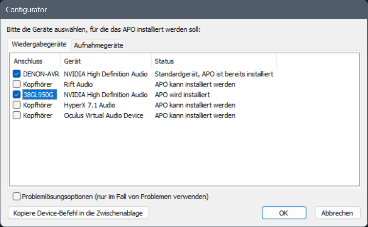

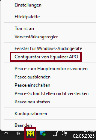

Installation ist im Artikel kurz erklärt. Bei Equalizer APO musst du anschließend auswählen, für welches Soundgerät du APO aktivieren willst.
Da hakst du dann deine Asus Soundkarte an (nicht den Digital Out/SPDIF, sondern das Soundgerät, was für die analoge Übertragung per Klinkenstecker zuständig ist) und klickst auf ok. Problemlösungsoptionen brauchste i.d.R. nicht. Im Anschluss steht dann "APO ist bereits installiert". Wenn du PEACE installiert hast, kannst du den Konfigurator auch darüber auswählen, ansonsten ist die Verknüpfung auch im Startmenü unter "Equalizer APO" zu finden.

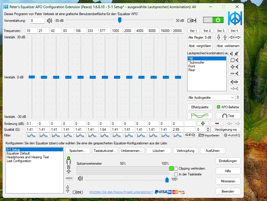

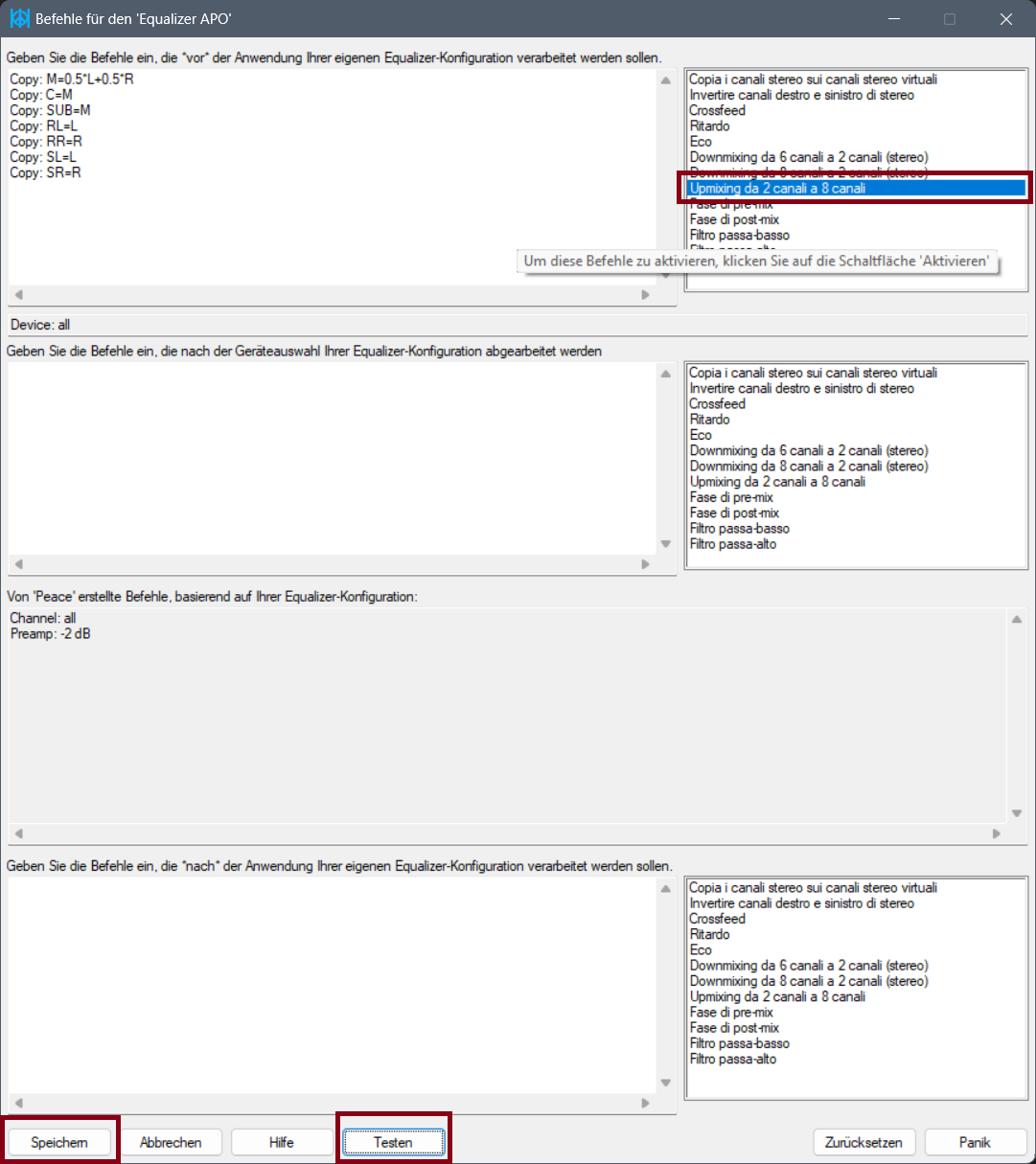

Dann kannst du mit nem Doppelklick aufs PEACE-Systray Icon die Konfigurationsoberfläche öffnen. Da gehst dann auf "APO-Befehle":

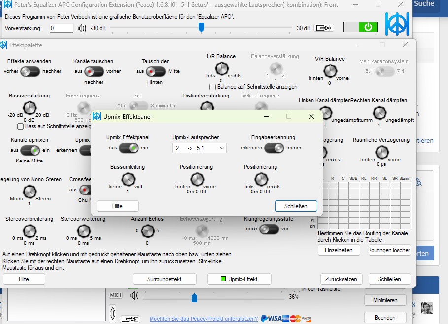

Hier dann rechts oben einfach auf die 2-to-8-Kanal-Upmix Vorgabe (siehe Markierung Screenshot) gehen. Dann werden die Equalizer APO Befehle links eingefügt.
Dann unten auf Testen gehen. Wenn alles richtig ist, solltest jetzt schon Soundwiedergabe auf den Surround und Sub haben.
Dieser Upmix ist recht simpel und kopiert einfach den Sound von Front-R/L auf die Side- und Rearspeaker, sowie jeweils die "halbe" Lautstärke von Front-R/L auf den Center und Sub. Kannst du beliebig anpassen. Bei mir siehts z.B. so aus:
Code:
Copy: C=C+0.3*L+0.3*R RL=0.6*L RR=0.6*R SL=0.6*L SR=0.6*R

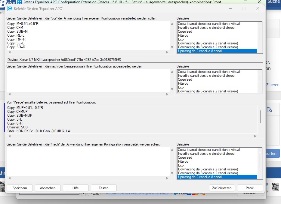

Danke Quiller, sehr ausführlich. Ich bin aber noch nicht zum Erfolg gekommen. Da hast du dir so viel Mühe gegeben, und ich kann's nicht umsetzen.
Bei mir steht hier unten links 5.1.Setup. Keine Ahnung, ob das das Problem ist. Bei dir steht da ja Stereo Upmix. Hat das was zu sagen? Wenn ich bei APO Befehle den UPMIX befehl anklicke und auf testen klicke, passiert gar nix. Ich vermute, da müssten Testtöne aus den einzelnen Lautsprechern erklingen? Auch in der Effektpalette habe ich den UPMIX aktiviert. Ergebnislos. Weiterhin nur Stereo ...
Bei APO habe ich auf die XONAR gestellt. (siehe unten. Soweit so gut.
Hast du ne Ahnung, was ich falsch mache? Hab noch mal die Windows Konfig kontrolliert. Da ist bei der Xonar noch 5.1 aktiviert und die Testtöne für die Speaker erklingen ordnungsgemäß. Das scheint also nicht das Problem zu sein.

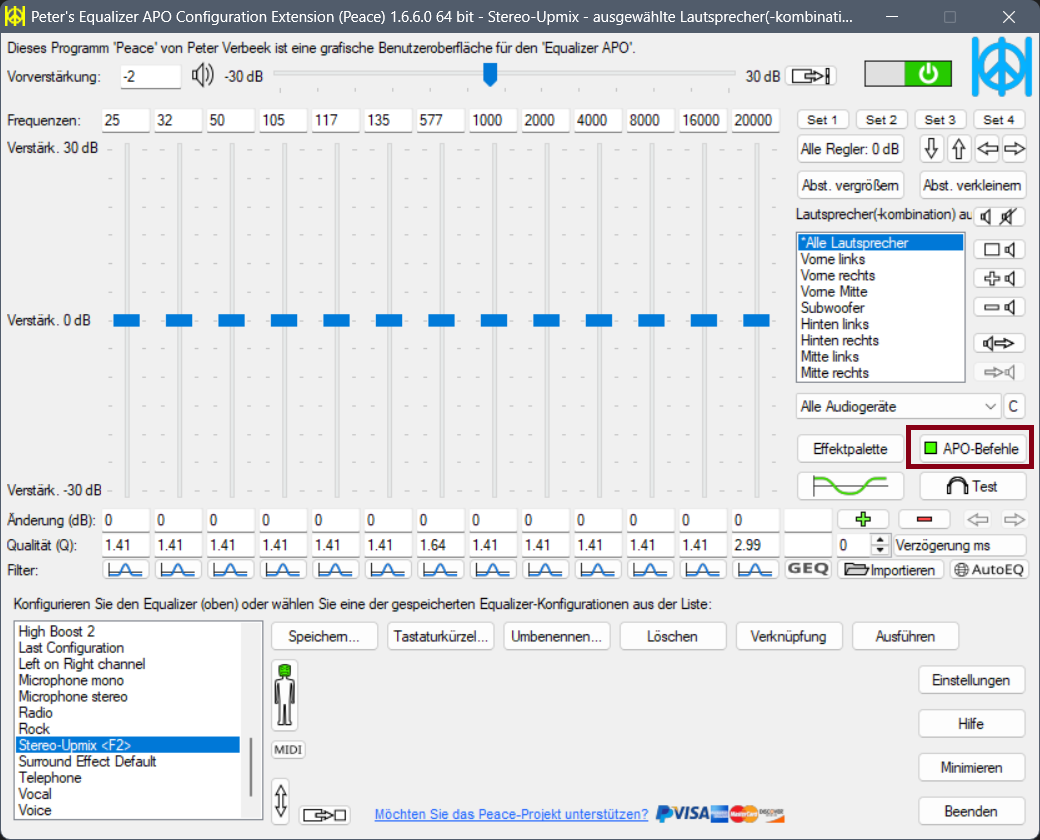

Achso ja, das sind die Profile, die man z.B. per Hotkey durchschalten kann (Hotkey muss man aber nicht festlegen, kann man auch per "Maus" umschalten). Macht halt Sinn, wenn man da mehrere Profile schnell umschalten will. Ich würde dir da auch empfehlen, einfach ein "Stereo-Upmix" Profil zu erstellen.
Sorry. Wie geht das?

Ich bekomme keinen Upmix. Der Schalter oben stand schon auf grün. Ich habe jetzt im Hintergrund Youtube laufen und lasse ein Video abspielen.
Diese Einstellungen bewirken nix...
Danach hab ich hier nochmal auf Upmix gestellt und gespeichert, keine Veränderung der Tonwiedergabe.
Youtube spielt noch immer ab ...

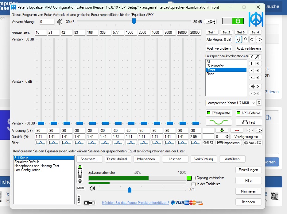

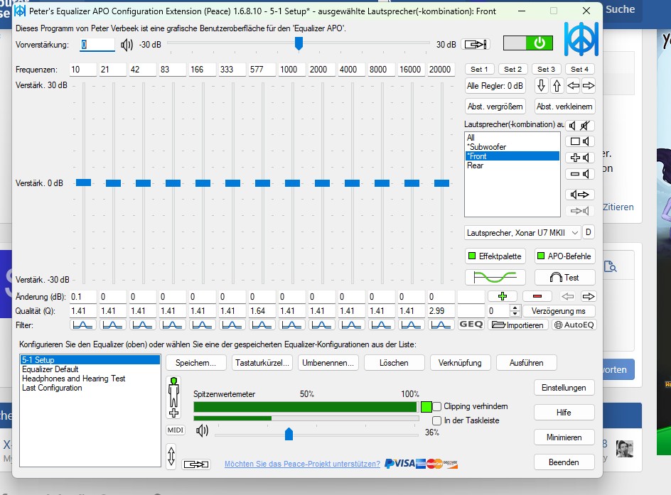

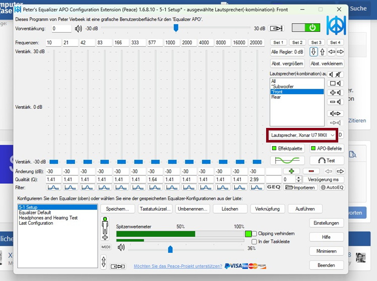

Jetzt hab ich die Regler der Front Speaker alle auf null gesetzt und es ist still. Normalerweise müssten doch jetzt noch der Bass und die Rearspeaker zu hören sein, oder?
Zum Verzweifeln ...
MfG

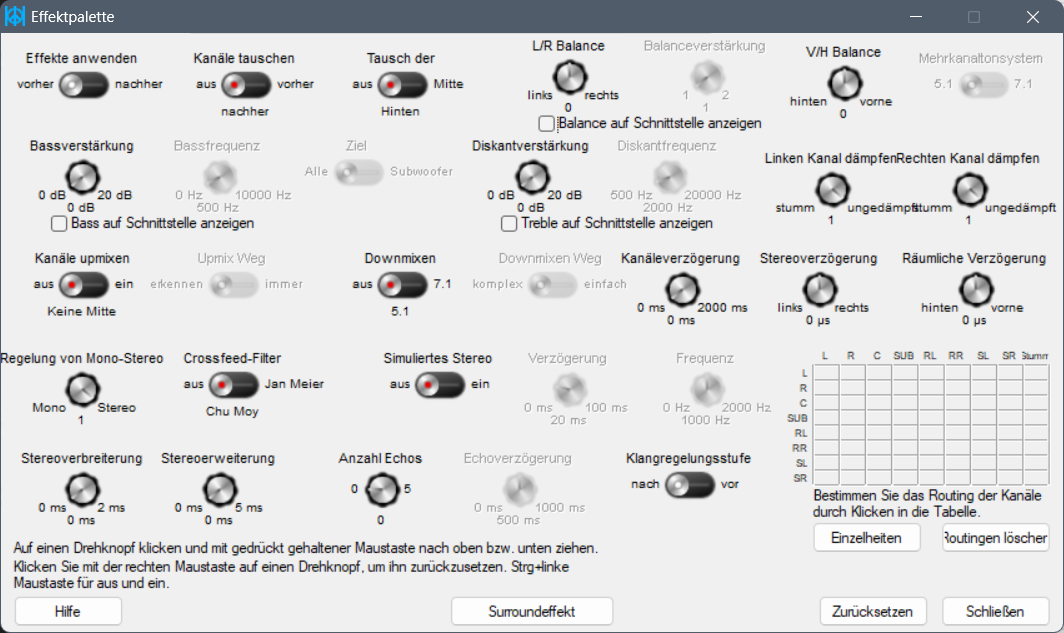

Deaktiviere mal alle Upmixe in der Effektpalette, so dass unter "APO-Befehle" nur oben links die APO-Befehle drin stehen. Du hast z.B. da auch die automatische Upmix-Erkennung aktiv, die funktioniert aber nur unter bestimmten Bedingungen.
Das ist aber schonmal gut, dann ist Equalizer APO auf jeden Fall aktiv.
Edit: Und wähle testweise einfach mal "Alle Audiogeräte" in der PEACE Konfigurationsoberfläche aus.

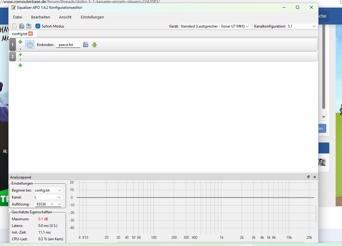

Und dann zeig nochmal den EQ APO Konfigurator (nicht den Editor).
Das hatte ich schon versucht. Tut mir leid, da hatte ich mich missverständlich ausgedrückt. Ich hatte erst die Upmix effekte in der Effektpalette versucht, dann wieder auf null gestellt und erst danach die APO befehle eingegeben.

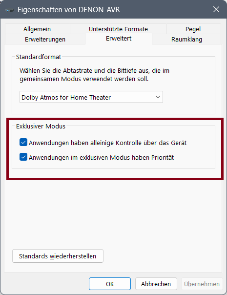

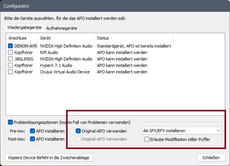

Letzter Versuch, check mal, ob das Aktivieren/Deaktivieren des exklusiven Modus was ändert (findest du in der alten Soundsystemsteuerung unter Eigenschaften des Soundgerätes/Erweitert):
Edit: Einen hab ich noch, da musste ich bisher aber nie rumfummeln, von daher musst du das selber ausprobieren:
Check mal die "Problemlösungsoptionen" bei dir aus.
Hat nix gebracht ... Keine Veränderung
Hat auch keine Veränderung gebracht ...
