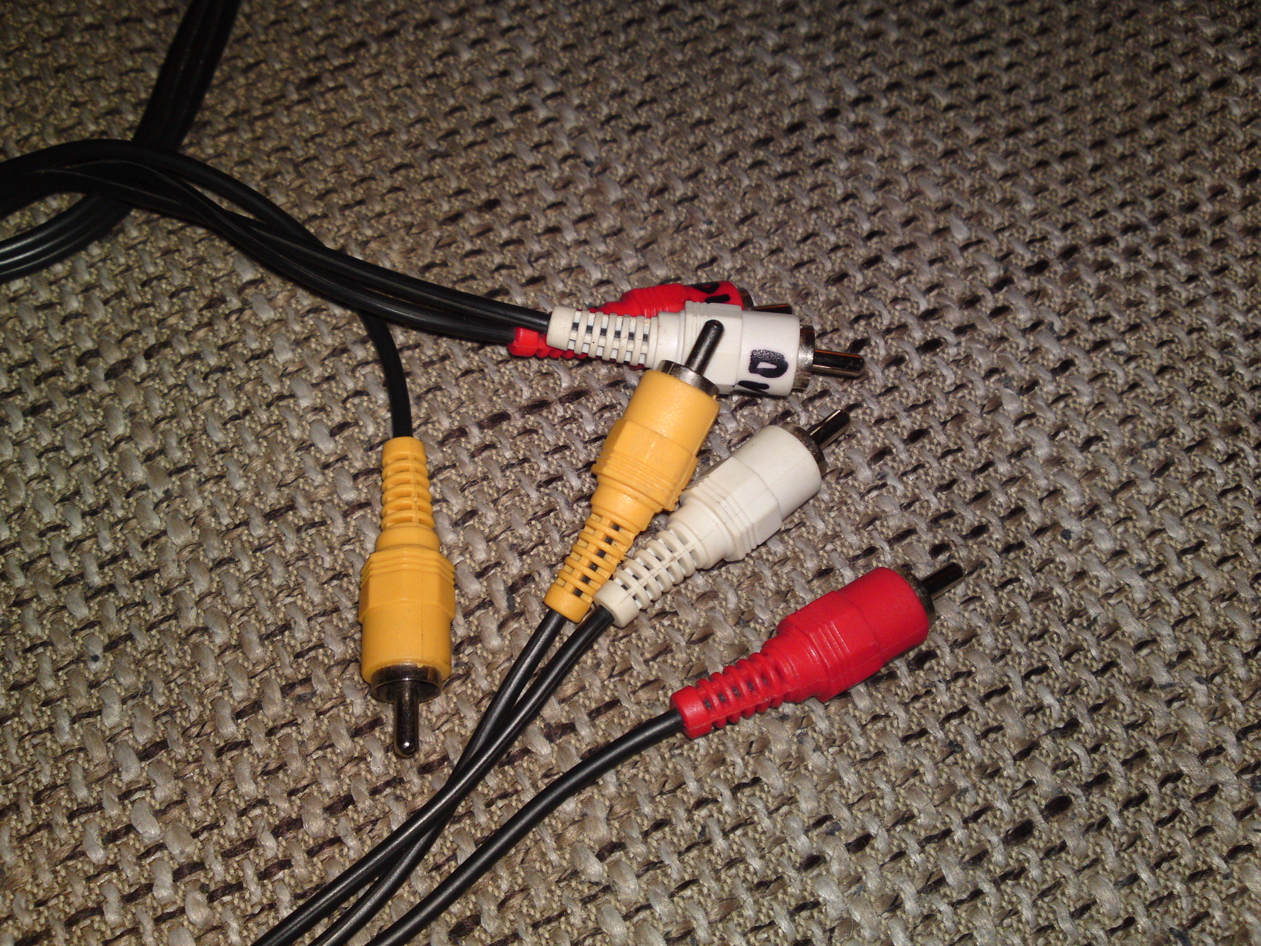

Das erste sollte das kabel sein mit dem ich meiner meinung nach die beiden Anlagen miteinander verbunden habe, ich bin mir echt sicher das es dieses Kabel hier war.

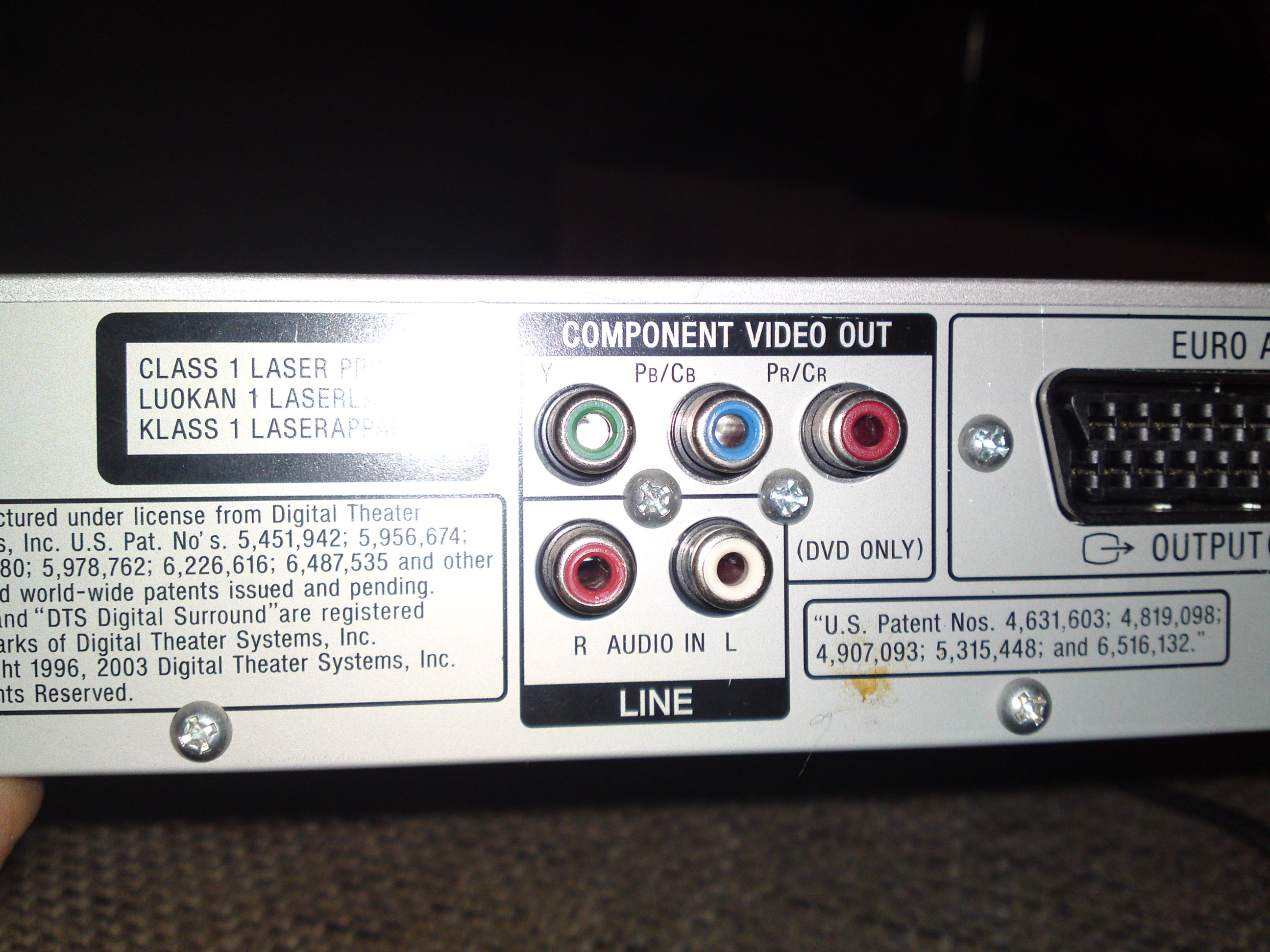

Hier dann mal die Front ansicht des Sony DVD Player, und die Rückseite der anschlüsse.
Vorne
http://s7.directupload.net/images/130307/v5tldp9a.jpg
Hinten
http://s14.directupload.net/images/130307/oljhyx87.jpg

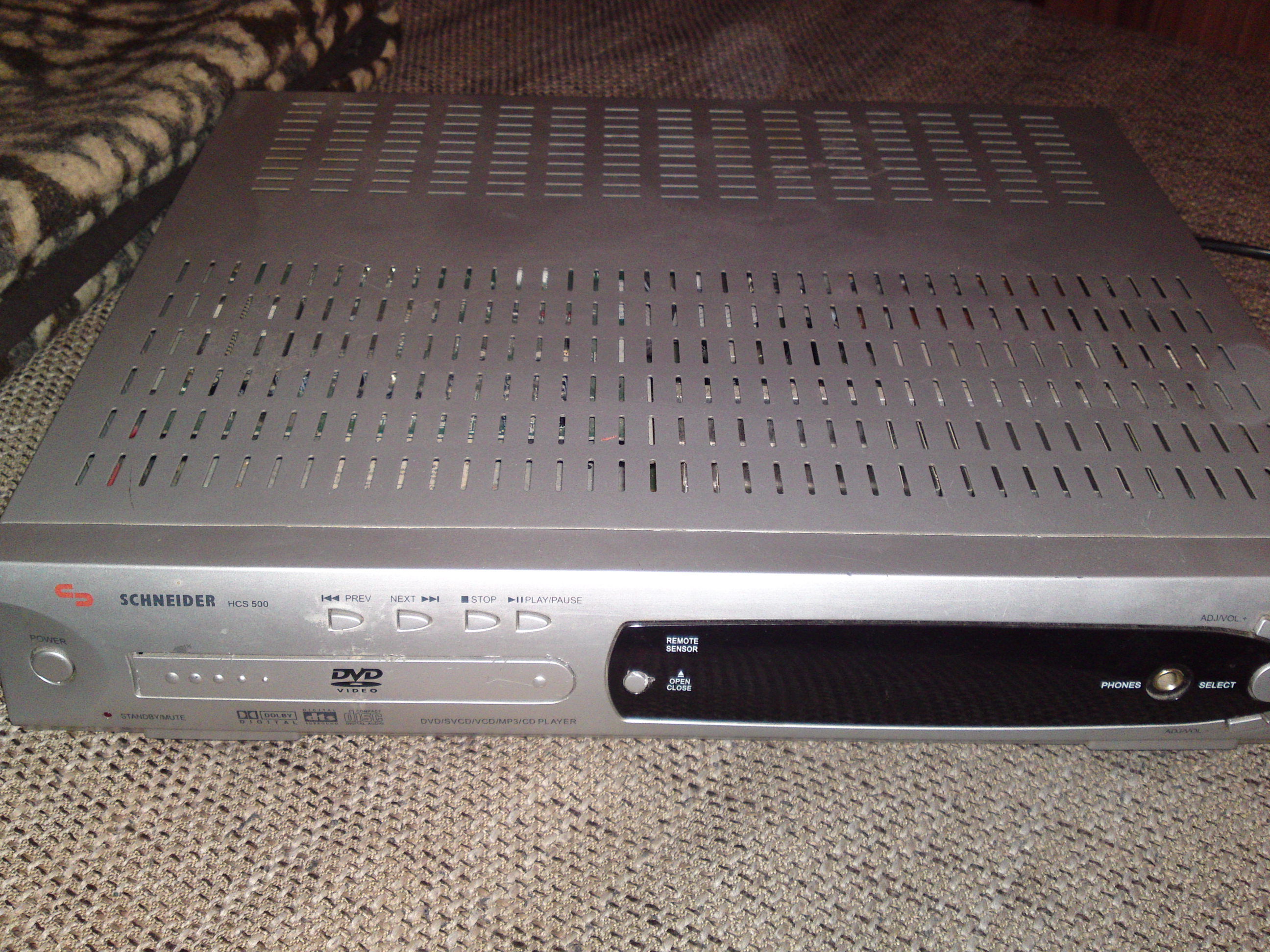

Und hier die ''Schneider'' Sorround Anlage
Vorne
http://s14.directupload.net/images/130307/m7pr4wq2.jpg
Hinten
http://s7.directupload.net/images/130307/ir4jadjk.jpg

Undzwar hatte ich das ganze so angeschlossen.
Mit dem Kabel probierte ich 2 anschlüsse aus. Jeweils das Rote und Weisse kabel bei Audo In (Aux1 und Aux2) und dann einfach beim Sony DVD player in den R (rechts) Audio in L (links)
Ich habe natürlich die boxen auch angeschlossen, da habe ich ein winziges rauschen bzw flimmern. Also es tut sich ja was, signal scheint da zu sein ich denke nicht das etwas kaputt sein wird.
Das komische ist, schliesse ich die klinken stecker oben in die Blaue & Grüne Buchse habe ich noch lauteres flimmern auf den Boxen. Das sind aber die falschen eingänge. Was soll ich noch versuchen weiss jemand einen rat :( ?
Also entweder ist der Sony Player falsch beschriftet, oder es handelt sich bei den Anschlüssen wirklich um Audio IN also Eingänge. Das würde erklären, warum bei der Anlage kein Ton rauskommt. Du brauchst am DVD/CD Player Audio OUT und von da aus gehst du per Cinch in die Audio IN in der Anlage.
Hast du keinen anderen CD Player, mit dem du es probieren könntest?
Ach gott jaa das macht sinn.
Übrigends, richtig super schnelle antwort vielen lieben dank das schätze ich an foren und ihren mitgliedern sowas hat man selten :)
Okey, darauf hatte ich garnicht geachtet, ist ja logisch das dann kein signal raus geht. Mein vater habe ich eben mal angerufen, der hat auch ein DVD Player an dem man 5 Boxen anschliessen kann. Wohl auch ekin kleines 5.1 System. Jedenfalls sagt er dort sind 6 Buchsen, bei 2 steht Line OUT. Das könnte FUnktionieren :) Den hole ich mir morgen mal ab, stopsel es an und dann melde ich morgen nochmal. Vielen lieben dank schonmal :)
