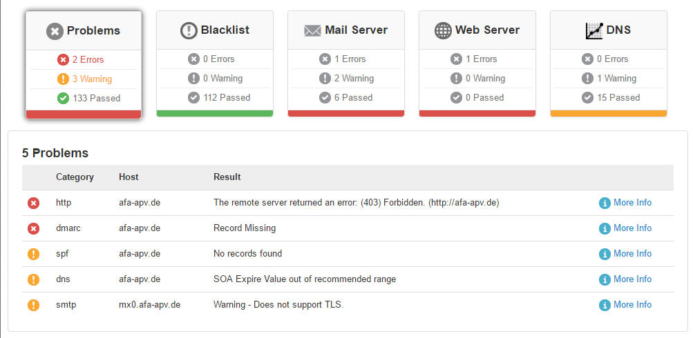

ich hab mit mxtools mal eine Domain gecheckt und festgestellt, dass folgende Felder noch gefixt werden sollten:
Zu 1. bei der Domain ist kein Webspace dabei (nur Email Option) - soll man das Paket upgraden oder auf einen anderen Webspace weiterleiten (Tutorial)?
Zu 2. dmarc?
--> SPF ? - wo / wie
--> DKIM ? - wo / wie
Zu 3.
wird in 2 behandelt ;-)
Zu 4 & 5
muss Hosteurope fixen, oder?
Wie würdet ihr jetzt am besten vorgehen?

SPF geht ganz einfach, damit landet man auch nicht mehr so schnell in Spam Ordnern :)
Erstelle einfach für deine Domain einen TXT Record für die Domains, IP, MX-Server die unter deinem Domainnamen E-Mails versenden dürfen.
Beispiel bei Hosteurope:
v=spf1 a mx ip4:80.237.138.0/24 ip6:2a01:488:42::/48 -all
v = SPF-Version, in diesem Fall 1
a = verwende die aktuelle Domain
mx = auch die MX-Server der Domain dürfen Emails verschicken
ip4 = das HE-Netz 80.237.138.0/24 ist ebenfalls gültig
ip6 = sowie die IPv6-Adresse des HE-Netzes 2a01:488:42::/48
-all = alle anderen dürfen nicht verschicken
Wenn du natürlich nur von deinem Server und nicht vom Hosteurope SMTP verschickst, dann reicht der a mx Eintrag.
Beim DKIM-Eintrag ist es etwas komplizierter, zuerst muss eine Subdomain mail._domainkey.deinedomain.tld erstellt werden, dann über SSH ein Key generiert werden und für die Subdomain einen TXT Eintrag erstellt werden. Bei Webspace wird das nciht funktionieren.
Alternativ kannst auch einen DMARC Eintrag beim Hoster eintragen lassen damit der .from Header nicht gefälscht werden kann.
Gruß
