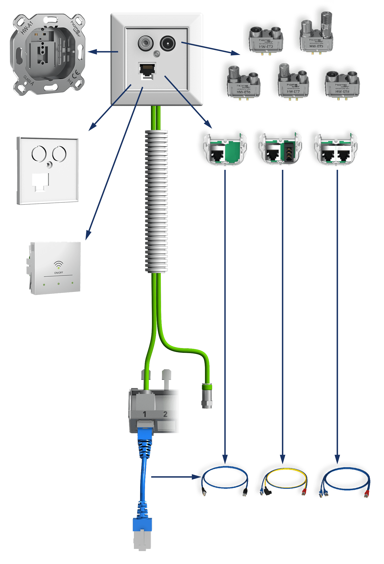

Je nach dem kannst Du für die Premiumausführung dieser Sparverdrahtung sogar mehr Geld ausgeben, wie wenn man es gleich richtig machen würde.
Homeway hat daraus ein ganzes Geschäftsmodell abgeleitet:
Hier mal diskutiert: https://www.computerbase.de/forum/t...ber-3-etagen-und-fragen.2051409/post-26224258
