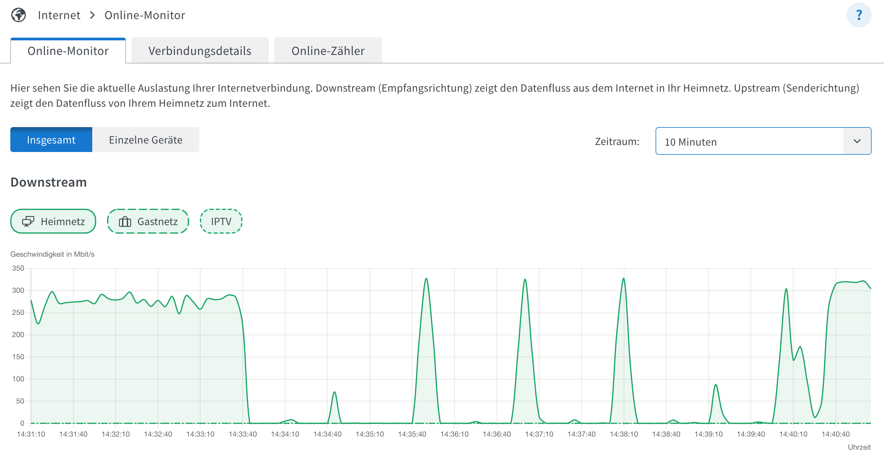

ich habe ein komisches Problem beim Download von Spielen mit meiner PS5 Pro. Die Spiele laden schnell für einige Zeit mit vollem Speed, danach bricht der Speed aber ein und sie werden nur noch in "peaks" geladen. Also ca. 10 Sek download, dann 60 Sek nichts, wieder 10 Sek Download.
Das Ganze tritt sowohl per Kabel als auch per 5ghz Wifi ein. Getestet habe ich bereits:
  • verschiedene Ports am Router
  • verschiedene Kabel
  • DNS manuell auf 8.8.8.8 bzw. 1.1.1.1 (ich habe einen Pi-Hole laufen)
  • Anschluss direkt an die 4060 statt 4040 die auf dem anderen Stockwerk steht.
  • PS5 in der FB prorisiert
  • Kabel rein / raus > dann läuft es wieder eine paar Minuten schnell und es geht von vorne los
Am gleichen Router (Fritzbox 4040) habe ich mit Xbox SeriesX, Mac, PC, Apple TV usw. keine Probleme. Mein Anschluss ist ein FTTH 300 / 150 Telekomanschluss.
Hat jemand eine Idee woran das liegen könnte?

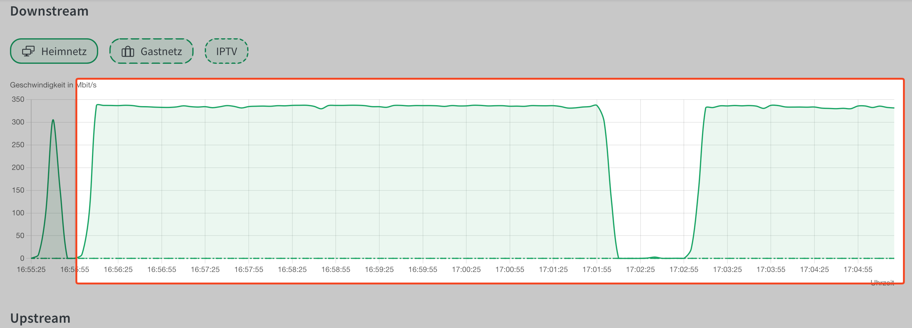

nach der Umstellung sieht es jetzt so aus:

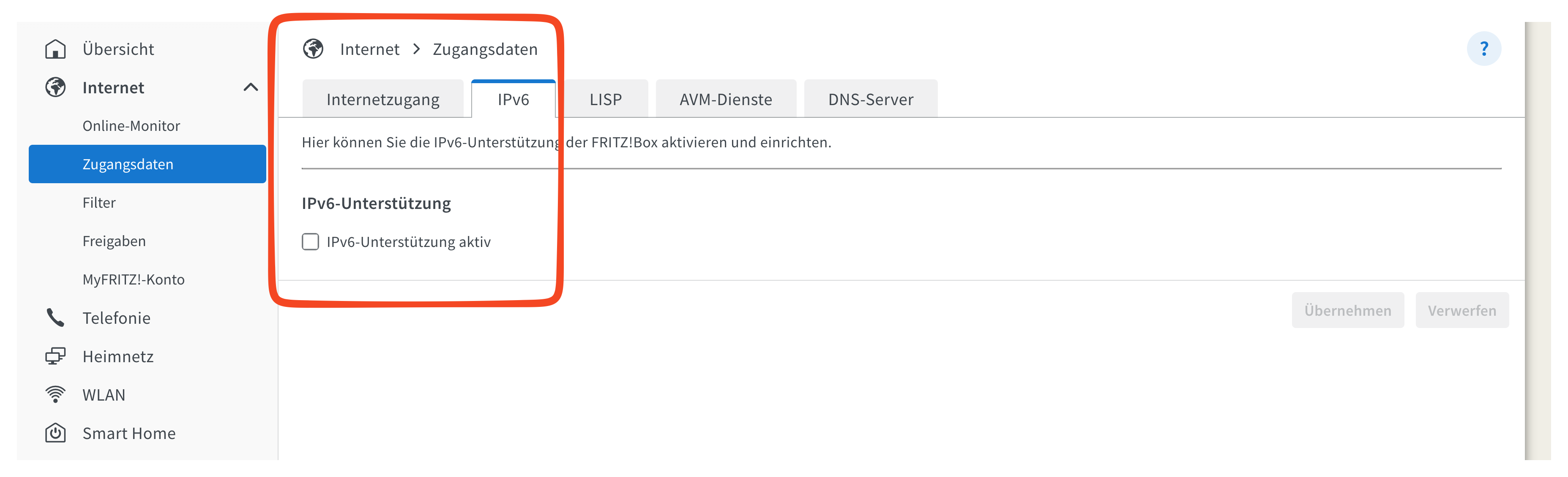

Wenn ein Spiel fertig ist, zieht er nach kurzer Pause mit vollem Speed weiter.. anscheinend liegt es also an der IPv6 Sache. Deaktiviert habe ich das hier:
Mal sehen ob es so bleibt..
