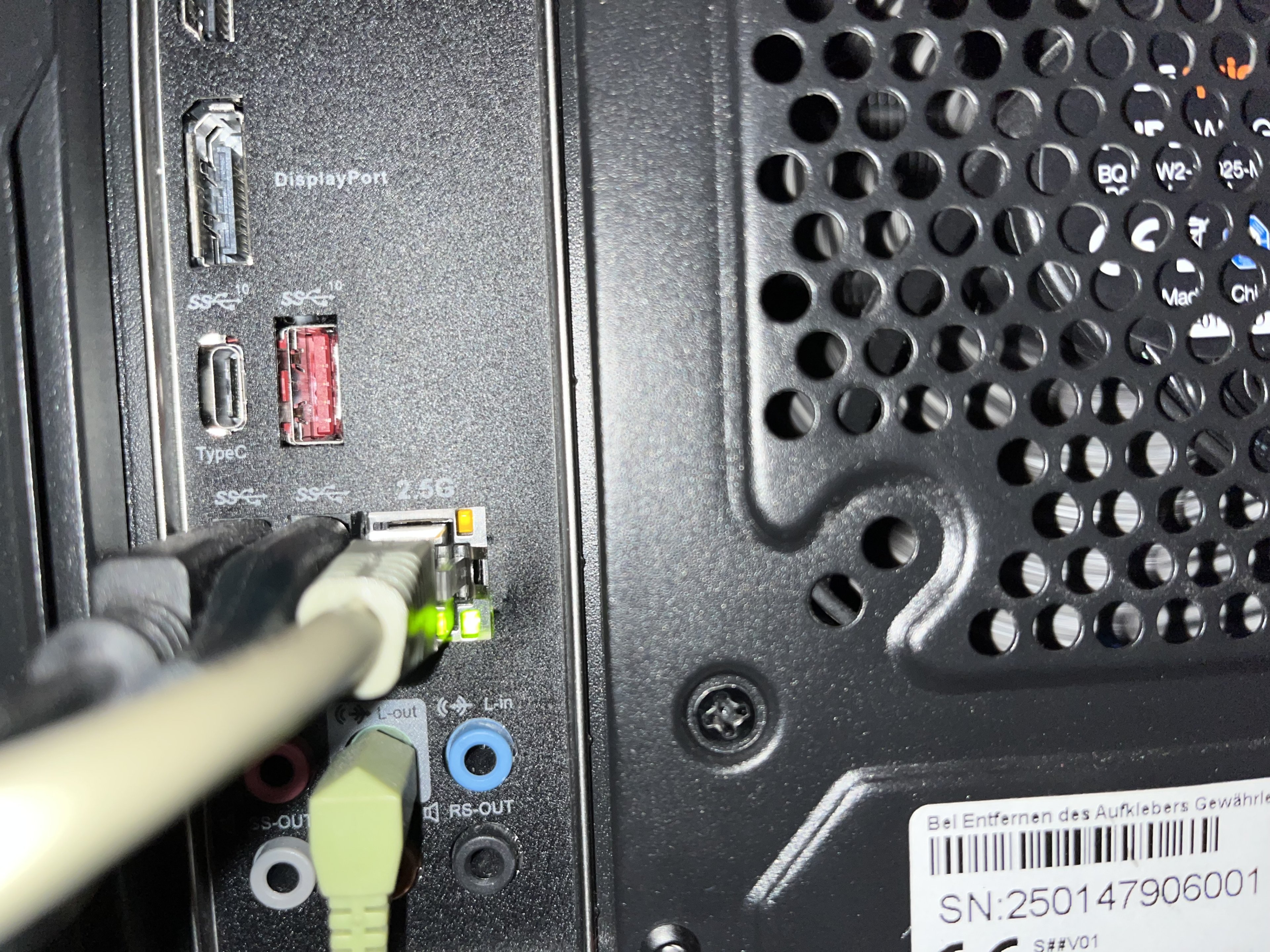

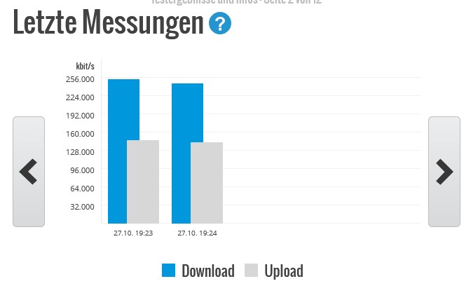

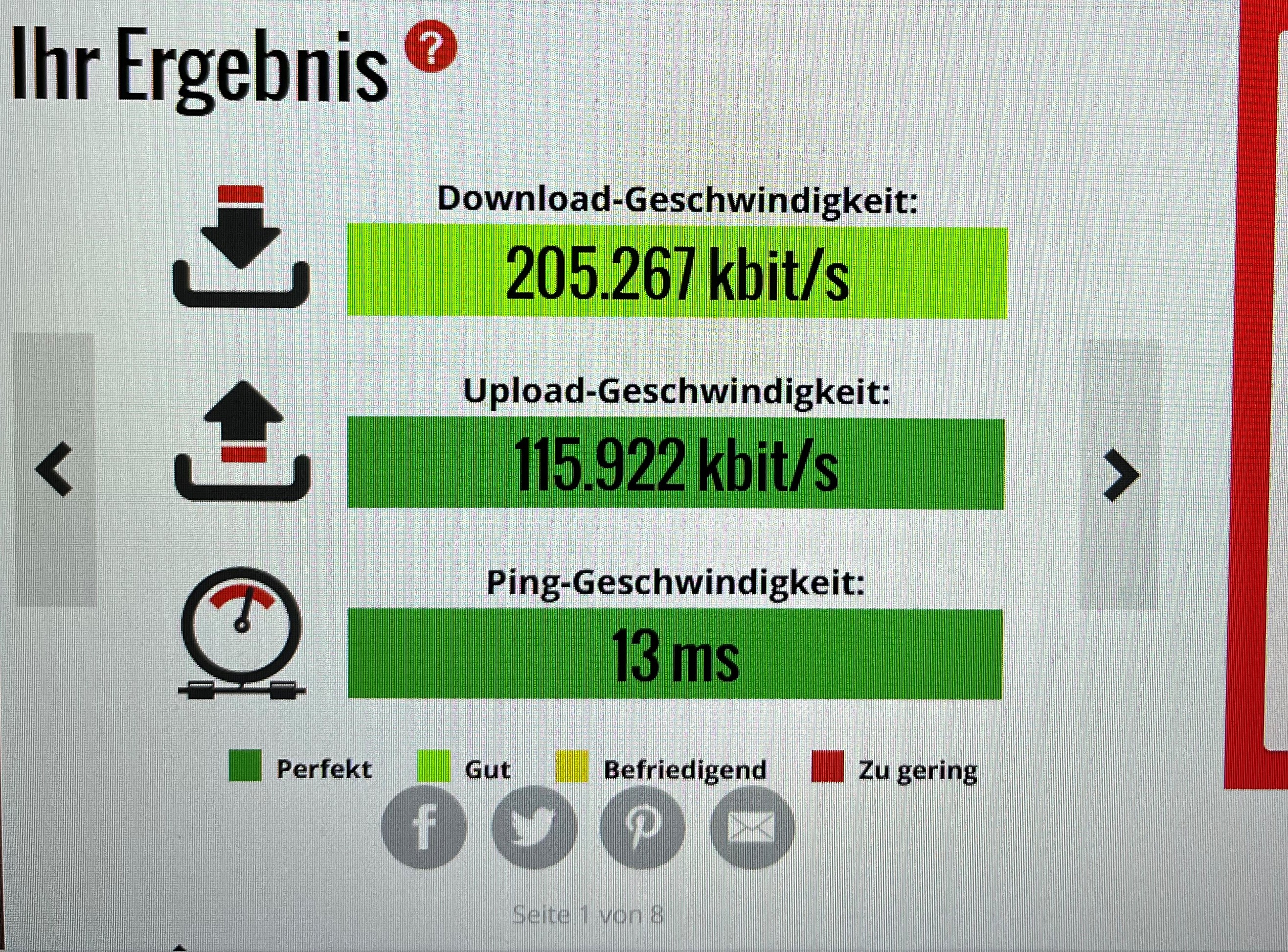

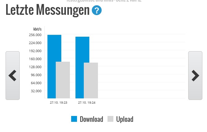

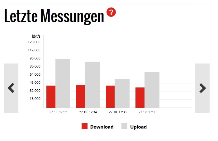

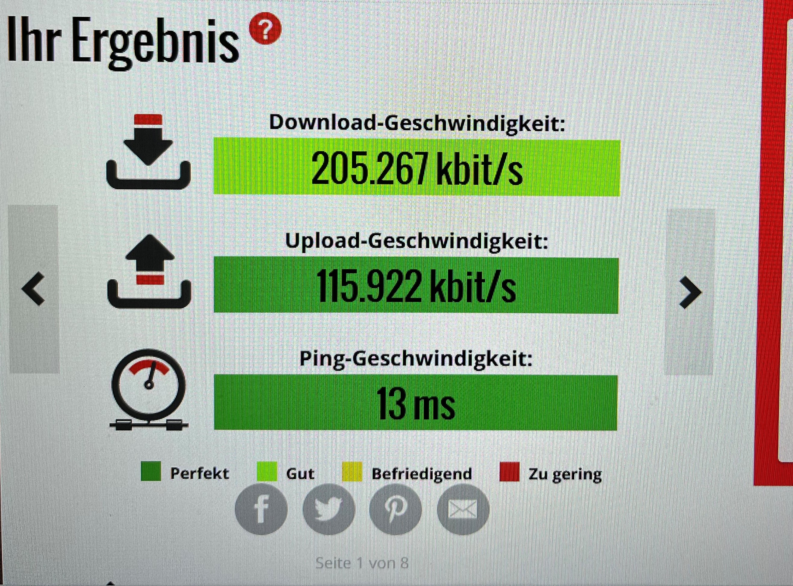

Ich habe bisher einen Powerline-Adapter von TP-Link benutzt (AV 1000 Powerline-Adapter Model Nr. TL-PA7019P). Damit kamen immer so max. 50 MB/s am Rechner an. Nun habe ich mich entschlossen den Rechner per LAN-Kabel an den FritzRepeater2400 anzuschließen um ggf. eine höhere Datenrate zu erreichen. Das habe ich provisorisch vor rd. 2 Wochen getestet, und es kamen so um die 200 MB/s am Rechner an (s. Bild 1). Das fand ich angesichts Anschluss über den Repeater ganz ok.

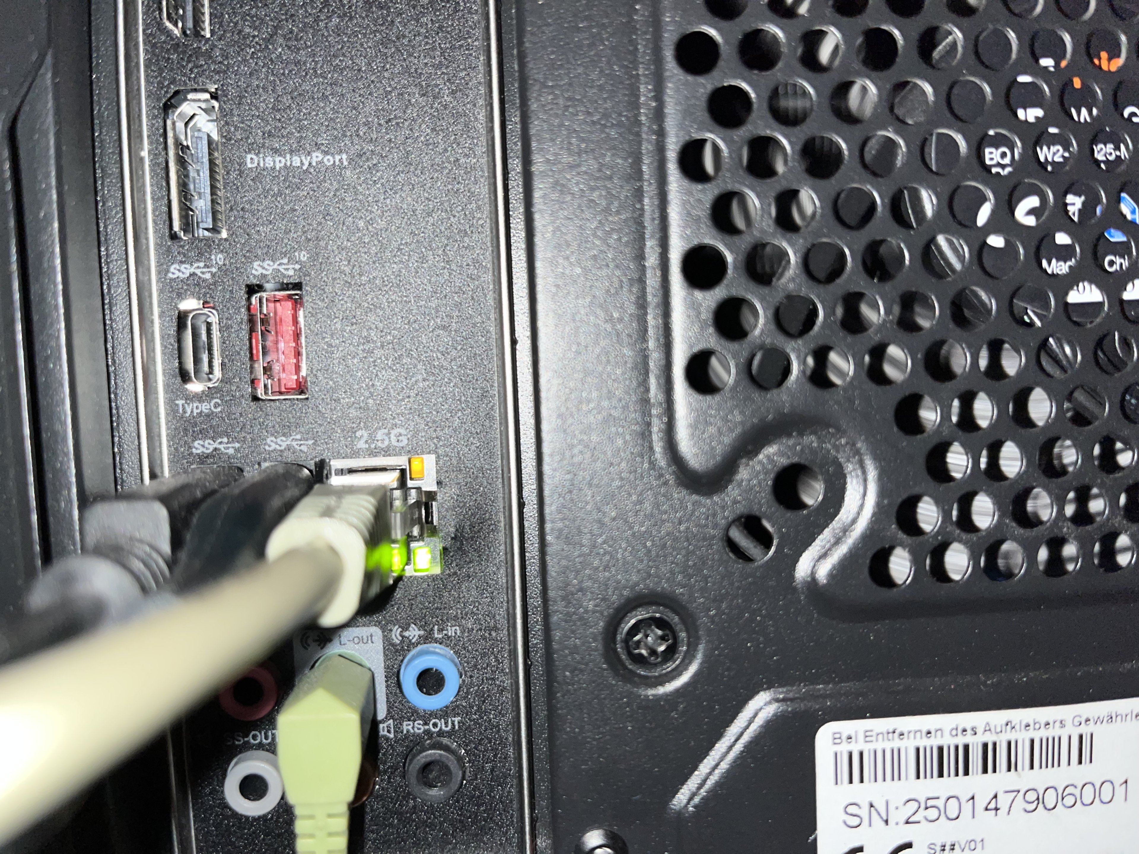

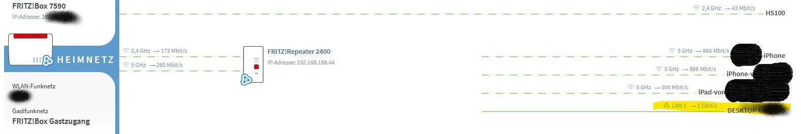

Heute wollte ich nun final das LAN-Kabel legen, habe es aber vorher nochmal getestet. Und nun kommen (wieder) nur noch max. 50 MB/s am Rechner an (siehe Bild 2), trotz Anschluss LAN-Kabel an den Repeater. Verwunderlich ist dabei aber, dass die Upload-Geschwindigkeit deutlich höher, ja teilweise doppelt so hoch wie die Download-Geschwindigkeit ist. Das macht mich doch etwas stutzig, und ich vermute hier ein "Einstellungs-"Problem, statt eines Hardware-Problems. Ergänzend anbei ein Bild von den LAN Status LED´s, sowie die Verbindungsübersicht aus der Fritz-Box. Zudem habe ich jeweils mit diversen LAN-Kabel getestet. In der Fritz-Box ist kein Green-Mode o.ä. aktiviert.
Und der repeater ist wie angeschlossen? Eigentlich gehört dessen lan Anschluss mit dem Router verbunden um die WLAN Probleme zu vermeiden und nur noch zwischen repeater und Endgerät eine WLAN Strecke zu haben. Was du machst ist eigentlich ziemlich sinnlos

dein 300 mbit/s anschluss liefert bei 100% downstream 37,5 mb/s.
dass der upload doppelt so schnell wie der download ist, das sollte tatsächlich nicht so sein.

Vielleicht als Ergänzung: Die FRITZ!Box ist im EG, der Repeater im OG als Teil des Mesh-Netzwerks.

Dachte ich mir schon, war eigentlich ein Wink mit dem großen Zaunpfahl...
Du kannst noch zig Mal das Kabel wechseln, es wird nicht besser. Wie dein Powerline schon nicht über 2 Stockwerke voll funktioniert hat, wird es auch der repeater über WLAN nicht tun. Du hast offensichtlich ein Haus. Also leg lan-Kabel, alles andere ist Pfusch

Rechner direkt an der FritzBox ergibt knapp 250 MB/s :rolleyes:
Ok, dann ist vermutlich doch der Repeater falsch bzw. ungüstig positioniert. Dann erstmal grds. sorry für den Post hier.
Würde dann aber ergänzend noch fragen wollen, ob der Leistungsverlust aus der Ursprungskonfiguration (Rechner mittels Powerline-Adapter, Geschwindigkeit max 50 MB/s, statt wie eben gemessen 250 MB/s) durchaus normal ist?

Aha. Entweder steht der Repeater an einen denkbar ungünstigen Ort oder in der Nähe funkt irgendwas die Bandbreite tot. Bluetooth, Lautsprecher, Wireless Zeugs, dect Telefon usw.. oder die Strecke Router zu Repeater hat zu viele Dämpfer (wand, Kacheln, Möbel, Stockwerke, Bodenheizung usw.)
