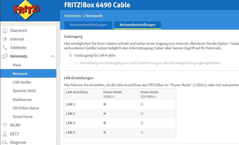

Laufen bei dir LAN-Anschlüsse noch im Green-Mode?
Habe zwar eine 6490, die Einstellung sollte jedoch bei dir auch vorhanden sein.

Gibt's doch. Falsch geschaut ;)

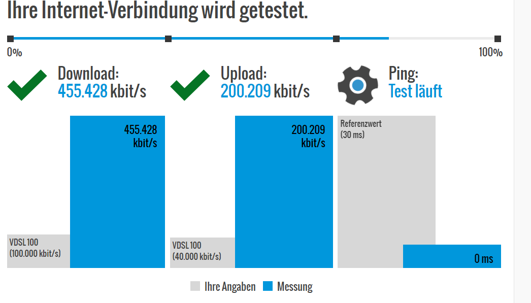

Ihr habt alle 3 Recht, es lag tatsächlich nur an dieser Einstellung.
Jetzt sieht der Speedtest gleich viel besser aus. :)
Vielen Dank für die super schnelle Hilfe!! Ihr seid die Besten!

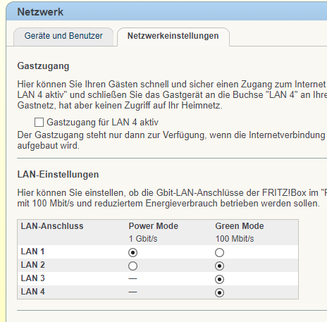

Von der 7360 gibt es zwei Versionen. Klar ist, das LAN1 zu WAN wird.
Die Box hat aber nur 2 Gigabit Ports. Wenn also LAN1 der Gigabit kann zu WAN wird, bleibt erst mal nur ein Gigabit Port über. Für Speedtests muss man dann erst mal sicher stellen, das der Rechner in jedem Fall in LAN Port2 steckt und auch nicht per WLAN getestet wurde. Der geen Mode spielt für den WAN keine Rolle, aber für LAN2. Also muss auch hier sichergestellt sein, das geen Mode off ist.
Steckt der Rechner jetzt in LAN 3 oder 4 bremst der LAN Port bereits, weil fast Ehernet ja nur 100Mbit/s kann, da können dann schon mal 91Mbit/s gemessen werden.
Edit: war nicht schnell genug. Man sieht doch das der WAN-port offensichtlich 500Mbit/s kann.

Aber dass der LAN2 erst noch von Green auf Giga umgestellt werden muss 😨 woher soll man denn das wissen
Das ist leider an allgemeines Problem bei den Fritzboxen. Und bei gefühlt 99% der Probleme die Lösung dafür.
