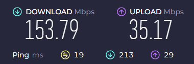

Ich habe eine 250.000er Leitung von 1&1, DSL. Durch PowerLAN und einen Switch ist mein Rechner mit der Fritzbox verbunden und es kommen aktuell folgende Werte zustande:
Reicht mir aktuell auch vollkommen aus. Leider mache ich aber immer wieder die Erfahrung, dass der Download bei Steam mit maximal 20 Megabyte lädt, egal welchen Server ich probiere. Ich habe auch keine Begrenzung eingestellt. Eben das selbe erfahren beim EA Launcher, da wurde mit maximal 17 Megabyte heruntergeladen.
Nun die Frage an Euch: Kann ich hier etwas tun, um die Downloadrate zu erhöhen?
Welche Infos braucht Ihr von mir? Womit kann ich Euch weiterhelfen?

20MB/s sind ziemlich genau die 153Mbit/s aus dem Speedtest. Also alles in Ordnung.

153(MBit/s) / 8 = 19.1MB/s, passt also. Bei einer direkten LAN Verbindung wären es bis zu 31MB/s.
Du versenkst also gute 40% deiner (brutto) Interneteitung über das DLAN/PowerLAN.
